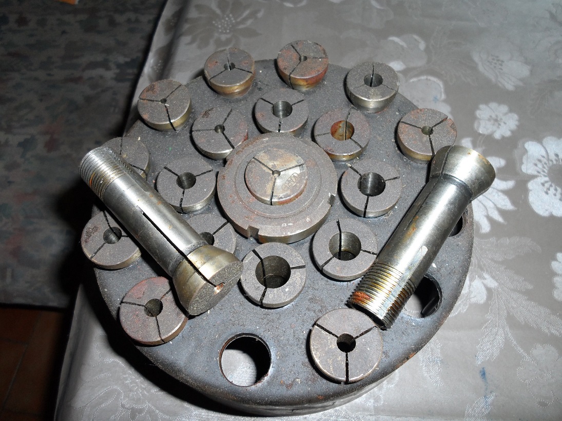

Konečně jsem našel chvíli, abych se registroval a mohl odpovědět.
Kompletní sadu kleštin mám doma (viz fotky), bohužel při koupi mého TUM 35 bedna s téměř celým příslušenstvím (samosvorná univerzála atd., bylo toho hodně a díky bohu jsem téměř nic z toho neviděl, jinak by mě trefil šlak, o co vše jsem přišel) prý byla hozena do šrotu předtím, než jsem se vrátil pro FUS 22. Ta má naopak vše, co k ní mělo být. Takže jsem další důkaz toho, že příslušenství se odváží jako první a hlavně všechno, ne jen valná většina.
Takže bych moc rád tuto atypickou univerzálu koupil, pokud by byla k mání (?).

Jen bych rád opravil sám sebe - jsou to podle všeho kleštiny do maďarského soustruhu EMU 200, ale nevadí, dost možná je užiju na nástrojovce BN 102 C...
Příspěvky: 3857
Příspěvek 13. 11. 2019, 10:23
Wayne píše: ↑13. 11. 2019, 10:01 ...........dost možná je užiju na nástrojovce BN 102 C...
budeš-li k nim mít vložku Mk5 s vytláčecí maticí tak určitě, všechno co budeš futrovat nahoru bude na zlost

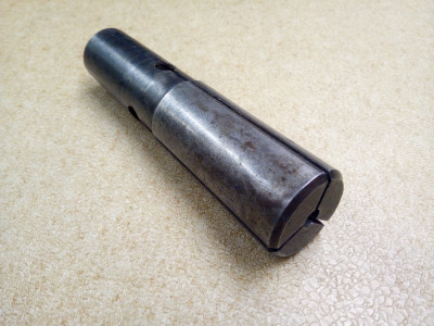

Ahoj, nějaké kleštiny snad z BN-102 tady mám, jsou to přímé kleštiny MK3 s vnitřním závitem tuším M12. Naopak bych měl zájem o tvoji sadu - pasuje i na mou EMU-250. Měl bys zájem třeba o výměnu ?
Tom Dvk
Příspěvky: 676
Příspěvek 14. 11. 2019, 6:18
Mám tyto kleštiny. Kužel Mk3, závit M12x1,5, počet a průměry bych zjistil večer.
