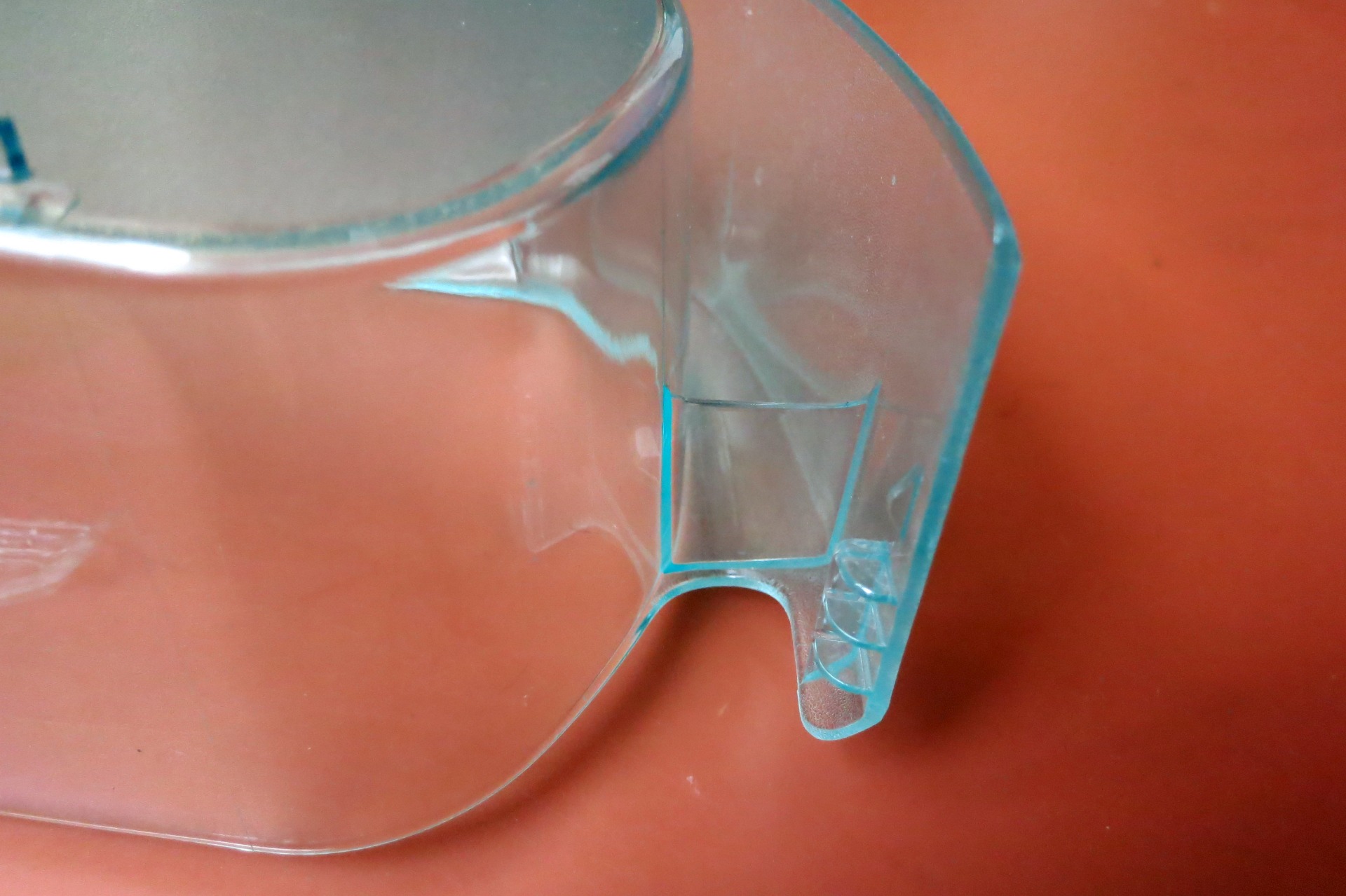

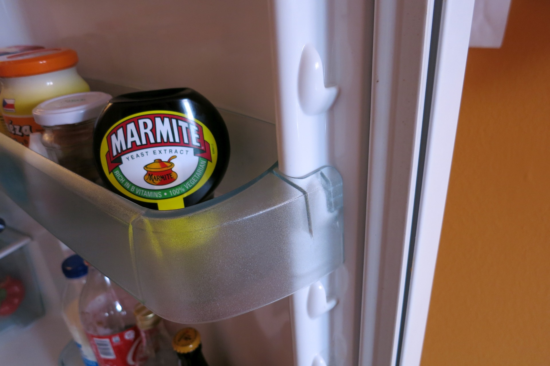

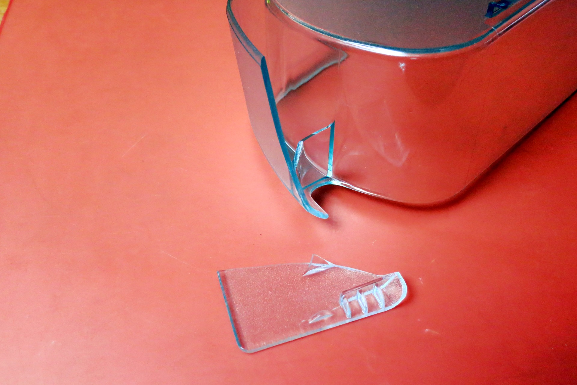

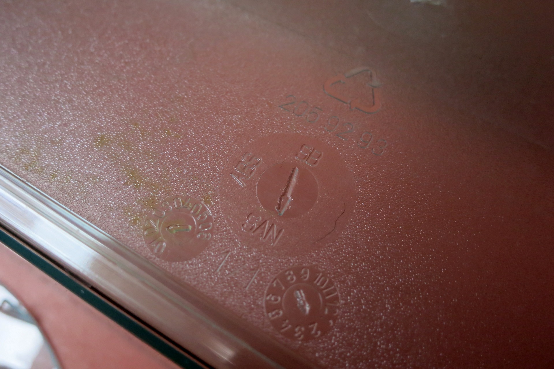

polička do lednice, prasklo to při nešikovném pokusu o zpětné nasazení. Materiál SAN, asi dosti namáhané místo:
Ideálně pokud by stačilo lepit plochy zlomu, ale nic by asi nemělo bránit podlepení ze stran, minálně z vnějšku, pokud nebude zbytí. Nic nechybí, sedí to na sebe dobře.
Díky, T.

Nejlepší bude asi dvousložkové polyuretanové lepidlo. No, nejlepší... Spíš nejmíň špatné :-) Osobně bych se spíš pokusil to koupit jako nd, protože jako nové to už nikdy držet nebude.

Zkusil bych to páječkou zevnitř, popřípadě připájet ještě další stejný materiál.páječku nastavit na 150° a postupně zvyšovat .
Vidět to ale bude každopádně... :D

Tak mala plocha, ktera pruží není slepitelná prostou logikou. Snad pouze přes záplatu zevnitř. Styrenakrylnitril by měl být teoreticky po naleptání s nějakou polymethylmethakryltovou záplatou spojitelný :-) Podobné plastíky lepím obyčejným vteřinákem od Vurtha bez řešení složite chemie :-) Proste zaplatka z tenkeho plexi a hotovo. Hnusné to bude dost.

Trichlor.
