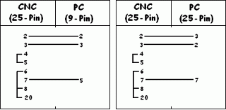

Rád bych vás požádal o pomoc se správným nastavením pro komunikaci (přenášení dat) mezi řidícím systémem Sinumerik 840D, který je nainstalován na CNC soustruhu ZPS S50, a externím počítačem, který bude využíván pro tvorbu kódu.
Stroj se k nám dostal s neúplnou dokumentací a potřebovali bychom doporučit vhodné nastavení (baud rate, stop bits, parita apod.) pro komunikaci prostřednictvím RS232 portu (V.24 rozhraní), který je na stroji umístěn na boku elektroskříně.
Máte někdo z vás s tímto zkušenosti a mohl byste případně poskytnou vaše nastavení ze stroje i z PC? Zároveň se chci zeptat, zda využíváte běžný sériový připojovací kabel (DB9/DB25) nebo zda využíváte nějaký speciální - jde mi zde zejména o zapojení jednotlivých pinů, protože jak jsem hledal, tak pro různé řidící systémy můžou být doporučená zapojení pinů rozdílná.
Předem velmi děkuji za rady a doporučení.
16. 4. 2018, 4:34
A nehledáš trochu problém kde není?
Nastavení přenosových parametrů (přenosová rychlost, počet bitů a případně parita) bývá snad na každém PLC nastavitelná.
A zapojení konektoru RS232 je celkem standardizované, takže běžný křížený kabel 25 na 9 s velkou pravděpodobností vyhoví.
Nebo si ho rovnou udělej, třeba takhle:

Děkuji vám za odpověď.
Každopádně pokud by to bylo tak jednoduché, tak bych se neobracel zde na fórum a vězte, že jsem tomu již poměrně nějaký čas věnoval. Pochopitelně jsem si dohledal řadu doporučených nastavení pro správnou komunikaci PC se Sinumerikem 840D, všechna tato nastavení jsem vyzkoušel a zároveň jsem je zkoušel i různě upravovat, ale žádná varianta mi neumožnila přenos dat.
Co se kabelu týče, tak jsem použil jak standardní sériový připojovací kabel, tak i kabel, který jsem si upravil podle schématu, které jste přiložil i vy. Bohužel bez úspěchu.

17. 4. 2018, 4:01
Marty13 píše:Každopádně pokud by to bylo tak jednoduché, tak bych se neobracel zde na fórum a vězte, že jsem tomu již poměrně nějaký čas věnoval. Pochopitelně jsem si dohledal řadu doporučených nastavení pro správnou komunikaci PC se Sinumerikem 840D, všechna tato nastavení jsem vyzkoušel a zároveň jsem je zkoušel i různě upravovat, ale žádná varianta mi neumožnila přenos dat.
Komunikace RS232 po 3 drátech je ta úplně nejjednodušší, co může být. Pokud nemáš žádné velké vzdálenosti mezi PC a PLC, tak to fyzicky musí jet na vcelku libovolné přenosové rychlosti, která se dá nastavit na obou stranách.
Tak to zkus propojit s nějakým jiným PC se starším operačním systémem, zkus změřit napětí na pinech toho PLC a toho USB/RS232 převodníku, prostě zkus najít nějakou anomálii. Taky můžeš zkusit, jestli převodník jede tak, že mu jen propojíš piny 2 a 3 (tj. Tx a Rx) a v nějakém terminálovém emulátoru (např. Putty) když budeš psát na klávesnici, tak se musí napsaný text zobrazovat na obrazovce.
