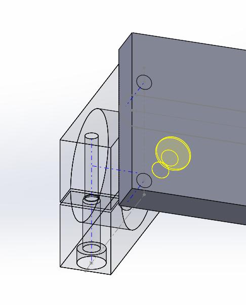

SolidWorks 2013 - sestava, přenesení otvoru z jednoho dílu na druhý.
V sestavě upravuji tmavý díl, potřebuji vytvořit díru pro zapuštěný šroub v místě závitu toho průhledného dílu.
Jde mi přenést rovná díra, když plocha/skica na kterou to přenáším se dotýká dílu, ze kterého to přenáším, tam se střed "chytne" bezproblémově (a následně se to i upraví, pokud změním pozici originálního otvoru.)
Pokud ale potřebuji přes průvodce dírami umístit díru se zapuštěním pro hlavu šroubu - tam musím díry usazovat na plochu, která se průhledného dílu nedotýká - a tam mi umístění program nenabídne.
Potřeboval bych poradit jak se to dělá správně ? Zatím si vypomáhám přenesením skicy se středy otvorů.

Není to jen tím, že se na tu plochu díváš pod úhlem a blbě se proto vybírá ten střed? Solidworksu je jedno na jaké ploše děláš geometrii, ten pracuje vždycky jen s kolmým průmětem. Ale to řešení s pomocnou skicou taky není špatně, podstatné je, že zůstane vazba na ten první díl a o to předpokládám jde - aby se při případné změně těch závitových děr samy přemístily i díry pro šroub.
šikmým pohledem to určitě není (raději bych měl říci asi ? - nedaří se mi to svázat, ničeho se nechytá - možná to verze 2013 neumí)
jo, přenesení skici pomůže, ale je to další krok navíc. Pochopitelně vazba na původní je důležitá.

v SW přenáším jen z A -> B akorát mi to funguje jen na plochy, co se dotýkají dílu A, tam není problém. (zda to půjde i z B -> A jsem zatím nezkoušel)
Problém mám, když to potřebuji přenést na plochu sice rovnoběžnou se stykem na A, ale nedotýkající se - je z "druhé strany"
i bez průvodce to nechytí vazbu - prostě jak kreslím na plochu, co se nedotýká zdrojového dílu, tak to nejde.prochaska píše:A když to děláš bez průvodce dírami tak to jde? Já toho průvodce vůbec nepoužívám, tak nevím, jestli nemá nějaká omezení.
Průvodce dírami dost používám - umí jednoduše vložit/zobrazit závit a udělat normované zahloubení pro různé hlavy šroubů. To bych ručně maloval dlouho.
Nicméně jsem vždy zápasil jak okotovat pozici děr při použití průvodce v jednom kroku, to mi nešlo. Zjistil jsem, že je lehčí udělat pomocnou skicu s body pro otvory a na ně pak položím díry v průvodci. No a tu skicu mohu jednoduše zkopírovat na plochy jiného dílu v sestavě - viz vlákno dotazu.
PS - ty máš asi SW2016 - Viz obrázek nahoře - tobě jde v sestavě do skici na horní ploše (ta co se nedotýká) udělat vazbu na ty otvory ?

už to umím ...chb píše: ↑21. 4. 2018, 5:37přenáším/kopíruji skicu (což je něco jako pomocná kontura) z neupravovaného dílu na upravovaný - ale chtěl jsem tento jeden krok ušetřit.robokop píše:Nejde prenest si pomocnou konturu
Jako treba konstrukcni kruznici prez funkci use edge a pak do ni dat tu diru pomoci pruvodce dirami
napřed definice - první obrázek -
a) = tmavý díl horní plocha kde je zahloubení
b) = tmavý díl dolní plocha - druhý konec otvorů
c) světlý díl, který obsahuje vzorové otvory k přenesení
SW neumí přenést otvory z c) na a) v tomto pohledu
ale umí takto (pohybujeme se v sestavě) - zvolím tmavý díl k úpravě, nadefinuji tvar otvoru/závitu, zvolím plochu kam otvory umístit - vyberu a), otočím sestavu tak, abych viděl / měl nahoře plochu b) a na ní již lze umístit (překvapivě správně orientované) otvory v souladu s otvory plochy c)
