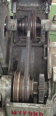

Jen k tomu řemeni u mého Myforda - už je prodaný :(
http://forum.strojirenstvi.cz/viewtopic ... 15&t=11811" onclick="window.open(this.href);return false;
Byl tam od prodejce "díratý" řemen s takovou spojkou.
Fungovalo to dobře.
To jen pro info.
Možná to i někdo nabízí????

existuje tohle
https://www.tyma.cz/produkty/klinove-re ... 5%BEi%2032" onclick="window.open(this.href);return false;

tyma má i ten děrovaný řemen a za rozumější cenu než ten článkový https://www.tyma.cz/produkty/klinove-re ... elt-68835/" onclick="window.open(this.href);return false;
