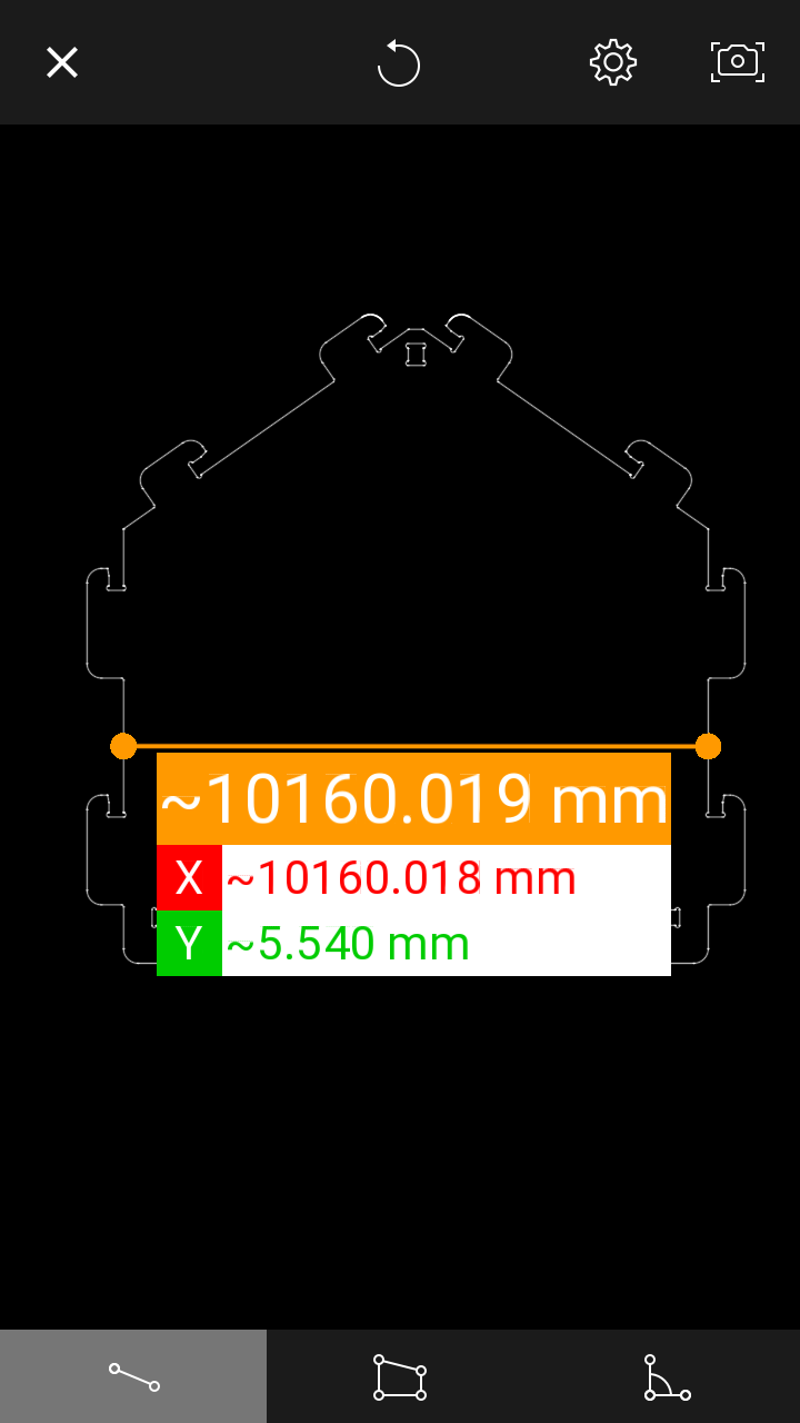

Ahoj. Poptávám výrobu dílů z překližky.
Materiál: překližka tl. 10mm, buk.
Dohromady bude 8 podobných dílů. Výkres na 1 dli je v přiloze (formát dxf).
Nabídněte prosím cenu včetně materiálu, DPH a termín výroby. Pak pošlu celou sestavu.

Nemáte ty rozměry špatně?

No myslel jsem jestli je to správně těch cca 10*10m víte...

Mně to ukazuje nějakých 450x450mm

Hmm tak to je zvláštní mě to ukazuje cca 10*10m bez zámků(F360)

Některé softy špatně určují (nebo se o to možná vůbec nepokouší příp. je v tom nějaký bordel) u DXF základní jednotky, DoubleCAD si taky myslí, že je to 450*443.5 palců.

grade065 píše:No nechápu
Tak to dokazal zprasit nadvakrat - DXF naimportoval jakoze v palcich a prepocital to na milimetry.

To, v jakých jednotkách ti to ve finále zobrazí, už je třeba věc nastavení (nakonec ty základní jednotky u DXF možná taky, pokud v tom náhodou panuje nějaký zmatek).
EDIT: Tady je to k tomu nějaké vlákno, vysvětlení začíná tím, že DXF formát původně jednotky nedeklaroval..

Mě ukazuje RDWorks 450x443.543 mm :)

toto je spravně
