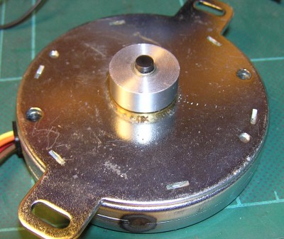

Sháním datatsheet k tomuhle motoru.
Zapojení drátů už mám ale rád bych věděl více například zda 12V na něm udaných je na polovinu cívky proti společnému vodiči či na cívku celou.
Bohužel stýc Google mne odkazuje na placené stránky a na volných jsem DataSheet nenašel :-(
tohle jsem vyštrachal:
Unipolar 1.8 degree stepper motor with 6 wire connection terminated on a molex 0.1" in line female connector.
Unit features an ultra slim profile of only 13 mm thick.
The circular motor case has a diameter of 68 mm with two fixing slots on an 80 mm pitch.
The 8 mm long drive shaft has a press fitted alloy hub 17 mm in diameter.
The 6 wires connect to the motor coils thus :
- Molex
PIN 1 ReD = common 1
PIN 2 Red = common 2
Pin 3 Black = coil 3
Pin 4 Orange = coil 1
Pin 5 Brown = coil 4
Pin 6 Yellow = coil 2

je nanajvis divne udavat u krokacu napetie .. ovela dolezitejsi je maximalny (pripadne priemerny) prud vinutim. Osobne by som ten motor stuchol na nejaky driver do max cca 2A .. a skusal ako sa ohrieva pri prude povedzme 0.5A 1A atd .. Rozumny driver moze brat aj 40V .. napetie na cievke motora stejne nedosahuje ani 2V.
Pokial je ten motor toceny z tenkeho drotu takze naozaj pri 12V na cievke berie prave "akuratny" prud .. tak tento odpor cievok znemoznuje z takeho motora dostat co len trochu rozumnu rychlost a akceleraciu.

Já mám driver do 24 V. Trafo mám na 15 V. takže mi šlo o to zda je to parametr na půlku č celé vinutí. Myslím si ale, že by mu to krátkodobě nemělo ublížit. Mám to vlastně na zkoušku.

napr leadshine uvadza 4A prd pri svojej 57HS22 .. lenze staci pozriet katalogovy list a potlac 4A nedava zmysel ;) .. nakolko testovanie podla grafu prevadzju pri 7.5A peak pri paral. zapojeni, 3.8A pri seriovom (takze predsa ? 4A je maximalne povoleny prud vinutim ??? ) Ale zas 5.4A pri half coil ;-).. Samozrejme kedze sa jedna o peak hodnoty ... a potlac 4A nehovori zhola o nicom (peak, stredna hodnota atd).. tak je dost bezpredmetne sa takou hodnotou orientovat.
Zmerajte si odpor vinutia .. cim mensi tym lepsie .. pokial prekracuje 10-ku ohmov je to nepouzitelne... Potom sa riadte len oteplenim motoru .. pokial teplota ostava (pri dlhej prevadzke) do 40 stupnov (ruka citi len jemne teplejsi motor) .. tak je motor v pohode..
Pozor .. berte to s rezervou .. ci je motor uz pretazovany alebo je daleko od svojeho maxima je tazko naozaj bez technickeho listu povedat. Rozhodne vsak plati, ze motor by sa nemal nikdy prehriat nad teplotu, kde uz nie je na nom mozne drzat ruku. Podla toho mzoete zistit ze pruid je uz naozaj nad ramec daneho motora.

12V, 0.36 A
1.8 stupne na krok
200 kroku na otacku
Unipolarni, jmenovity proud tece pri napeti 12V na civce.
Bojim se, ze v datasheetu nic moc podrobnejsiho nebude.
Podle fotky to bude nejspis motorek z pekne stare 5 1/4 palcove mechaniky, urceny k vystavovani hlav, a navic nejaky atyp, protoze Sankyo se k tomuto pismenovemu kodu na svem webu vubec nehlasi.

Díky alespoň za ten proud - to už je hodnota která je uchopitelná ;-)
