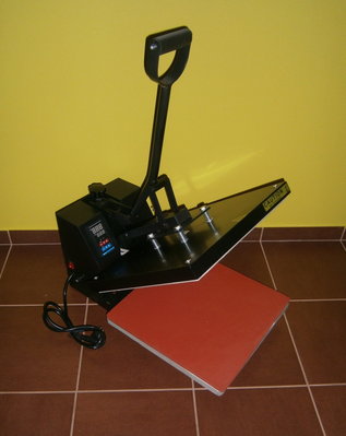

				Pokud by měl někdo zájem mám tady pár nových a nepoužitých topných desek, které se používají v termotransferových lisech. Napájení 230V, příkon max.1900W, pracovní teplota až 220°C, rozměr 38cm x 38cm, konstrukce topné desky s topným tělesem zalitým do hliníku včetně závitů pro uchycení desky ke konstrukci, deska má teflonový nástřik (nástřik může být na některém místě nepatrně škrábnutý od nevhodného skladování).
Vhodné pro někoho, kdo si bude chtít vyrobit vlastní termotransferový lis, stolek s ohřevem, možná i malou vypalovací pícku na práškovou barvu.
Sleva - nová cena 350Kč za ks, běžná cena nové desky je od 2800Kč výše.
Nejlépe osobní odběr - Praha 5.
			-  ...a pro ilustraci, takto vypadá termotransferový lis ve kterém se tyto topné desky používají.

				... teplotní čidlo desky nemají integrované, ale mají v sobě vyříznutý závit M4 pro upevnění očka termočlánku.
Řízení teploty v termolisech probíhá přes spínání napětí pomocí SSR relé nebo stykače a teplotu snímá PID regulátor pomocí čidla typu K.
Soubor PID,čidla a SSR relé jde sehnat na ebay za cca 13 liber.
Samotný termočlánek typu K je na ebay za libru.

				.. tak závit na šroub upevňující očko čidla je M5 ( ověřil uživatel "Trifid" - děkuji)
-- pro řízení teploty doporučuji tuto sestavu - je to vyzkoušené řešení, které se používá u čínských termolisů zcela běžně a při ceně pod 300Kč nemá cenu vymýšlet cokoliv jiného

				Pro termočláneky typu K, které jsou součástí sady z eBay a který má trochu jiný závit než je závit v desce je nejsnadnějším řešením sundání originál šroubu a plechové ochranné trubičky z konce termočlánku a na konec termočlánku použít klasický elektrikářský lisovací hliníkový očko a je hotovo. Termočlánek stejně tvoří pouze na konci spojené dva vodiče z různého materiálu, takže vlastně není co zničit

				Žádná tepelná pojistka v desce není - jedná se pouze o silnou hlinikovou desku se zalitým topným tělesem bez jakékoliv regulace.
Na desce jsou vyřezané pouze závity pro uchycení čidla teploty a závity pro uchycení ke konstrukci lisu.
