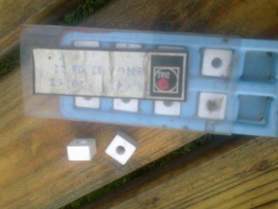

Neviete načo su tieto platky dobre??? su lahke možno nejake keramicke dal mi to zistiť jeden pan

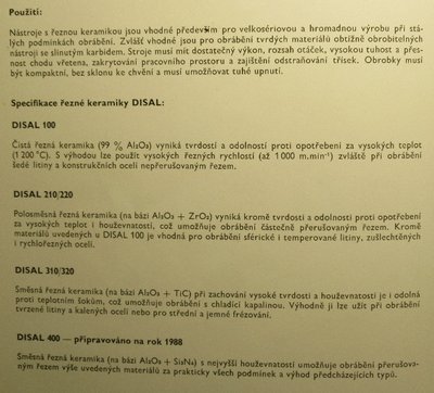

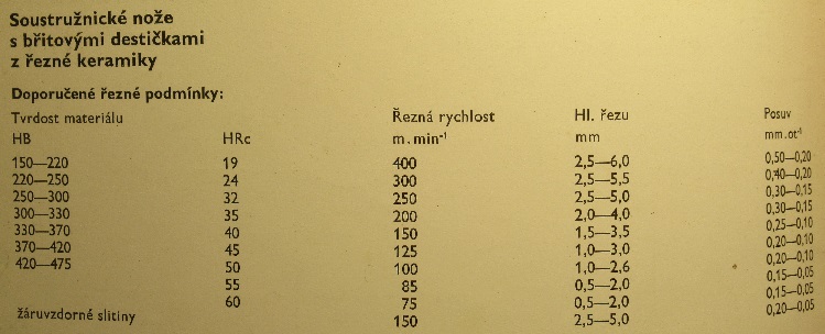

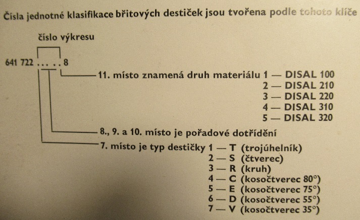

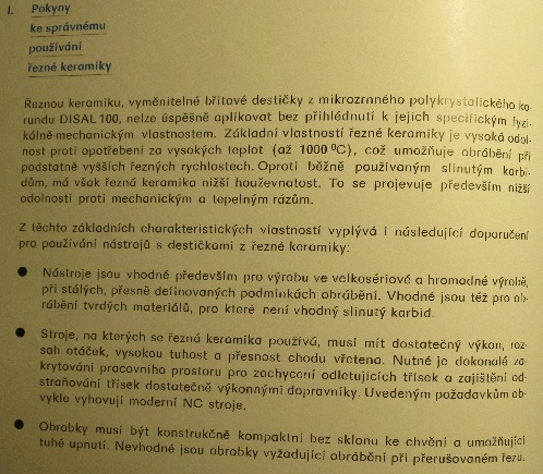

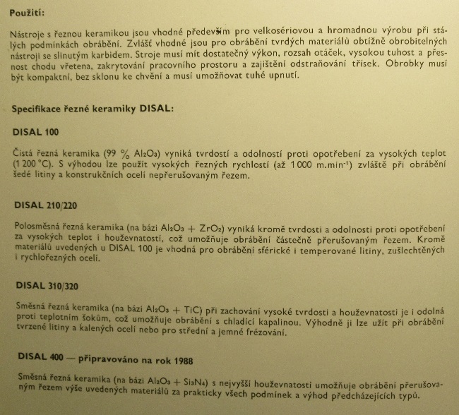

Stará záležitost vyvinutá v 70. letech v DIASu Turnov. Podnik stále ještě existuje, ale vyrábí už jen diamantové nástroje. Destičkami byla snaha nahradit slinuté karbidy, často nakupované ze západu za devizy, ve Škodě v Boleslavi v ČKD Plotiště a podobně. Potíže byly s kolísavou kvalitou a ve vyšší citlivosti na přesné dodržení podmínek a tím vyšší náročnosti pro uživatele. Pokud se ale podařilo vyladit podmínky byla životnost oproti Sandviku i řádově vyšší. Po převratu výroba skončila. Občas se ještě vyskytují, ale pro konvenčni stroje a kusovou výrobu se moc nehodí.
