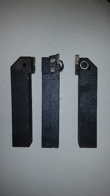

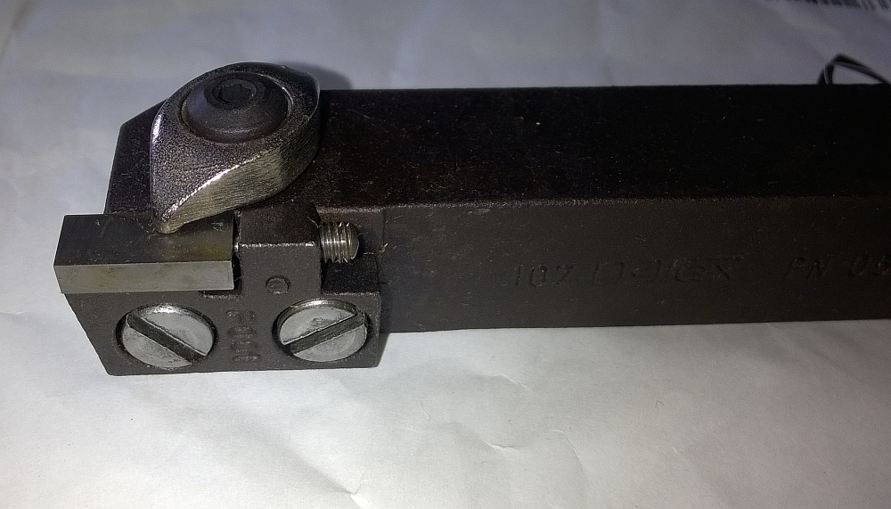

Mám možnost na domácí žvýkání "levně" koupit pár těchto nožů Narex s výměnným (a posuvným) plátkem (i s plátky-destičkami). Označení 107 Narex PN 0550. Máte někdo zkušenost? Je to k něčemu, nebo to nestojí za řeč?

Mas na to i hromadu platku?nebo daji se do toho sehnat moderni platky?
To jsou dost zasadni otazky ktere urci zda to ma smysl
Ja bych to nebral ani zadarmo

Záleží na jaký žvýkání to je ... obecně jsou tyhle "plátky" tupý takže jestli to chceš dát na nějakej malej soustruh bez výkonu bude to dost o ničem. Když se ale ten plátek naostří, tak se to i použít dá. Kdysi když jsem začínal, tak jsem něco takovýho měl taky. Dneska bych se s tím už ale trápit nechtěl ... jsou jiný možnosti, jen člověk nesmí bejt totální skrblík. :wink:

dovolim si tvrdit ze moderni kudly v konecnem dusledku vyjdou i levneji
ono kdyz platek snese mnohem vetsi naloz (produktivita), nic se na nem nemusi brousit
je vzdy stejnej, ma mnohonasobne vetsi zivotnost, mnohem lepsi povrchy a dnes uz ceny novejch platku sli pod 100,- Kc...

u modeláře bych nepředpokládal tuhý soustruh na hrubování a diamantový kotouč na broušení - jak už zaznělo, škoda do toho vkládat čas a energii. Trh je plný levných čínských nožů a destiček ideálních na malé stroje a modelařinu.

Jaký je rozměr nože?
Za kolik je k mání?
je to tohle?
https://stroje.bazos.cz/inzerat/8917914 ... N-0550.php" onclick="window.open(this.href);return false;

jsem koukal na ty kudly co tam ma
a nechtel bych nic ani zadarmo
radsi za 150,- Kc moderni drzak z ciny i s krabickou plnou znackovejch platku
vydrz platku klidne vic jak 10ti nasobna
povrchy a produktivita uplne nekde jinde
moznost volby britovych desticek na hrubovaci i dokoncovaci aplikace, na ruzne druhy materialu atd....
u toho narexu nesehnatelny nebo problematicky desticky, zadny vyber, jsou to takovy kopyta poplatny dobe
dnes uz je to obrabeni o poznani jinde
