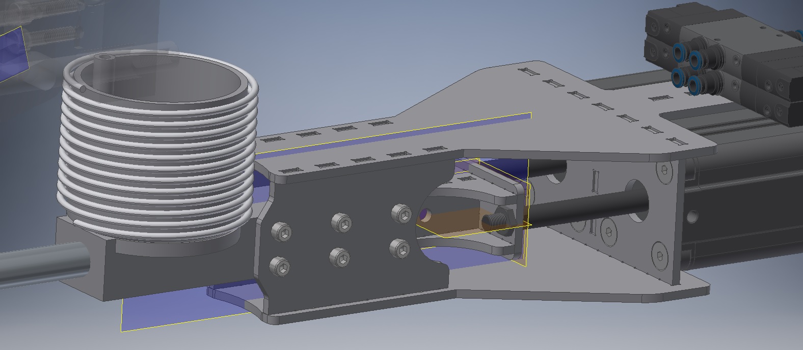

Dobrý den,
chtěl jsem se zeptat zda nemá někdo zkušenosti s výrobou pícky na tavení zinku / hliníků.
Potřebuju pro odlévat kotoučky cca průměru 100mm.
Pícka bude součástí vstřikovacího pístu (podobně jako vstřikolis).
Horní část bude obsahovat válec s taveninou a pod ní bude přiléhat vstřikovací píst.
Celé to potřebuji ohřívat. Napadlo mě zda by nešel využítindukční ohřev zesklokeramické desky :P (hada vypreparovat a omotat kolem válce).
Děkuji za rady
Pavel

Indukci přímo na tavení 2-3kW prodává číňan za pár korun na Alíkovi nebo Ebay .
K tomu hliníku ,problém je že se hliník při tavení nesmí různě míchat( což indukce vesele dělá )abys do něj nemotal oxidační blány a nevnášel vodík kterej vzniká třeba z vlhkosti ,ale pokud bys použil ochranu dusíkem tak by docházelo k navázání vodíku a materiál by měl bejt konečně čistej bez mikrobublin.

Odporová pec s dolní výpustí je to nejlepší a když tě to bude dál zajímat tak ti můžu poslat excel s výpočtem pece a drátu ,stačí jen doplnit napájecí napětí ,požadovaný výkon a nějaký drobnosti.
Až si to trochu srovnáš v hlavě ,jestli nízkotlak nebo třeba odstředivku tak to můžem probrat (třeba soukromě pokud se nechceš chlubit s detajlama před 11000 lidma :wink:

1) no tak průměr válce je 120mm (nevím zda bude mít dostatečný výkon, aby prohřál tak velký objem)
2) indukční ohřev jsem viděl (myslím že to nabízí firma LEE, a taví se v ní olovo pro střelce a rybáře), ale měl jsem podobný nápad...
ALE: jak musí být použit drát? Je to odporový, tak že musí být namotán uplně na válec, tak aby přenos tepla nebyl ztrátový...

U indukce je měděná trubka smotaná do spirály ,a tou trubkou musí protékat chladící voda .(tedy u profi pecí)
U odporové pece se nejdřív vytvoří třeba mufle a pak se odporový drát Kanthal A1 namotá většinou jako spirála ,a ta se teprv na mufli namotá ,nebo použiješ pěnovou vysokoteplotní cihlu a do tý frézneš drážky na spirálu,a do drážek spirálu namáčkneš. Průměr drátu bude podle požadovaného výkonu 0,6-1mm(musí se spočítat podle povrchového zatížení nebo jak se tomu nadává))
