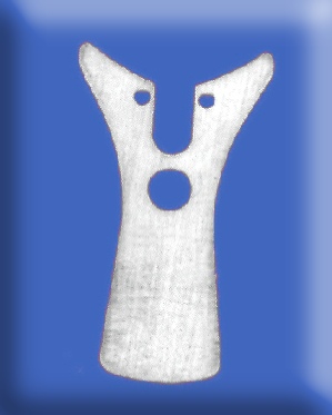

Poradi mi nekdo jak nejjednoduseji vyriznout z 0,2 mm planzety tvar pismena Y ?? Velikost pismena 23mm sirky 13mm.

nuzkama

Kolik tech Y potrebujes?

ono to vypada nejak takhle

Asi nejlepčí by bylo leptání ne? Takhle jsem kdysi dělal ventil do pulzačního motoru

volba 1 / leptani
volba 2 / laser
volba 3 / karbidovy kotoucek a modelarska frezka

Není leptání trochu overkill? Já bych si takovouhle věc určitě nechal dělat na laseru, je to rychlé, levné, přesné.

Záleží kolik a v jaký kvalitě to chce jestli 1kousek tak je naopak laser overkill

Tak chybi tu mimo jine material z jakeho to ma byt... a druha vec je ze vetsinu veci nechavam leptat takze trosku profesionalni deformace :-)
