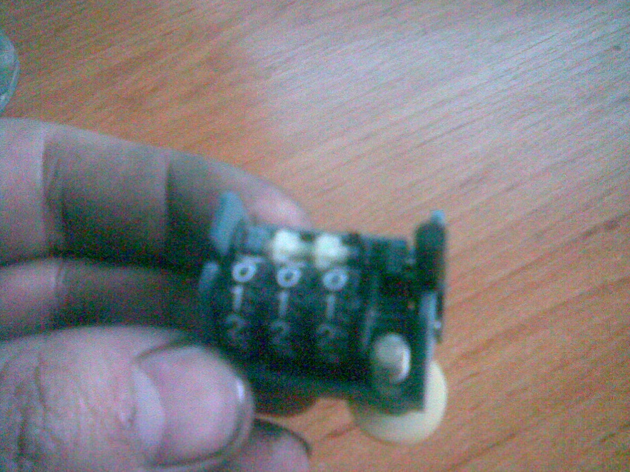

Příspěvek 17. 4. 2009, 7:45
myslis taketo pocitadlo z radia?:)

kiko01
Příspěvky: 1681
Bydliště: Martin,Slovakia
Příspěvek 17. 4. 2009, 9:42
to moje pocitadlo je funkcne funkcne, vybral som ho tatkovi z radia asi pred 10 rokmi a nejak mi nedalo ho vyhodit :)
