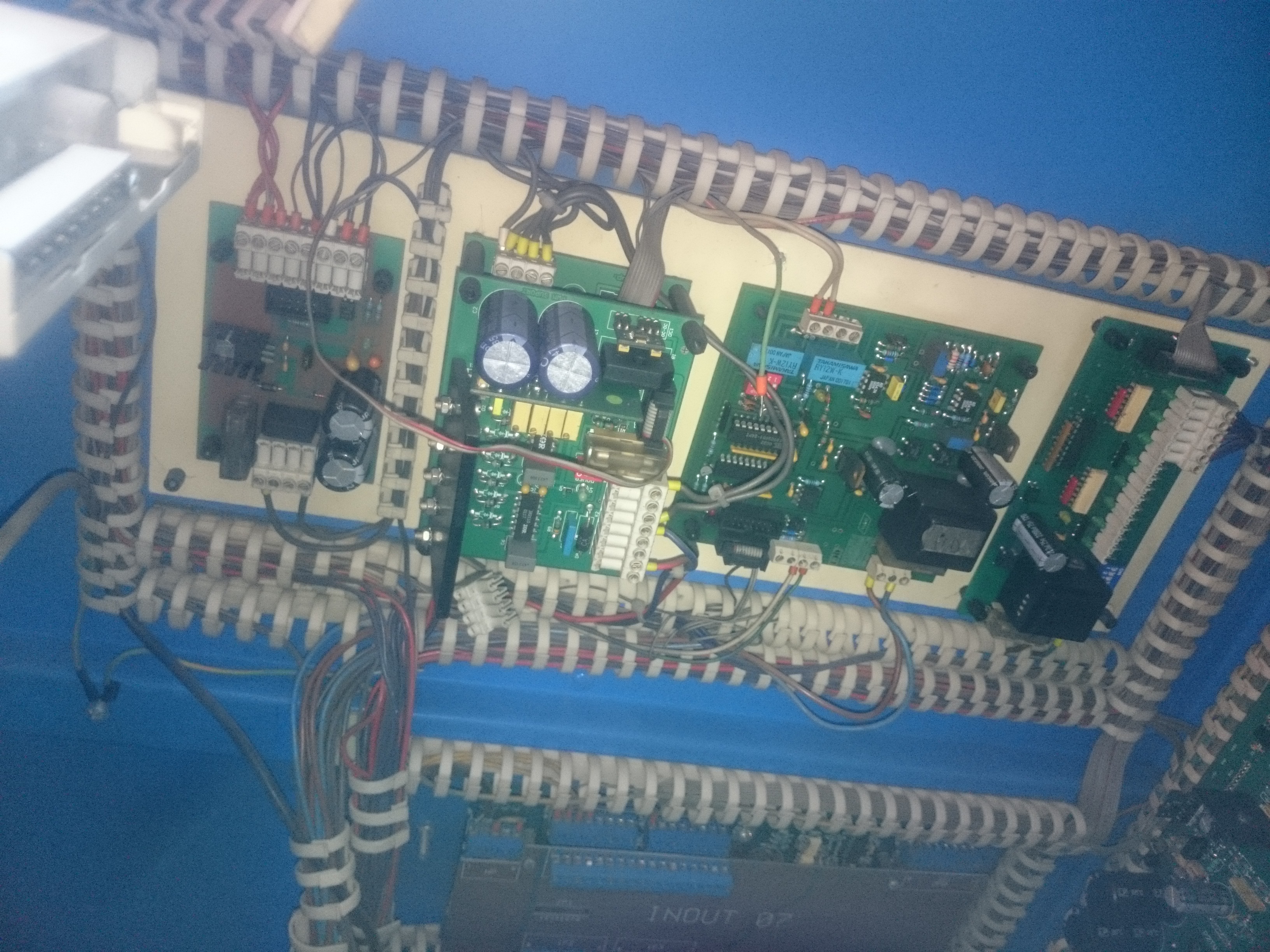

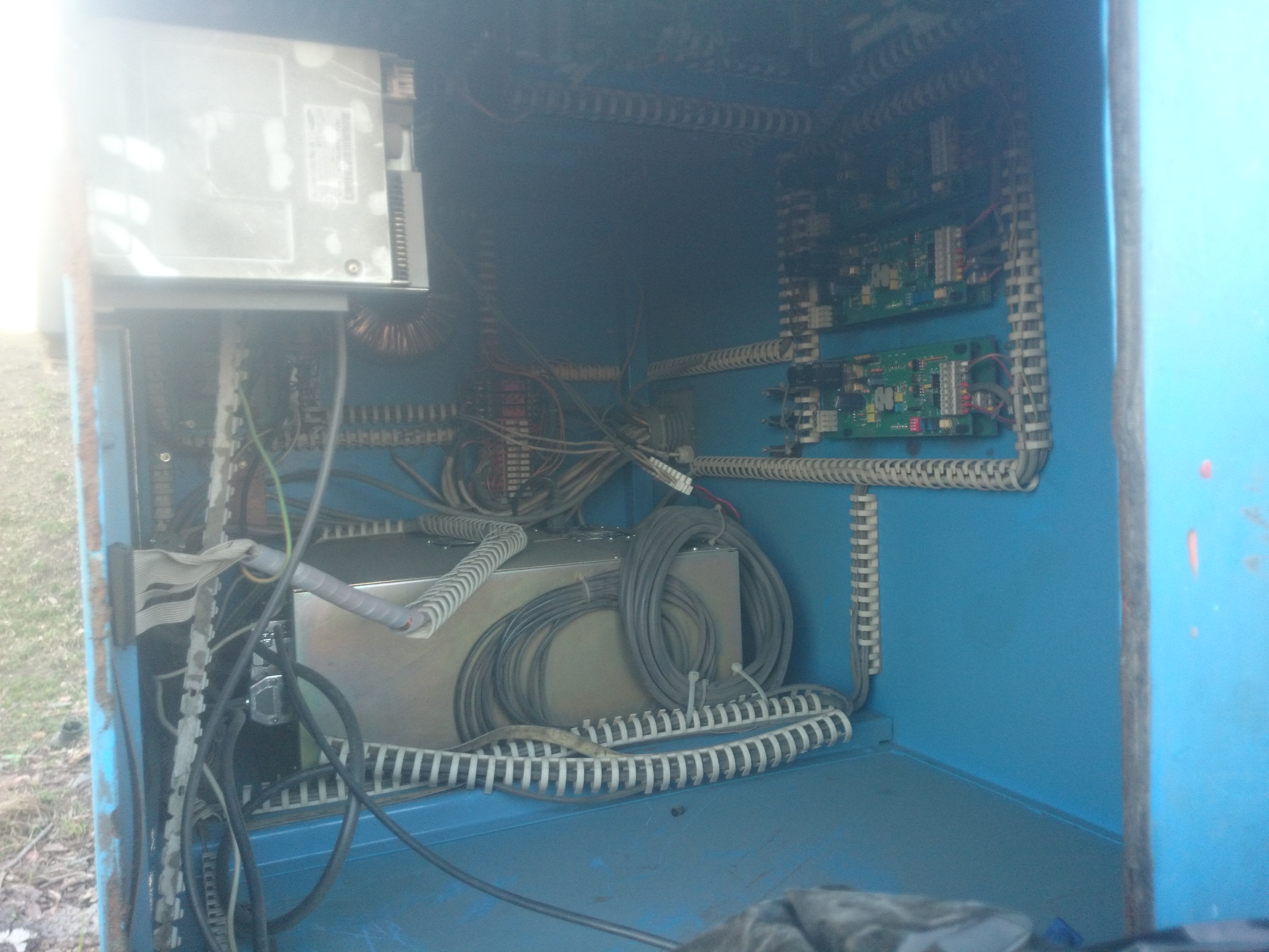

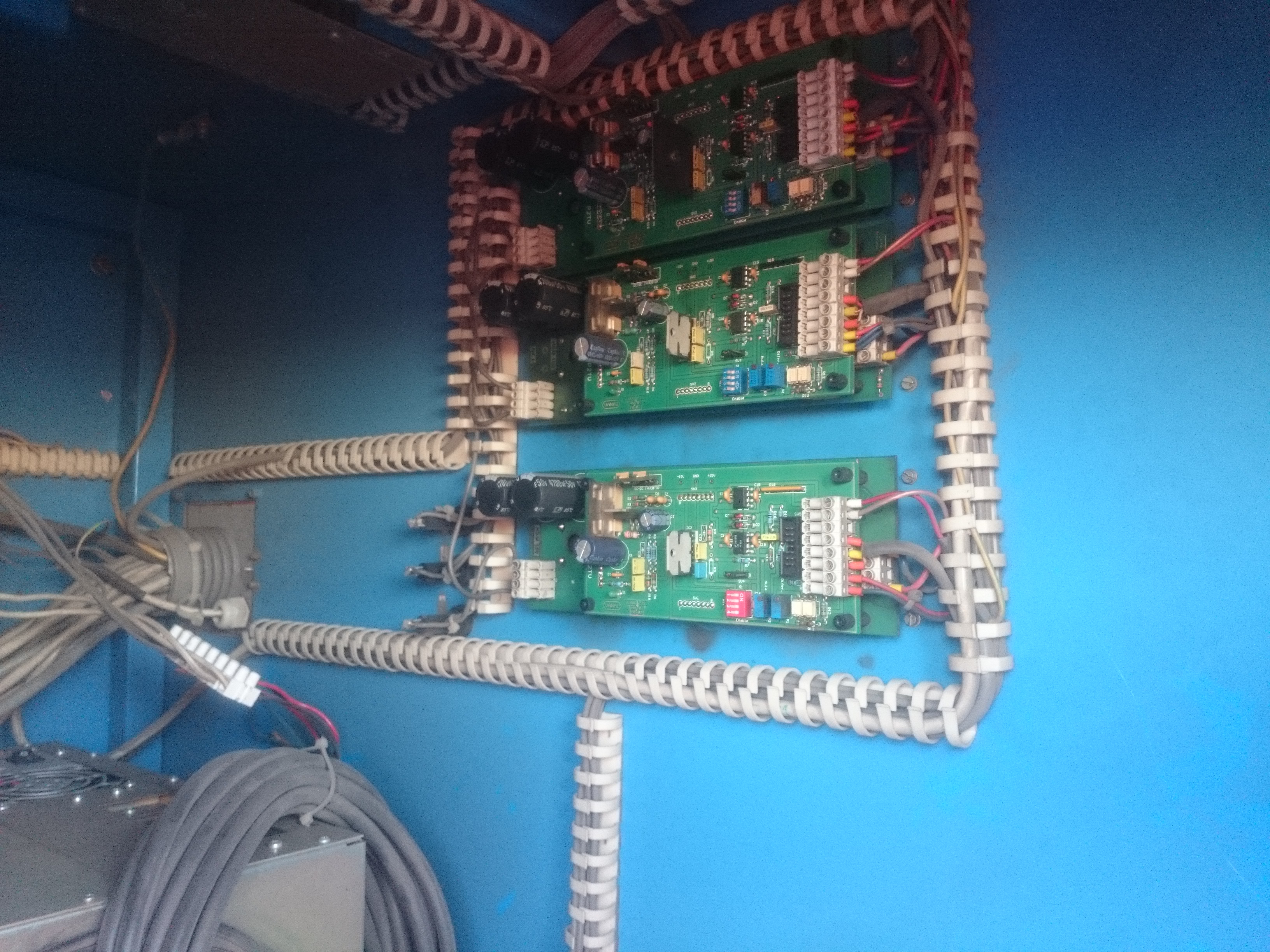

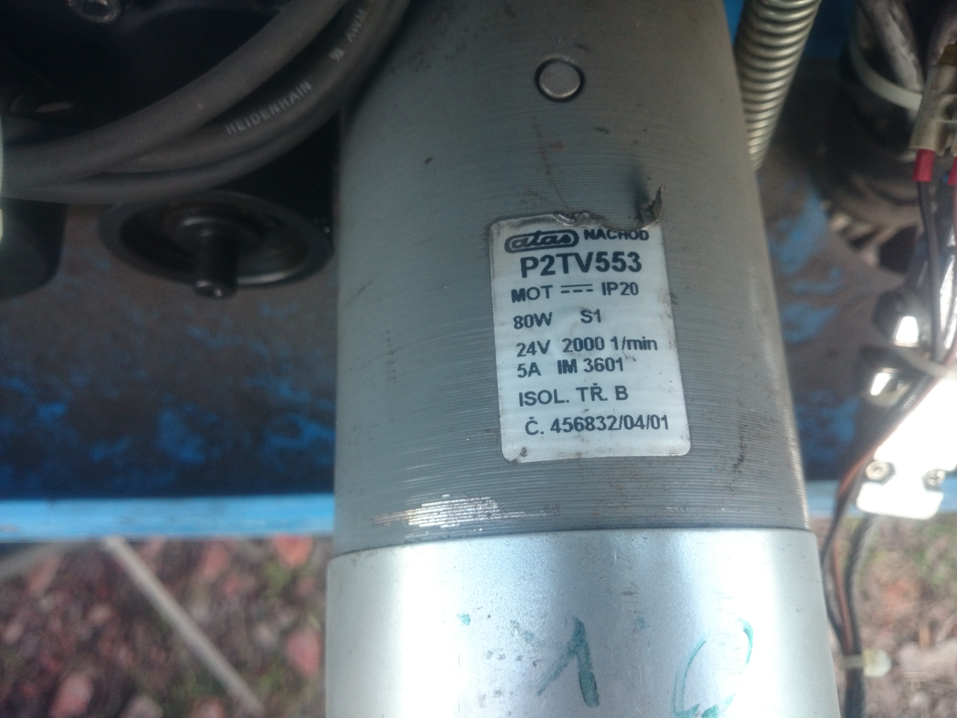

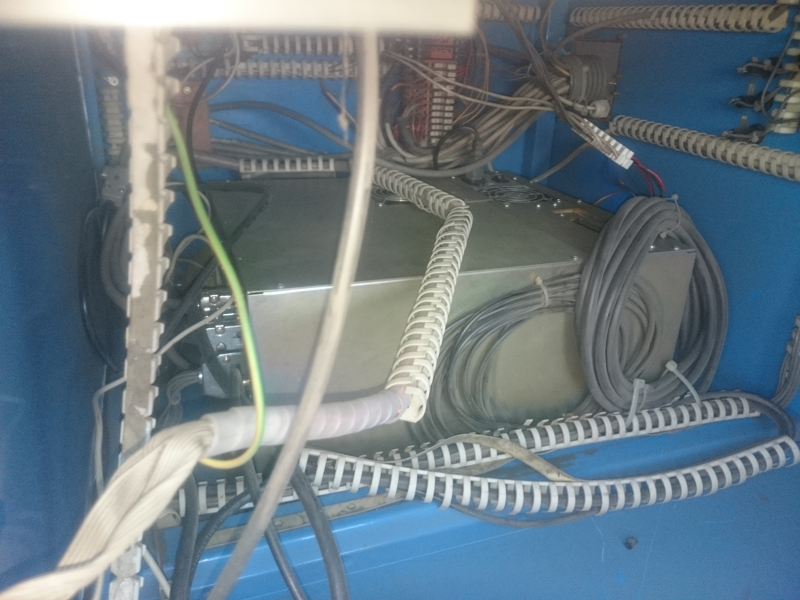

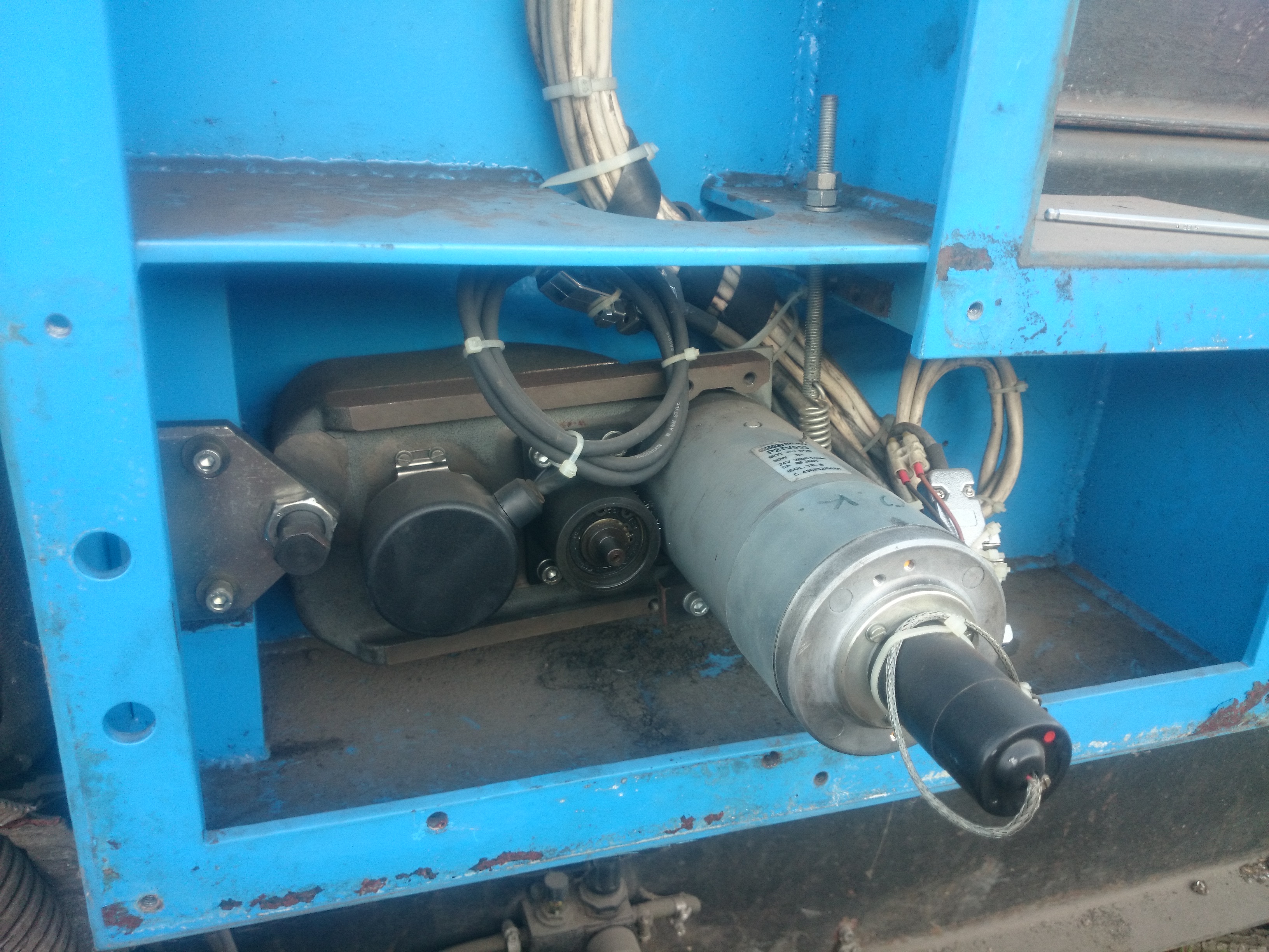

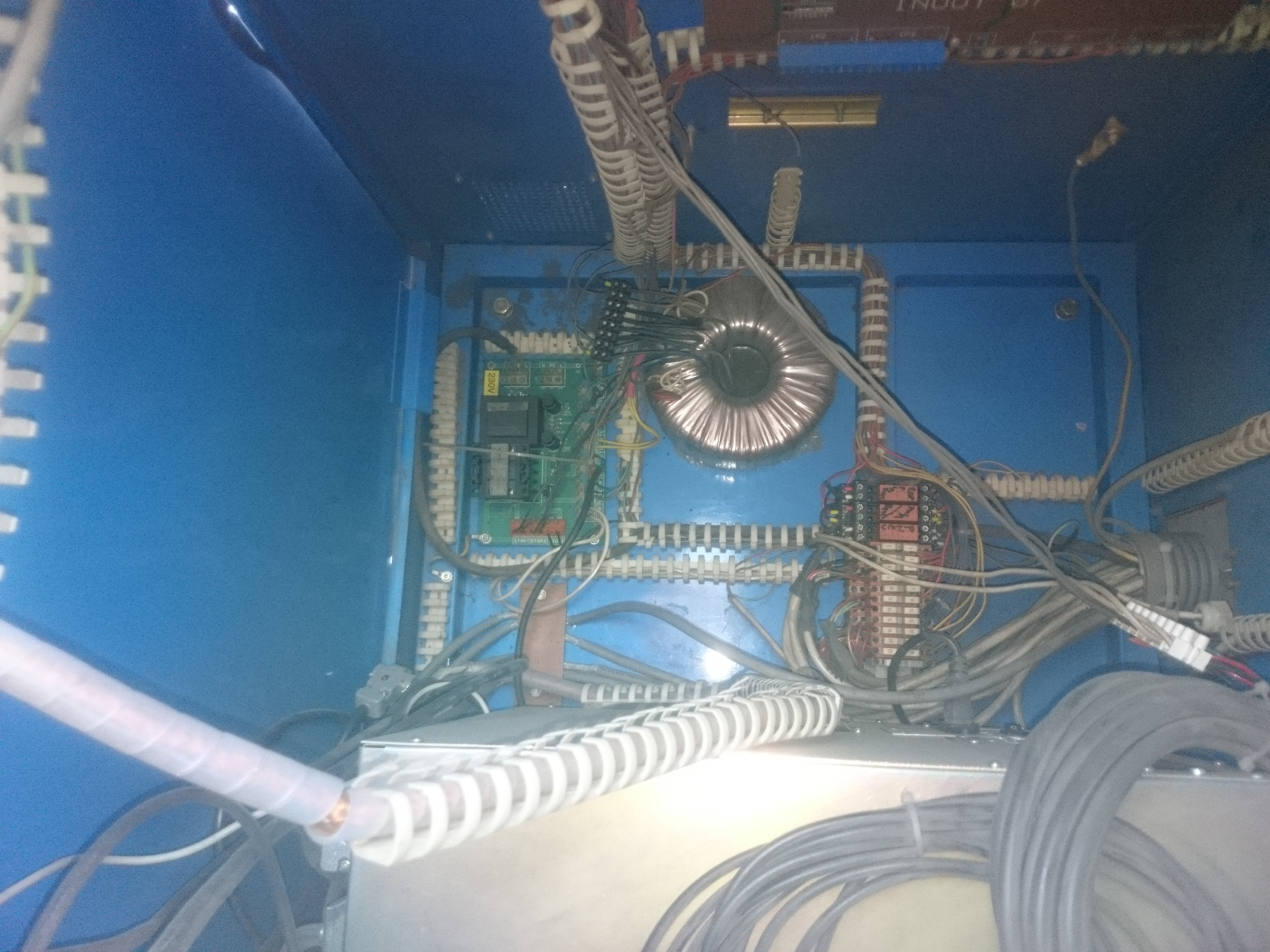

Ahoj,chtěl bych se zeptat jestli bude někdo ochoten poradit klidně za úplatu ,jaký komponenty použít na přestavbu plazmové řezačky včetně THC koupenou zde na foru , jak silný krokáče použít popř jakou elektroniku,chtěl bych využívat Mach,ještě bych upozornil že rameno je hodně těžký takže je počítat se setrvačnejma sílama,současně je to osazeno stejnosměrnejma motorama 24V s enkodérem řídící systém Mefi viz foto

Jaký je důvod pro přestavbu ? seš si jistý že mach bude dobrá volba ?

Nemám ovládací program -Wrykrys a současný počítač je ještě na diskety,pokud má někdo nějaký lepší nápad jak to ovládat, rád si ho vyslechnu ,popř zaplatím za zprovoznění
Příspěvky: 23359
5. 6. 2018, 2:24
nevidim duvod jit ze serv na krokace
pouzij linuxcnc a mesa kartu a dostanes moderni system na urovni s minimalni investici a na urovni nebo hodne blizko novemu profi stroji
r4cv
Příspěvky: 2937
Bydliště: Topoľčany
5. 6. 2018, 2:45
Program sa da kupit. Alebo zohnat z nejakej firmy, kde podobnu masinu prevadzkuju.
Da sa kupit disketovka, ktora ma vpredu namiesto otvoru na disketu USB. Kluc naformatujes na 1,44MB a hotovo. Toto je lacnejsie ako prestavba.
Ak je mrtvy system, tak treba ist do LinuxCNC. V dobnostiach okolo thc pomozem, mam to uz skoro cele rozchodene. A samozrejme serva, nie krokace.plazma potrebuje dynamiku.

děkuji za odpověd,ještě poprosím můžete trošku konkrétněji kde se ty komponenty( linuxcnc a mesa karta) dají koupit,popř jestli dokážete odhadnou cenu dílů popř. práce,nejlépe odkaz na někoho kdo má nějaké praktické zkušenosti se zprovozněním takového systému a bude ochoten to uvést do chodu

tu je úplná prestavba elektriky, pohonov a riadiaceho systému:
http://forum.strojirenstvi.cz/viewtopic ... 15&t=26958
