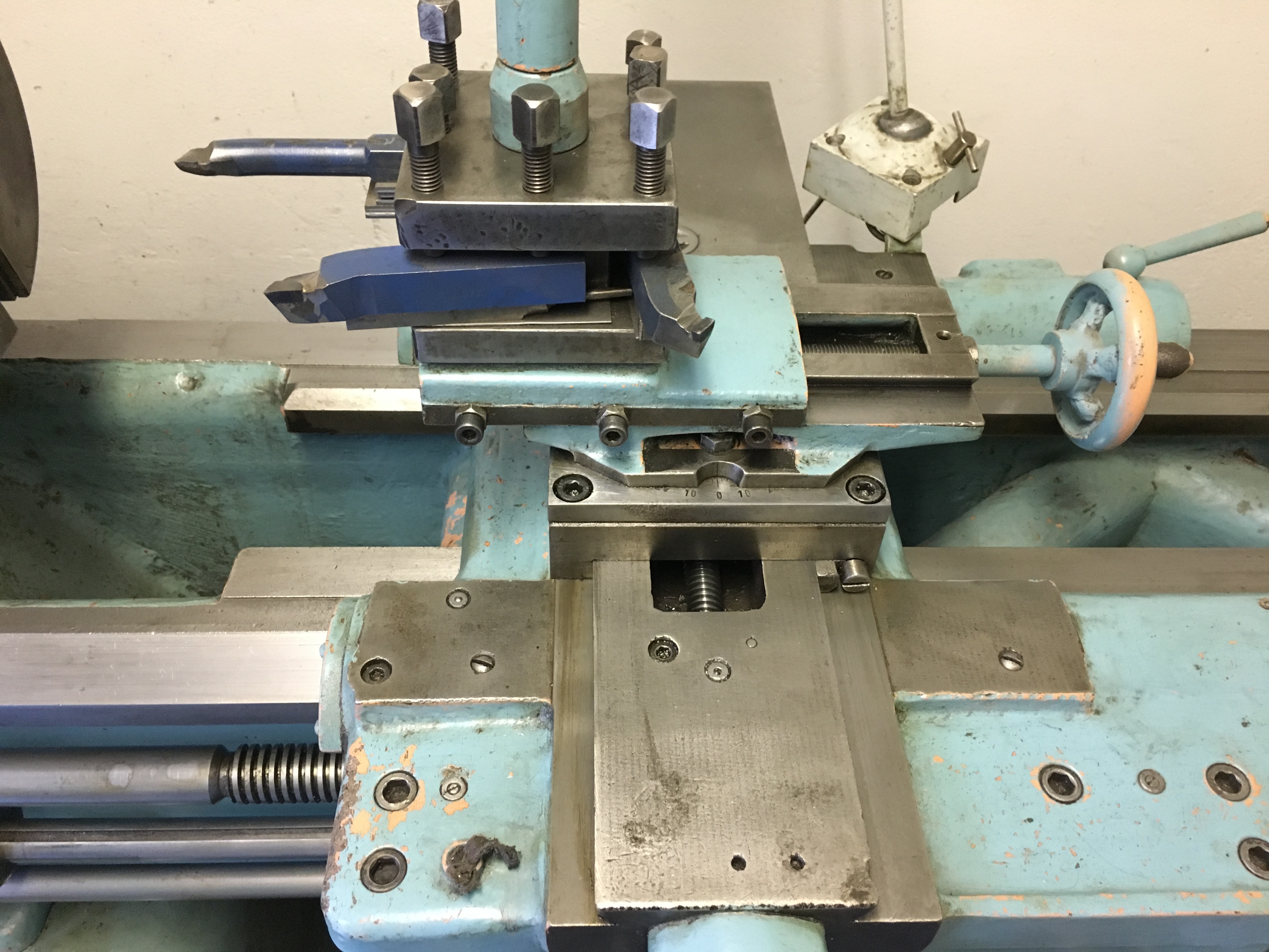

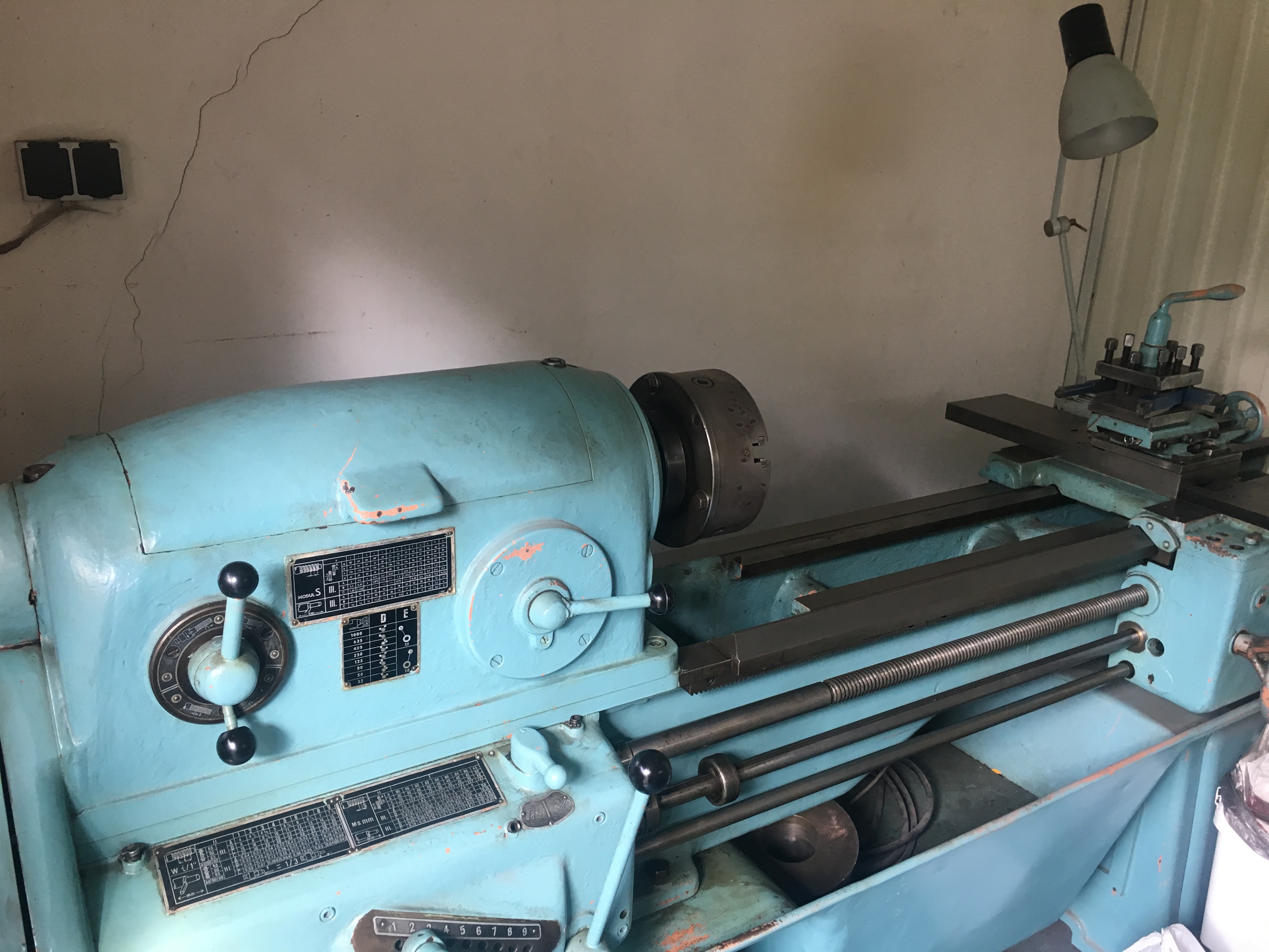

Prodám soustruh MAS SN20,
Koupil jsem si ho před par lety domu do “garáže”, od te doby tam stojí...občas jsem ho namáznul :)
K Soustruhu je originální koník, sada výměnných kol a jedna sada tvrdých čelistí.
Pro naložení ideálně auto s rukou, mohu zajistit.
Cena 31 000,-
Michal

Podla stavu štítkov, a lože vypadá velmi zachovalý. To by nebola špatná kúpa, teda ak už neni predaný.

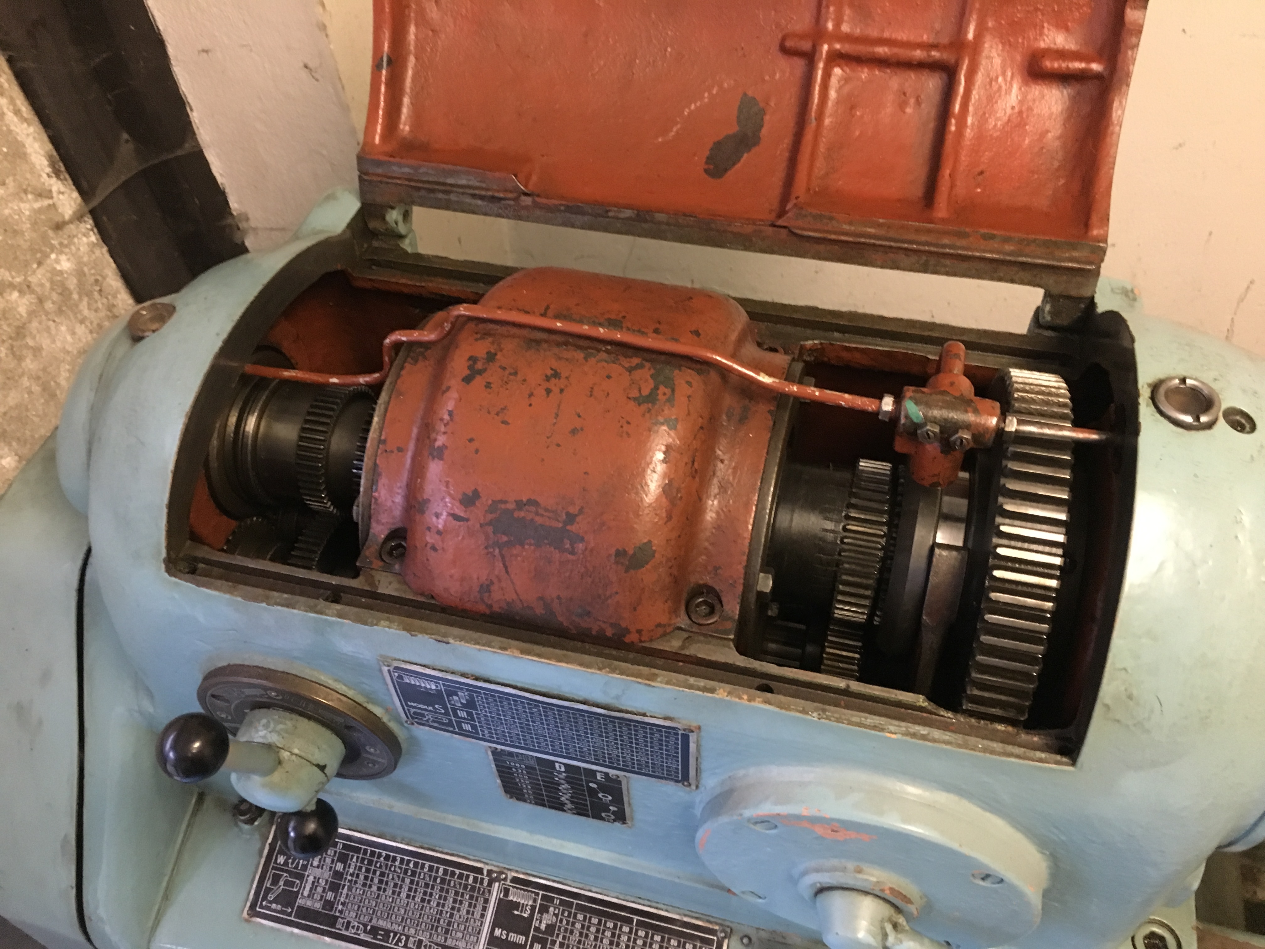

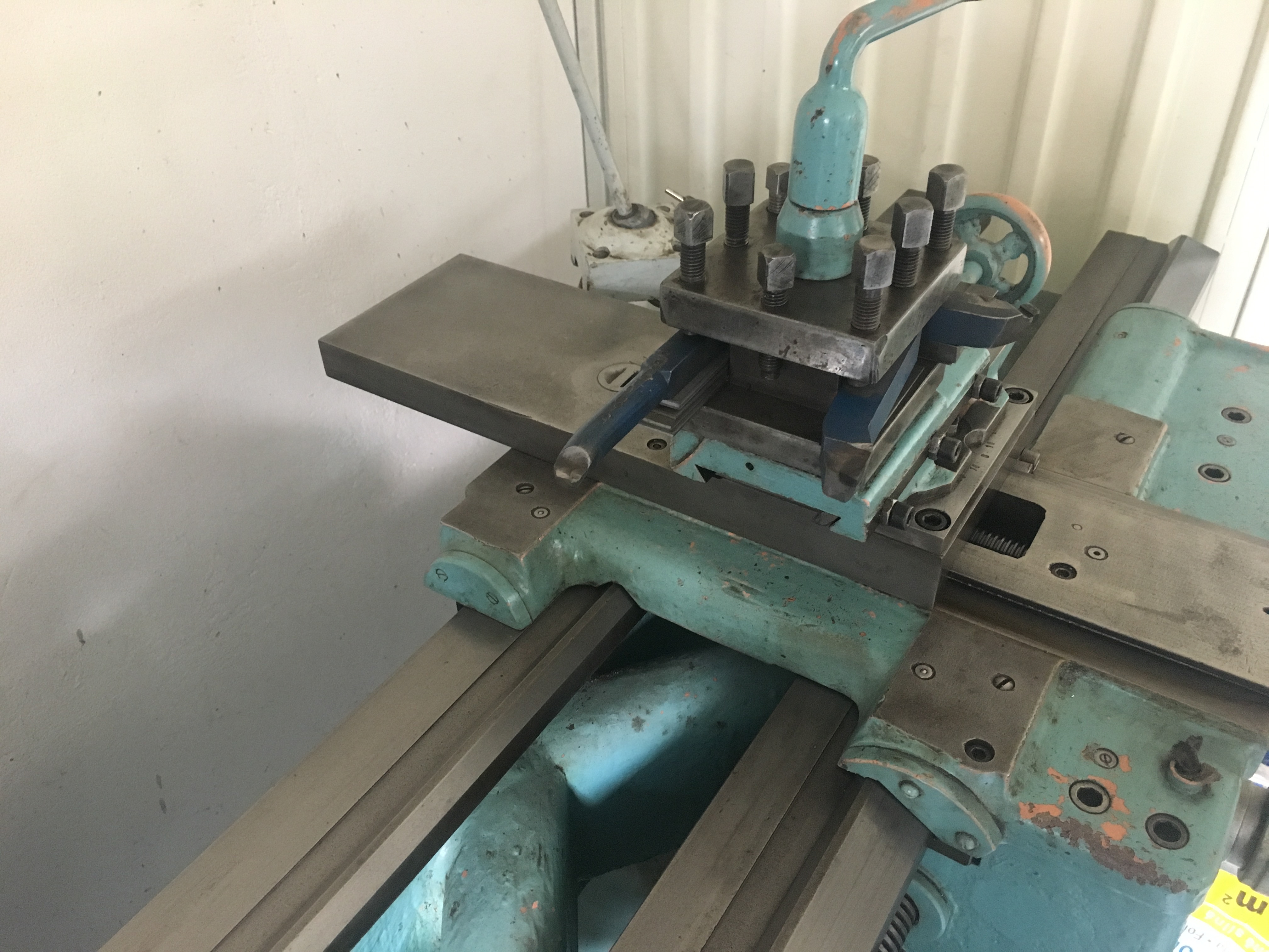

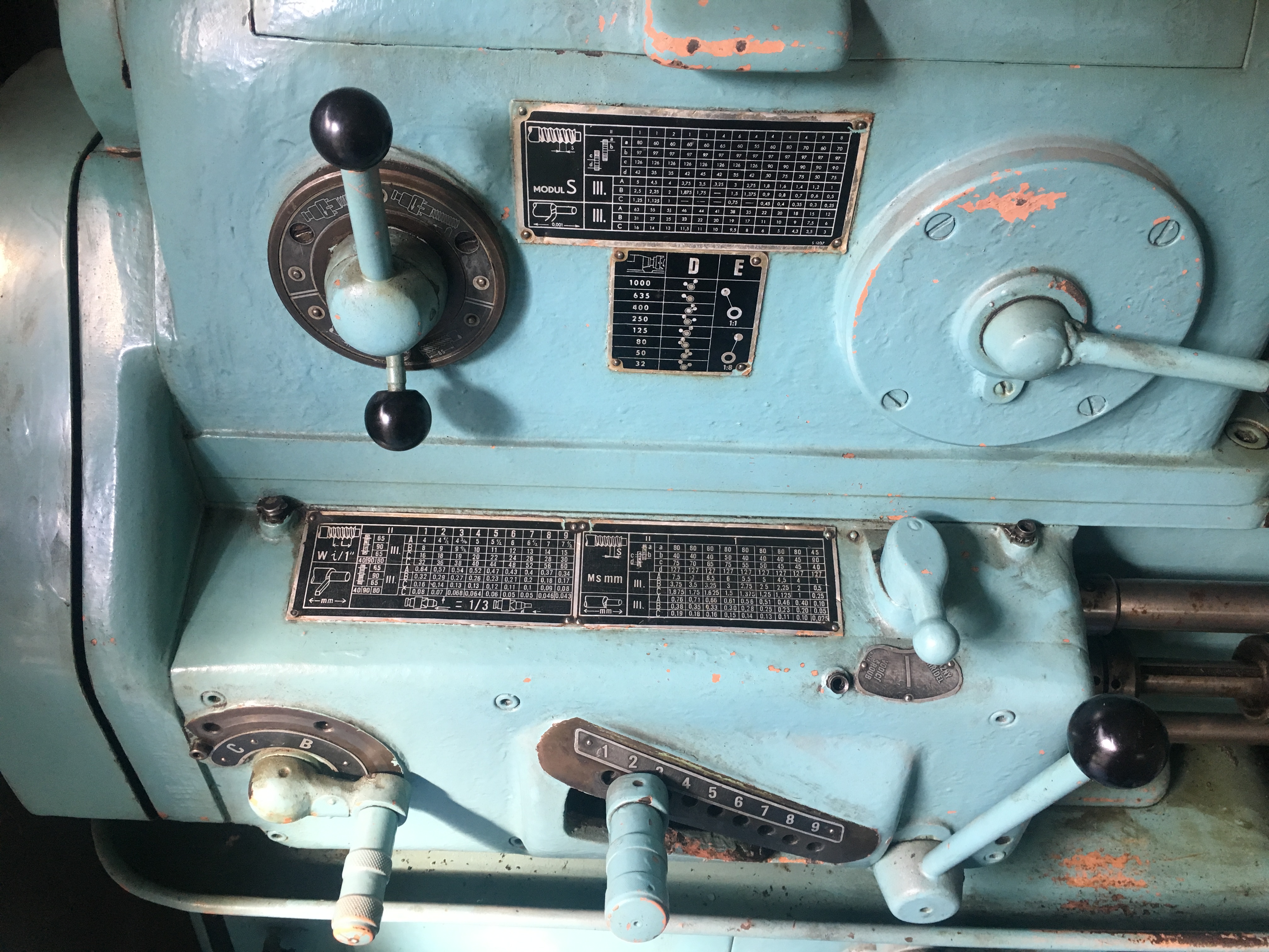

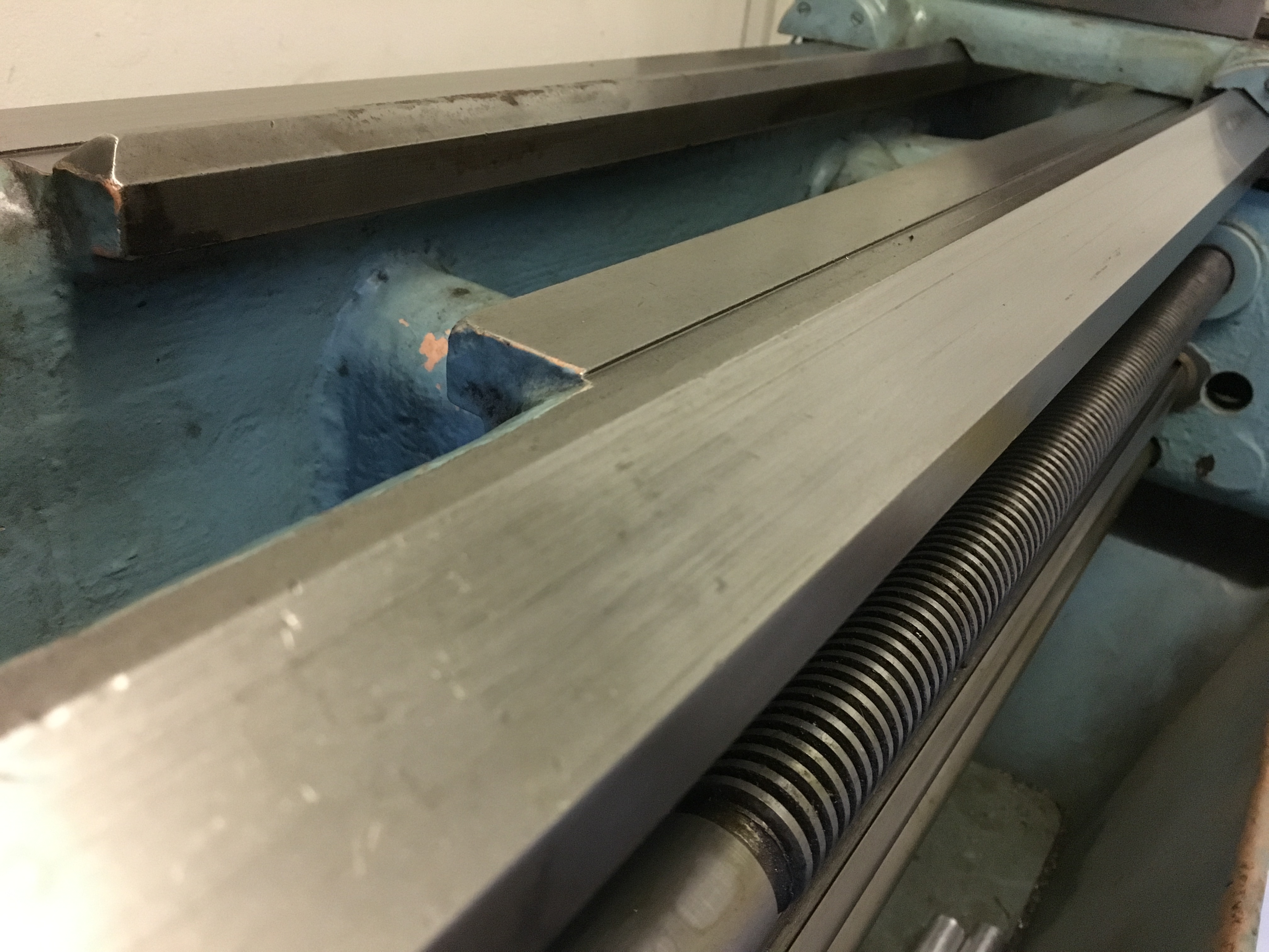

Ještě doplňuji info:
Je to metrová délka.
Přidávám pár fotek :)
Michal

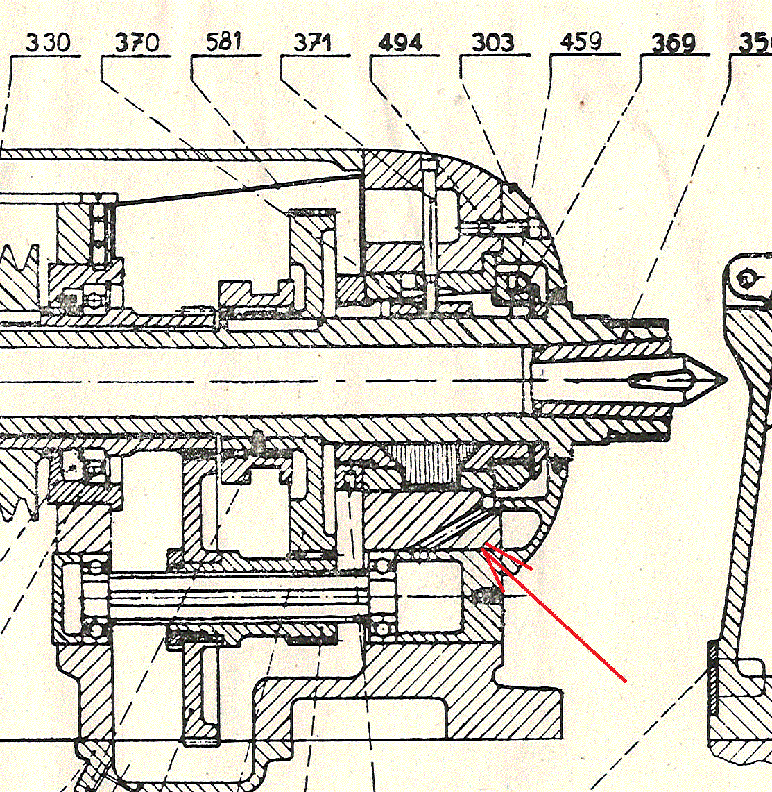

Zdravím mam sn20 a tečie mi olej z krytu vretena nieje tam semering co tam ma vlastne ist
almac
Příspěvky: 737
Bydliště: Liberec
16. 12. 2020, 3:30
je tam ostřikový kroužek a v předním deklu nejvýše plstěný kroužek. Zkus pročistit odtokový kanálek, na obrázku označen šipkou. Někdy je na vině přílišný přívod oleje do předního ložiska, to se řídí škrticím šroubkem na přítokové trubce oleje uvnitř vřeteníku. Olej má být přiváděn do ložiska v takovém množství, aby byl jeho přítok pozorovatelný v okénku vřeteníkového olejoznaku. A.
