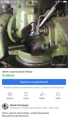

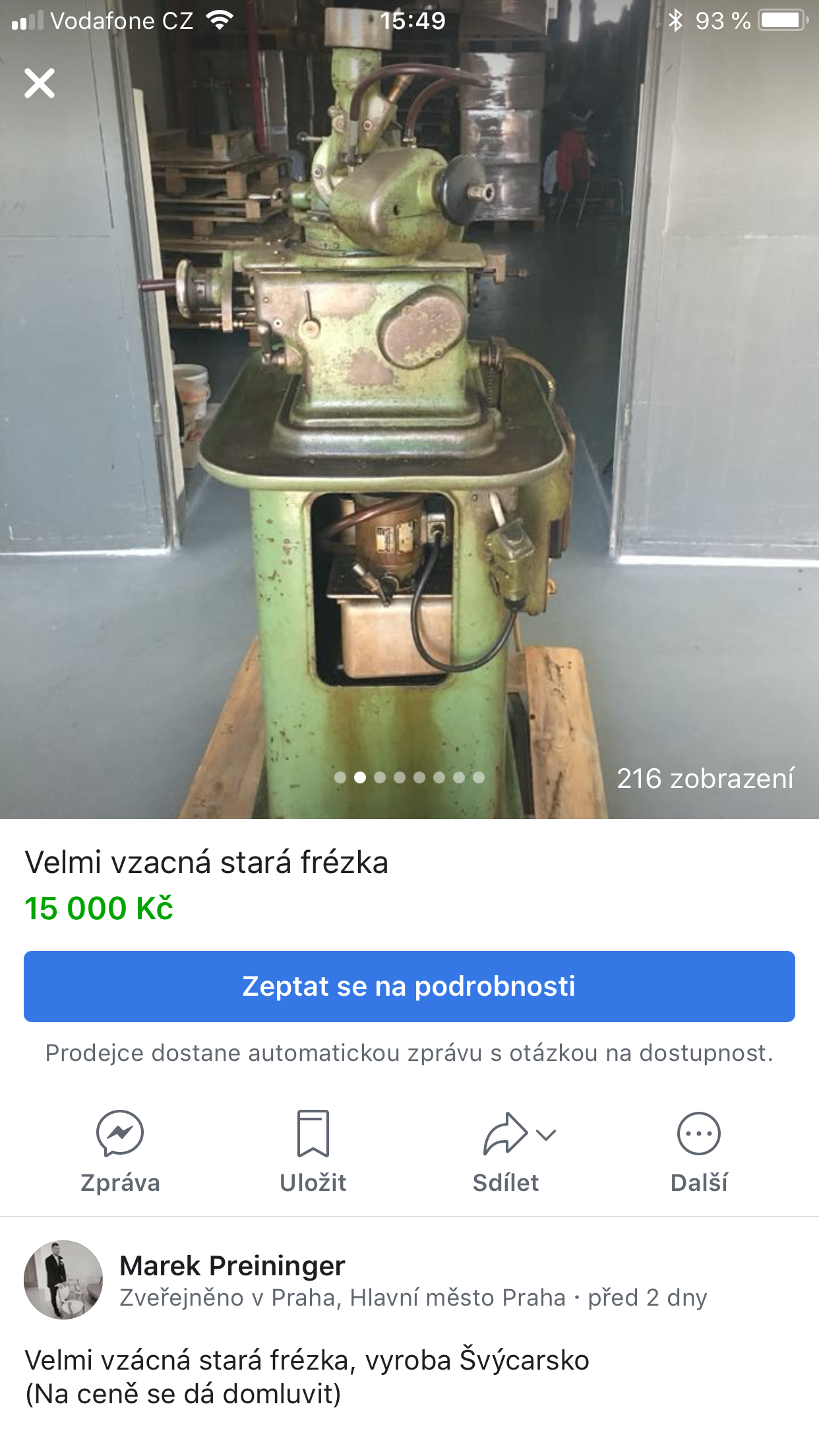

Na xichtovniku jsem zahledl toto..
V techto masinkach nemam prehled, zda je to k necemu nebo nicemu.

Bez naprosto speciálních nastrojů ty kuželový kola neuděláš, pokud je bez vybavení a příslušenství, tak je to jen hezká ozdoba do dílny.... ty nástroje jsou v podstatě nesehnatelný. CNC dělička je na ty kuželový kola rychlejší a nástroje (modulovky) jsou mnohonásobně dostupnější. :wink:

Jak se dělají kuželová kola modulovkou ?
milan584
Příspěvky: 2127
Bydliště: na jihu
15. 6. 2018, 5:20
doncarlos píše:Jak se dělají kuželová kola modulovkou ?
Aproximací - výsledek je takový patvar :roll: , ale pokud se to používá jako "přenos pohybu" , tak to někdy stačí. Samozřejmě pro převod co má větší otáčky a má běhat potichu, s nějakou životností, to je nepoužitelná metoda.

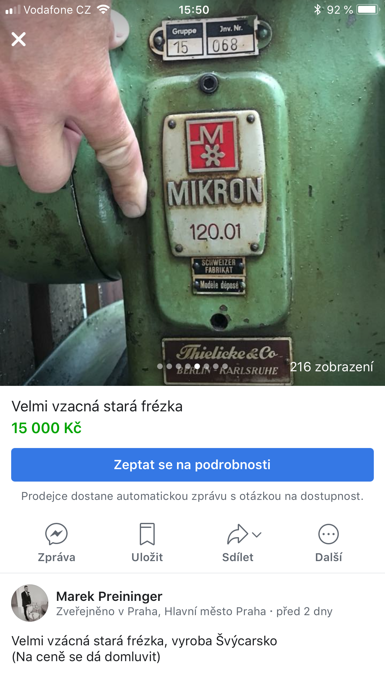

Mj, ta 120 funguje metodou "konstatntní hloubka zubu" - takže bez nástrojů (naprosto klíčové), bez kol (je jich k mašině spousta), bez dokumentace - tabulek a výpočtů a bez té optiky (bezpodmínečně nutné pro nastavení frézy na střed po každém ostření) je dobrá tak akorát do muzea.
Btw, pro ostření těch originál nástrojů, je opět od Mikrona bruska - číslo bych se musel podívat - taky fatální problém.
