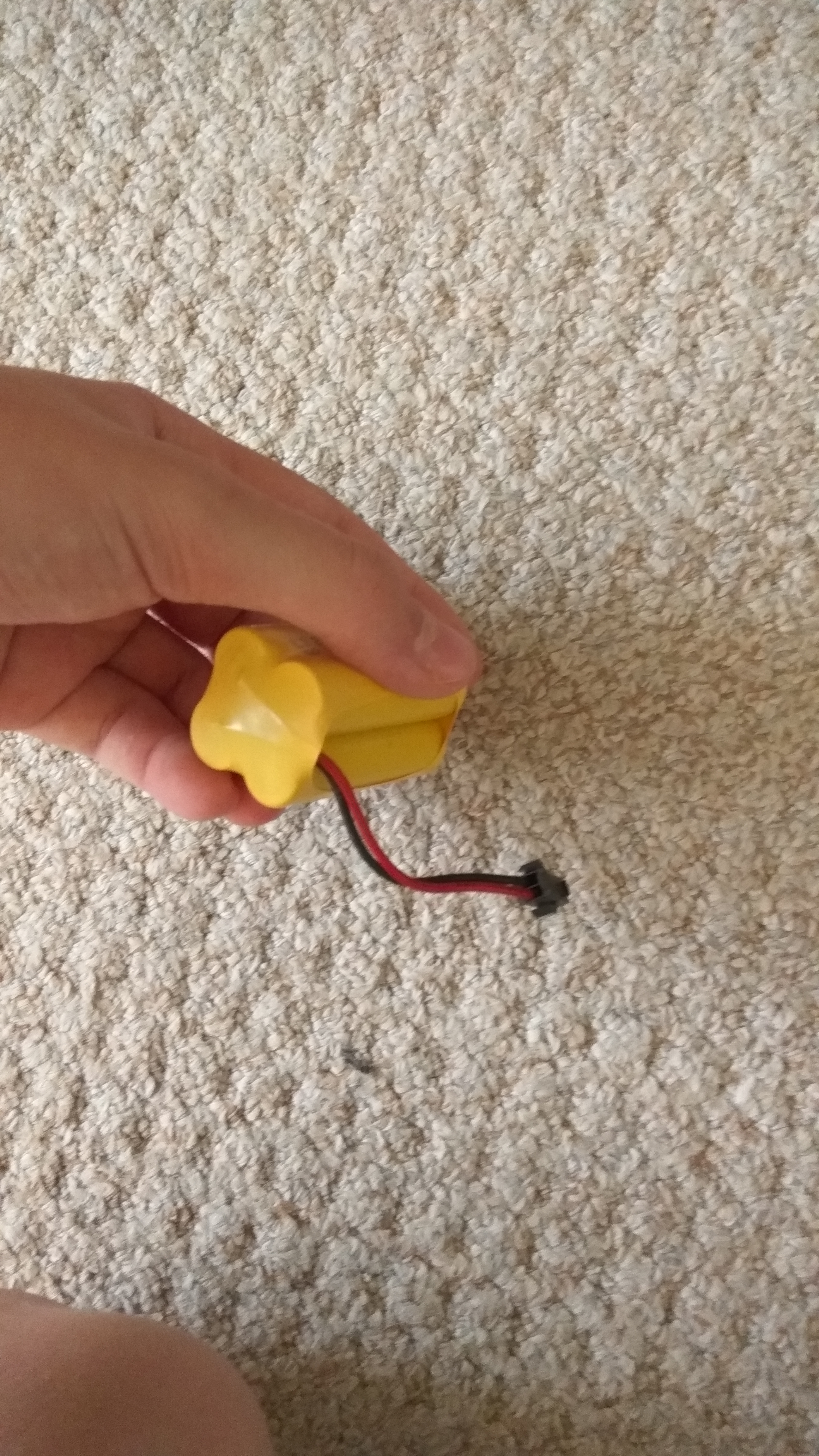

Ahoj, mám baterie do RC autobusu a je to typ Ni-Cd s napětím 4.8v. Jak moc vadí, že baterie byla dlouho vybitá? Ztrácí kapacitu? Díky

Obecně vadí u jakéhokoli systému akumulátoru hluboké vybití. Občas to ale akumulátor vydrží. Zrovna NiCd jsou na tohle dost odolný a povedlo se mi dobít a pak leta používat i více než 10 let hluboce vybité články ("válcové průmyslové"), určitě už ale neměli původní kapacitu.
Články dobij <0.1C a vybij <0.5C. Pak je nabij <0.5C a vybij 0.5C a zas nabij. V tomto okamžiku se přiblížíš reálné kapacitě, kterou ty akumulátory mají. Předpokládám že to jsou nějaký takový ty velky kostky..
Jednotlivé články dobíjej jednotlivě. Některé rozhodně budou asi už po smrti. Při obnově to měj furt pod dozorem a dělej to venku či v místnosti s otevřenými okny. Otevřená okna měj aby to luftovalo a aby se ti to těma oknama případně dobře vyhazovalo v případě nějakého neštěstí. ;)

Ok a tyhle jsou z obchodu úplně nové, akorát prodavač říkal že jsou vybité. Nechtěl jsem je koupit ale měli poslední kus a další by byl až v říjnu. A články jsou permanentně spojené

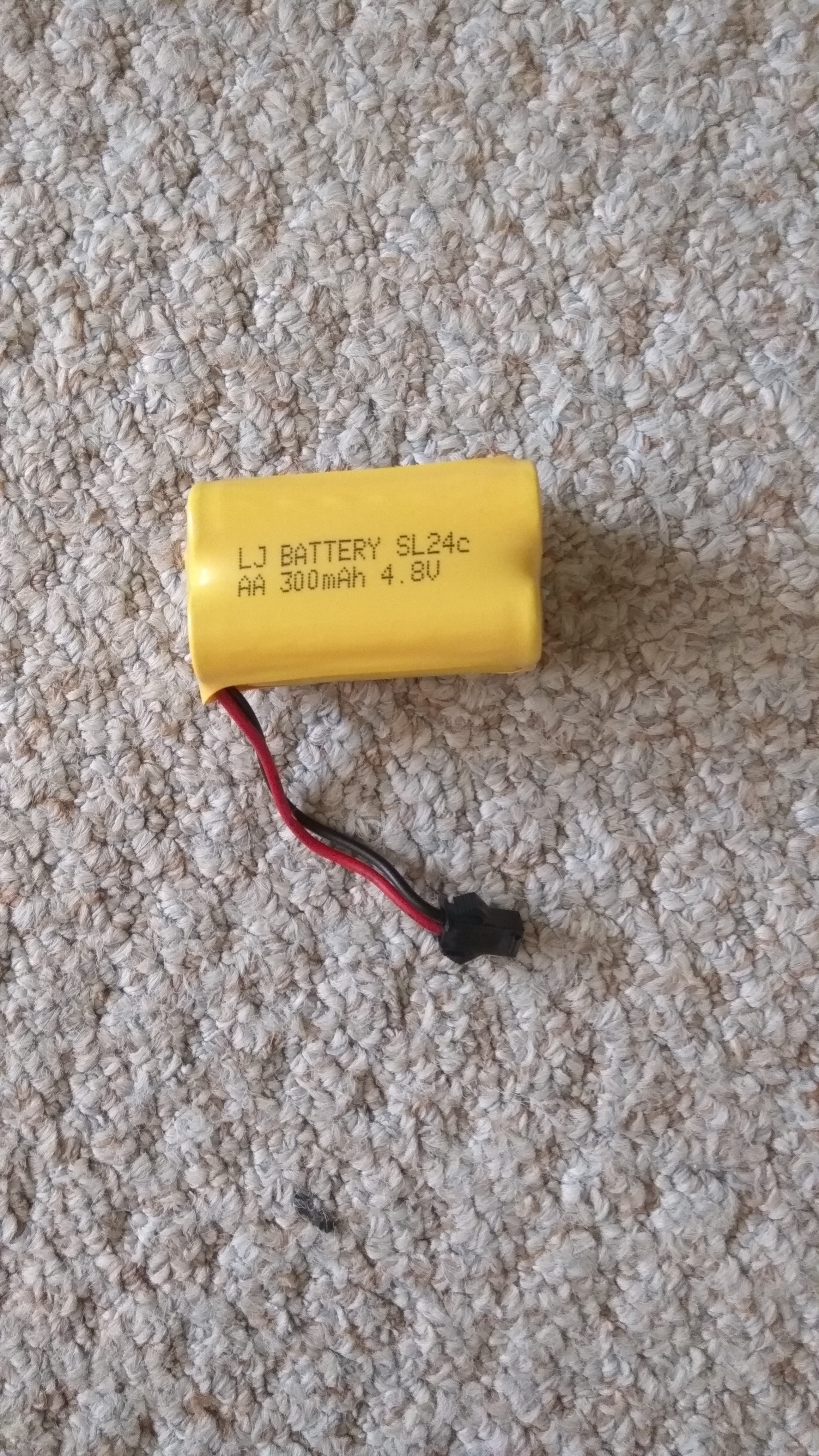

Baterie

Tak to nabij 0.1C a použivej dle libosti :) Kapacitu si změř a kdyžtak sem poznamenej o kolik se změnila proti nominální kapacitě. Pokud to jsou nějak značkový aku tak sem napiš i typ. Třeba se to info někdy někomu na této planetě bude hodit :)
Edit: je to typ LJ Battery SL24c AA 300mAh 4.8V

Co znamená to "nabij do 0.1C"?
DEBIL :)
Příspěvky: 3578
20. 6. 2018, 8:16
0,1 C je myslené, že to máš nabíjať prúdom rovným 1/10 kapacity článkov. V tomto prípade má článok 300 mAh, teda nabíjaj prúdom 30 mA. Čas by mal bzť 10 hodín :) .

Jo, tak jsem si to myslel správně. Nabíjel jsem to proudem 32Ma a asi 9,5 hodin. Baterie se zdá být plně funkční. Díky za rady😀
