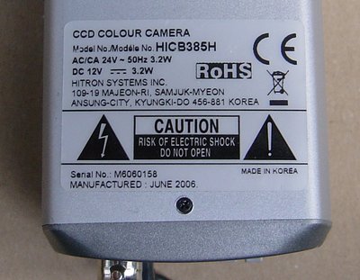

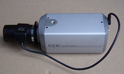

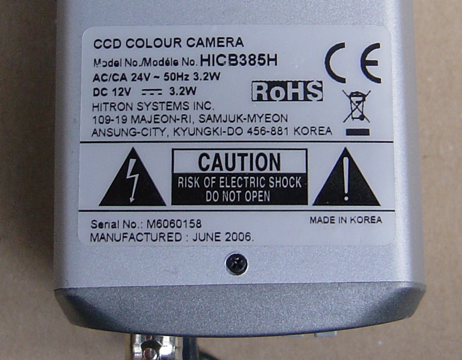

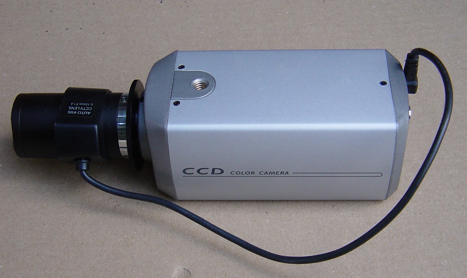

Zdravím, Potřeboval bych přímo připojit tuto CCTV kameru s rozlišením PAL k počítači nebo k televizi, nechci kupovat drahý DVR rekordér, existuje nějaká levná možnost jak to provést třeba nějaká redukce nebo něco jiného?

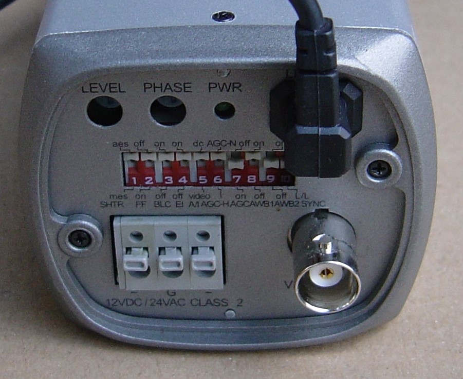

A co leze za signál z toho BNC konektoru?
Jestli je tam klasické video, které bych předpokládal, stačí koupit redukci CINC/BNC, nebo přímo kabel CINC/BNC a poslat to do televize na AV vstup.
Ten BNC výstup je tam protože se video výstup posílá běžně dál koaxiálním kabelem 50 ohmů a ten je na něj uzpůsoben.
Ten stíněný NF co je v kabelu CINC těch pár metrů bez problémů převede taky. U běžných průmyslových kamer mi to takto funguje.
