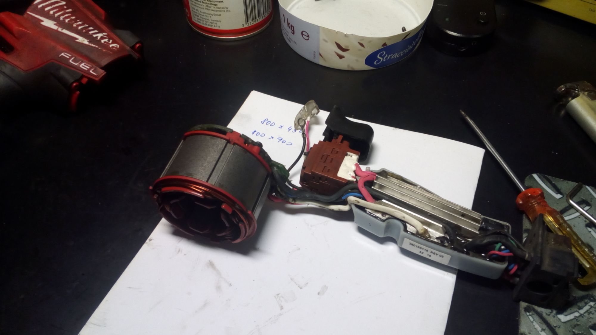

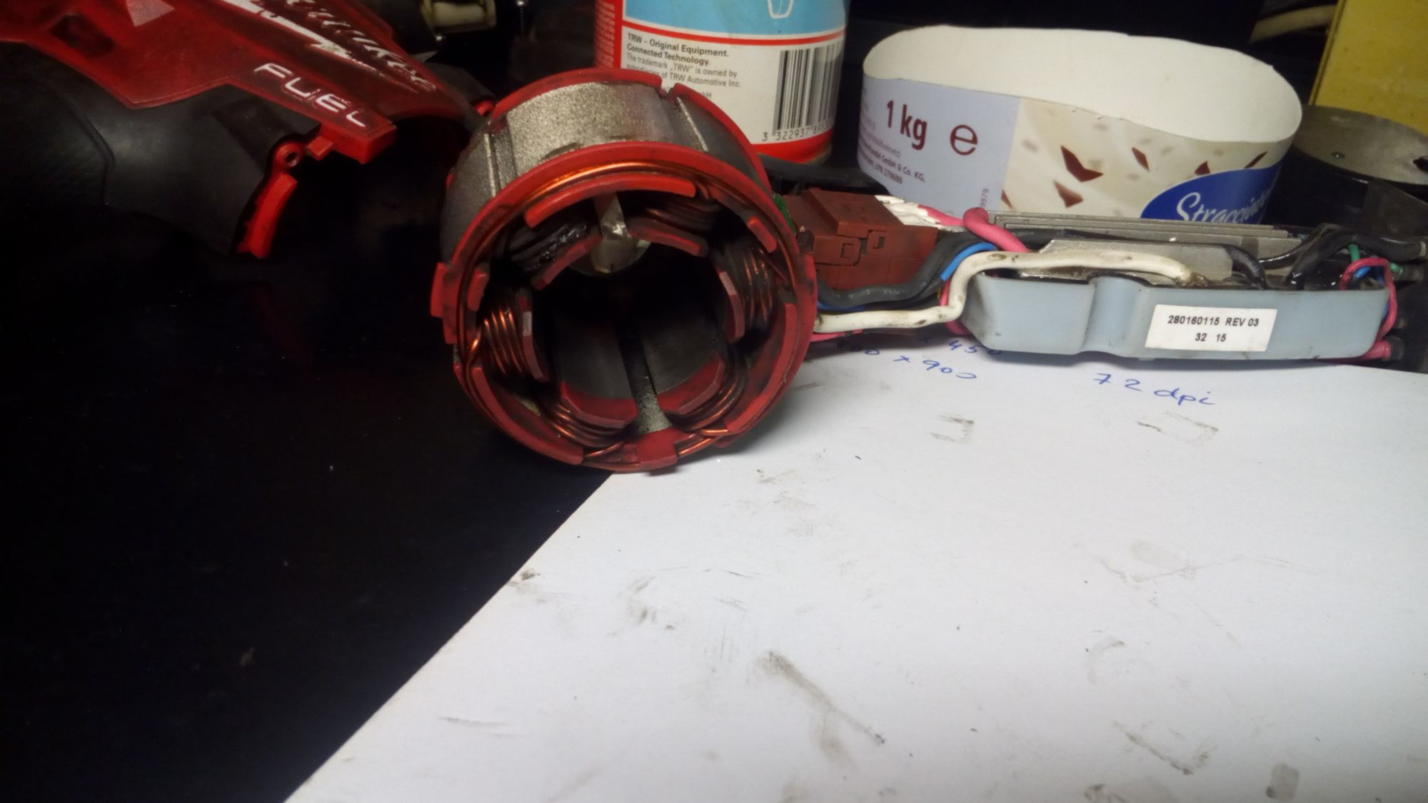

Mám tu rozhozenou akovku Milwaukee Fuell se kterou se nechci rozloučit, pořizovací cena vyšší a spokojenost obrovská.
Jde o to že mi občas začudila, ale smrad to byl jak spálený olej, hned jsem ji rozhodil a zřejmě při montáži už ve výrobě nějak nešetřili mazacím tukem a ten se dostal až k motoru. Uhlíky tato vrtačka nemá. Navíc, víte jak to je v kovodílně s čistotou. :D :D :D Rotor je v pohodě ale dumám jak řádně vyčistit stator. Mám tu čistič brzd od TRW ale nechci ryskovat že nějak poškodím vynutí.

Vymachal bych to v isopropylalkoholu, ten tomu urcite neublizi.
Příspěvky: 7197
21. 6. 2018, 5:21
ten čistič brzd je v pohodě tím na to můžeš.

No, zalezi co v tom cistici brzd vlastne je. Muze to byt jen prejmenovany aceton a pokud si nesedne s tim plastem tak ti ho rozpusti.
Příspěvky: 7197
21. 6. 2018, 5:37
ty plasty jsou termoplasty většinou s obsahem skla a na ně se aceton nechtá ani náhodou . a ty čističe jsou většinou na bázi lihu

Tak jsem to projel tím čističem brzd, suché to bylo v mžiku a s acetonem to nemá nic společného. Mě se spíš jednalo o to vynutí. Vypadá to vcelku dobře, hezky čistý.
Už to mám zas pohromadě, ale nechám to raději do zítra pořádně proschnout - kdyby náhodou. :D
