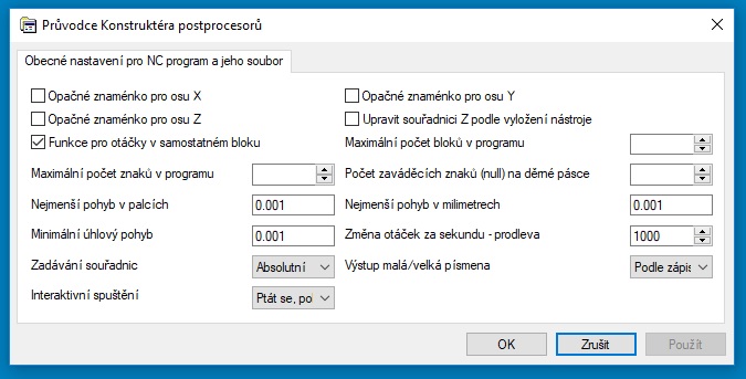

Zdravím,
mám menší problém. Mám nějaký postprocesor na fanuc, ale dvoupaletová mašina kira HPC 30VB nechce program ani nahrát. Tak jsem na netu našel ještě nějaký další a stejný problém. Nemá někdo tušení kde by mohla být chyba?
Případně nemá někdo postprocesor na Fanuc do edgecamu?

23. 6. 2018, 9:03
psalo to chybný formát....to už jsem vyřešil. Pojmenování programu muselo být napsané i v samotném programu aby to mašina načetla.
No teď mám jiný problém...nechce to jet ten program. Nějaký problém s osou Z. Programuji heidenhain a jak to sleduji s Fanucem to nebude jen tak :/

23. 6. 2018, 9:20
Ta osa Z by mohla být nějaká špatná reference v postprocesoru....nevím kde to případně změnit. Postprocesor v příloze. Pojezdy stroje jsou x350 y320 z290 což by mohl být ten problém s osou Z

16. 11. 2018, 10:10
Ono Fanuc není zrovna systém který by psal detailní chyby :))) každopádně jsem vyřešil napsáním úplně nového postprocesoru, tím se vše vyřešilo.

bobca píše: 23. 6. 2018, 9:20 Ta osa Z by mohla být nějaká špatná reference v postprocesoru....nevím kde to případně změnit. Postprocesor v příloze. Pojezdy stroje jsou x350 y320 z290 což by mohl být ten problém s osou Z
jinak vidím že bylo dost stahováno. Nedoporučoval bych používat...byl rozpracován, navíc na stroji který má oproti běžným strojů opačné pojezdy. (tedy přehozené znaménka +-)

bobca
Příspěvky: 21
Registrován: 21. 6. 2018, 7:52
19. 11. 2018, 12:02
postprocesor je na dvou paletový stroj Kira 30. U většiny postprocesorů co mám nemusím znaménka přehazovat...HEIDENHAIN TNC 620 stroje DMG, Hartford, Akira, Fanuc Haas, nebo třeba Kira40 horizontální tam jsou znaménka bez přehození, viz přiložená tabulka. U kiri 30 vyžadovalo zapnutí opačné znaménko pro osu x a y.
