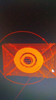

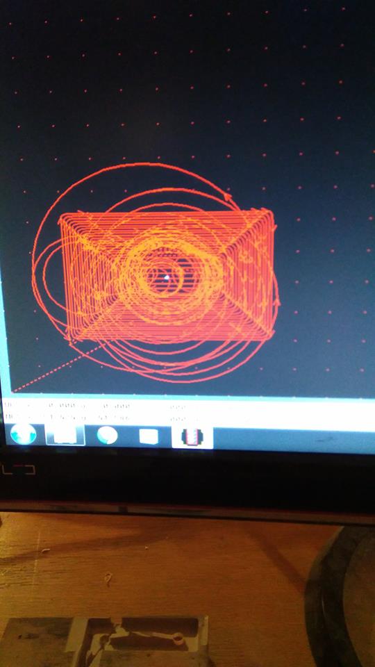

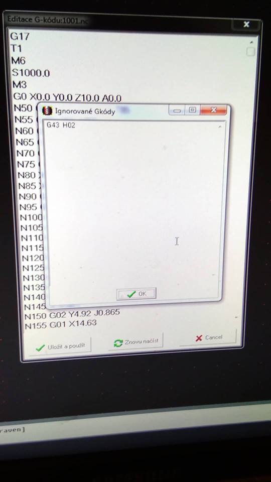

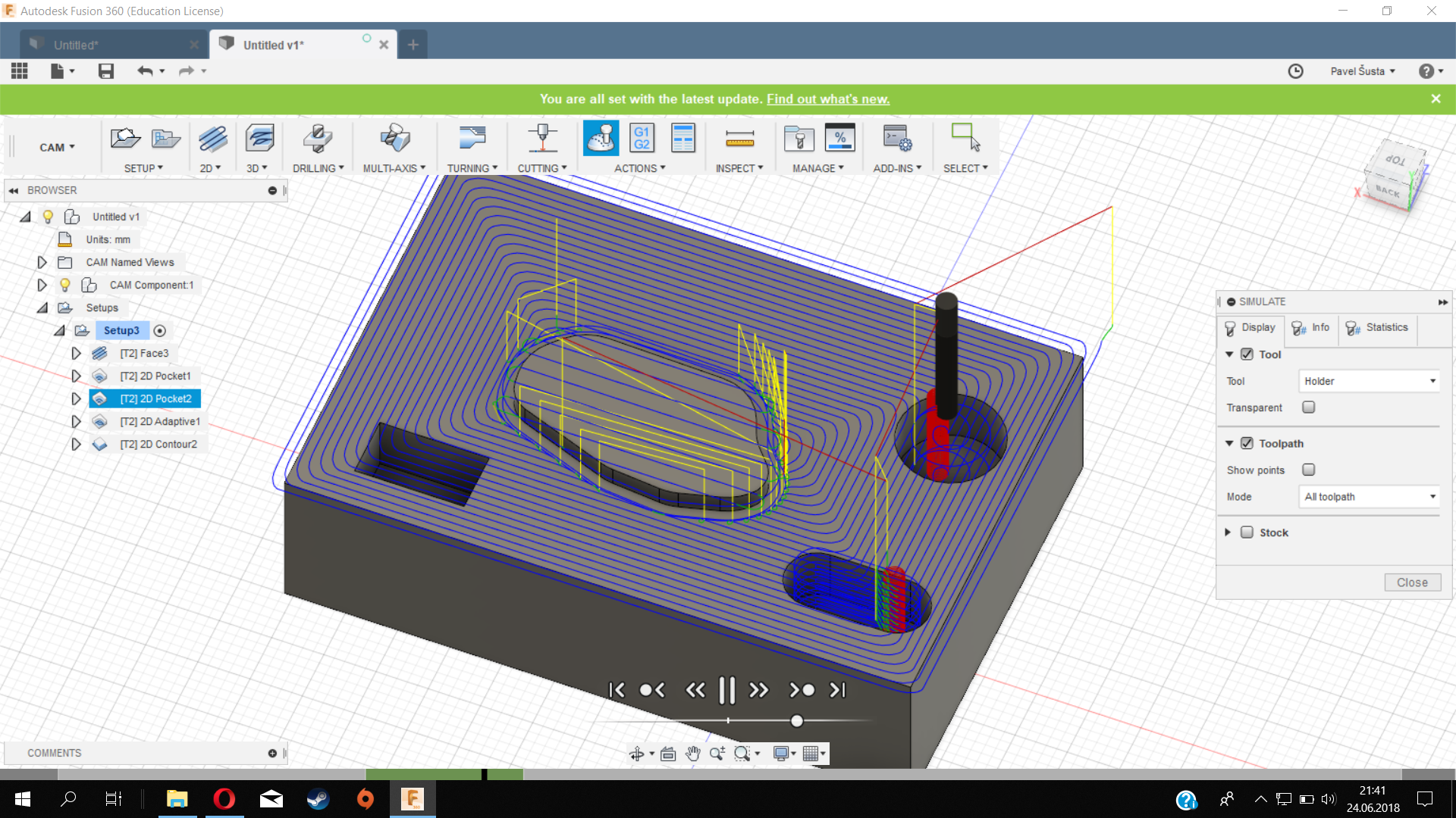

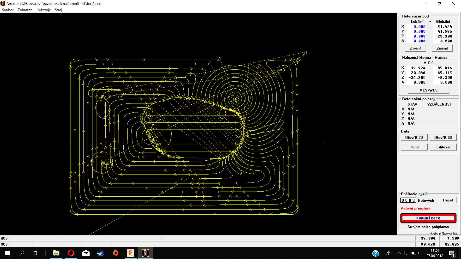

Ahoj, měl bych otázku jakým "Vendors" Postprocess děláte program do Armote ? Ve Fusionu jsem zkusil několik a vždy mám nějakou chybu :cry: Přes SolidWorks to nejde, protože mám jen demo CAMu :/ V příloze je, co to udělá s Fanucem FANUC/fanuc :/ Napadlo mě, zda by pomohl GRBL ? nebo máte osvědčený nějaký postprocesor ? (nebo jak to přesně nazvat :) )
Moc děkuji.
PS to G43 bylo hned na začátku... Ale ty kružnice.... jinak než chci :/

Ano postprocesor. Nebo něco, čím dostanu z Fusionu do Armote data :) Třeba dnes to dělalo toto :D
Mohl bych tě poprosit kde bych ho stáhl/koupil ? Já mám jen postprocesory do ArtCam Insignia, Cut2d, Cut3d, PhotoVcarve, RhinoCam, SprutCAM

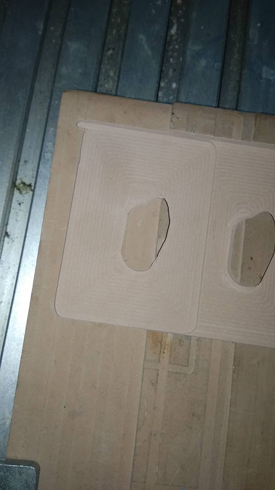

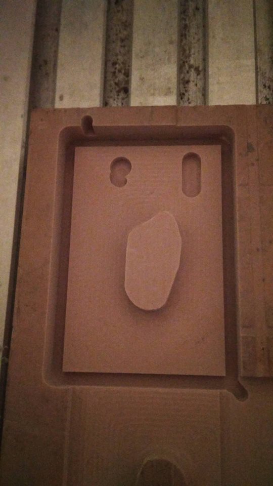

Teď jsem zkusil a jde to! Zkusil jsem jen to vyfrézování jak je. díry jsem nezapínal, ale jsem spokojený :) 30 mm/s otáčky 20k/min

Čo to robis z mdf nejaké formy?
Lify
Příspěvky: 1479
Příspěvek 25. 6. 2018, 9:40
Jen pokus :) jinak to je umělé dřevo :) Chci se naučit :)

Aha, na foto to vyzeralo ako mdf. Tak super teda. Inak s akým nástrojom to opracovávas?
Lify
Příspěvky: 1479
Příspěvek 26. 6. 2018, 7:02
Dvoubřitou plochou frézou 3 mm koupil jsem v Číně. Povrch je suprový, ale musím ještě dát menší rozestup a bude to parádní :)

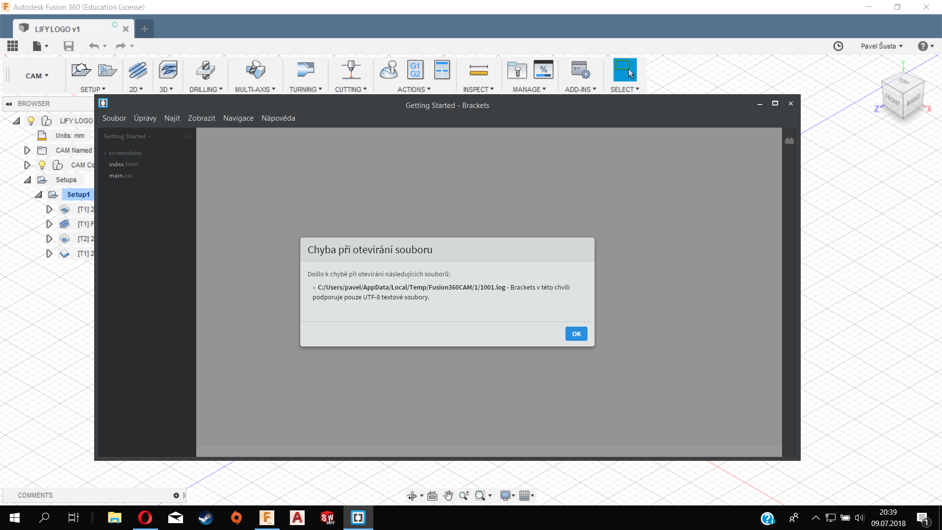

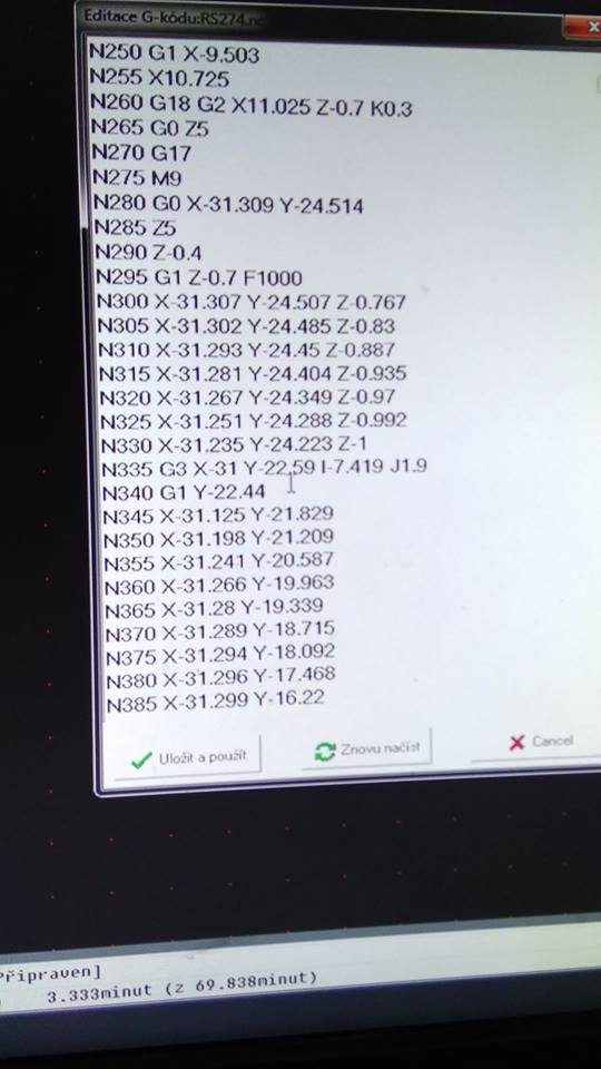

A je tu nový problém :cry: Blbec jsem aktualizoval Fusion a najednou nefunguje postprocesor co poslal Honza :? :shock: Zkusil jsem upravit, co je na netu, ale nejde :oops: :roll: Přes Isel jde, ale když bych chtěl něco doladit, tak to nejde, protože to je nepřehledný :/

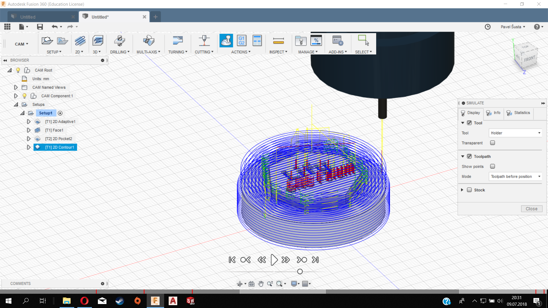

Tak z nějakého důvodu dnes začal postprocesor znovu fungovat :) Tak konečně budu moct u stroje dělat korekce :lol: Nebo to je novou aktualizací Fusionu ? :roll:
