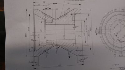

Zdravím vespolek, jsem tu prvně, tak doufám, že umísťuji dotaz do správné sekce. Potřebuji body obrysu tohoto obrobku. Jde mi jen o ten tvar. Velice mi to spěchá. Samozřejmě to nechci zadarmo. Díky

Chápu to tak, že je požadován výpočet bodů pro CNC programování soustruhu?
A to jako ještě není spočteno od chvíle kdy byl dotaz zadán? V době kdy má každý ZŠ, kalkulačku a internet?
Nebo jsem poptávku špatně pochopil?

Chápeš to dobře a když je to takové triviální, místo tvého příspěvku, který mi jaksi nepomohl, jsi to mohl spočítat a už mít nějakou tu zlatku k dobru.

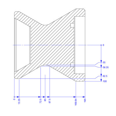

Zkusil jsem to překreslit:
https://ctrlv.cz/shots/2018/06/26/SKcg.png" onclick="window.open(this.href);return false;
https://ctrlv.cz/shots/2018/06/26/Hb9u.png" onclick="window.open(this.href);return false;
https://ctrlv.cz/shots/2018/06/26/wLzH.png" onclick="window.open(this.href);return false;
Jsem spíš začátečník a dál si nejsem jistý co znamená 65H8. Je to vrtaná díra o průměru 65mm? 18P9 je co? A rozměry 1,6 vedle 18P9 a 65H8 znamenají co?
Na fotce je také useklý popis "XXX větší než 3mm obrousit"

Je to pěkné, ale já potřebuji souřadnice bodů, kde začíná a končí rádius R 25
Příspěvky: 8920
26. 6. 2018, 9:01
65H8 je díra průměru 65mm v toleranci H8 to si najdeš v tabulkách třeba 65,00 až 65,04mm (hodnoty si tahám z prstu)
ta drážka pro pero je to samé jen tolerance P9 ..

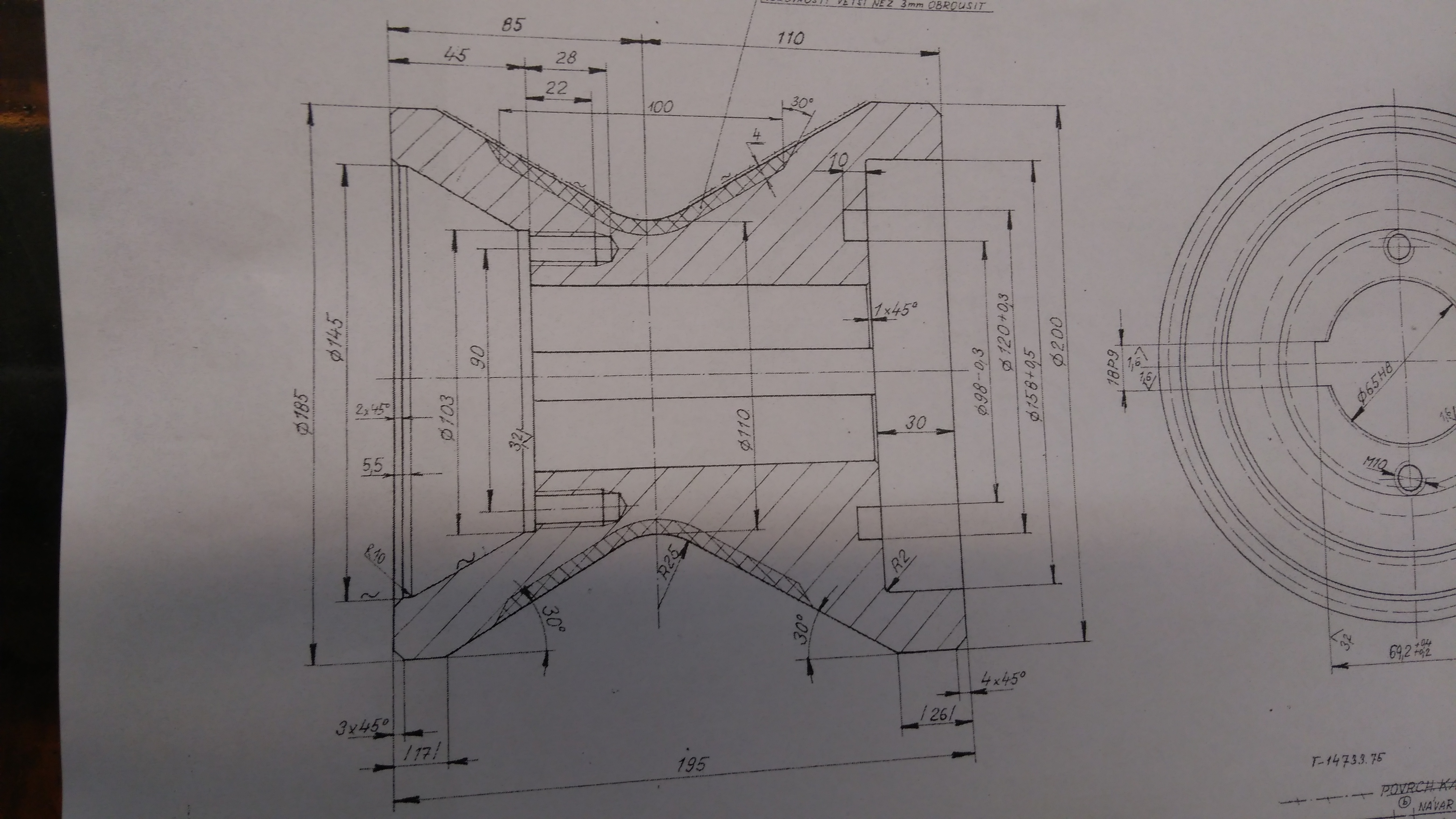

njn, jsem si myslel že tam bude pes zakopán a ten hrobeček má dokonce jméno - tečna kružnice, takže trochu představivosti, nebo kreslení či lépe geometrie, pak trocha skoro kupeckých počtů (no pravda je tam i pravouhlý trojuhelník takže trigonometrie, tak tedy zedníckých počtů) a je to tam :wink:
Dám ještě jednu nápovědu, začal bych souřadnicemi středu toho rádiusu a je to tam :D
Ještě dotaz, co je to za školu kde chtěji vyřešit takové úkoly? Nebo to je reálná zakázka v reálném životě?
Mimochodem, tím překreslením jsme přišli o nějaké tolerance...

podle mě dostal tenhle výkres a potřebuje ho nasypat do soustruhu, kde musí nasypat jednotlivé koncové body, které tady nejsou..
spočítat se to sice dá, ale kdo by to v dnešní době dělal ručně? to spočítáš když chodíš do školy, pár let po škole všechno zapomeneš :D spíš se divím, že si autor příspěvku nenainstaluje nějakej jednoduchej CAD a měl by to už dávno hotové.. dnes má tuhle zakázku, zítra zase jinou.. a s přibývajícím množstvím kvalitních konstruktérů a automatickou metodou kótování výkresů to už asi lepší nebude..

Ano, potřebuji to naházet do soustruhu. S cadem nejsem kamarád, ale evidentně se to budu muset naučit.

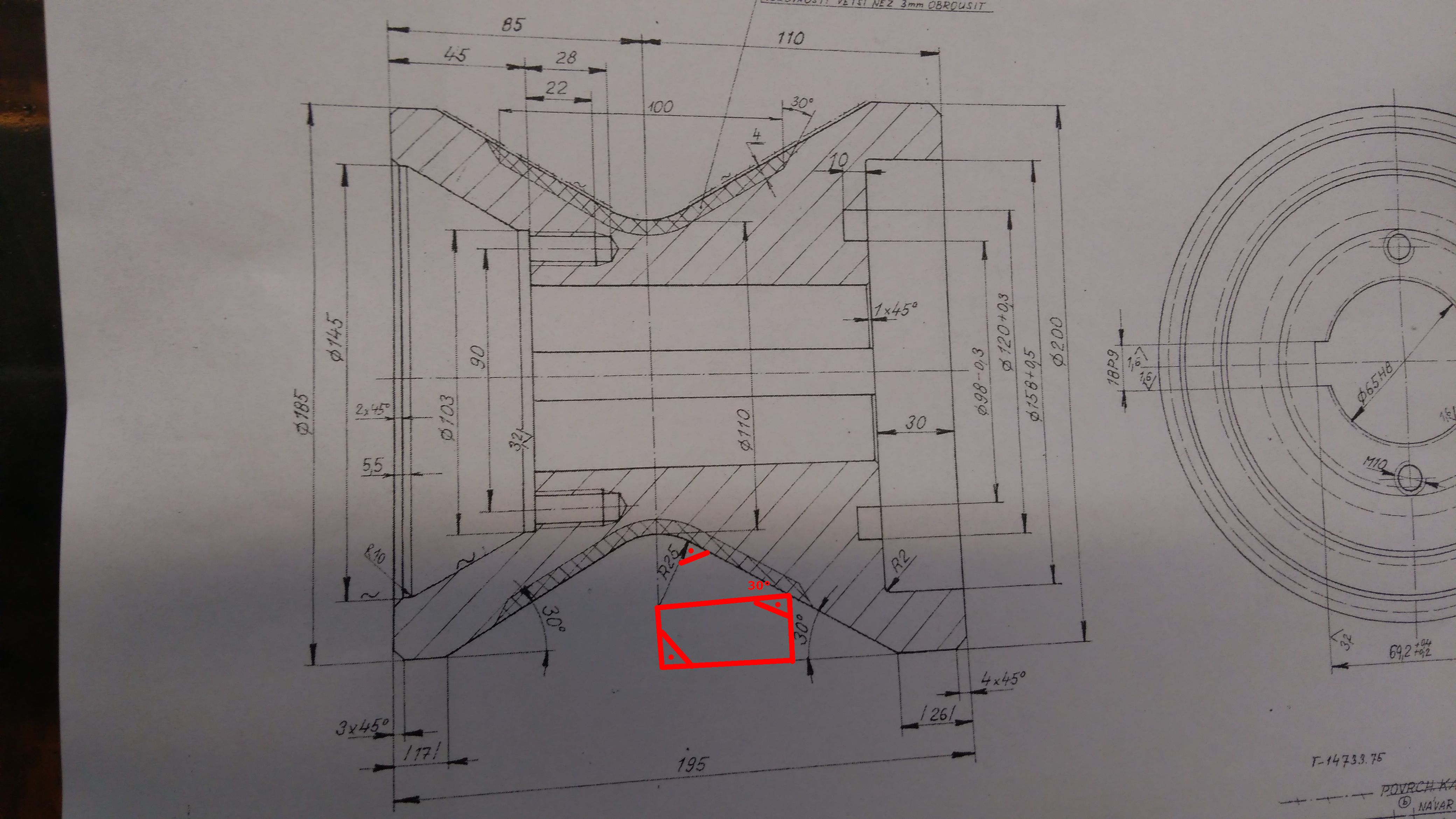

https://ctrlv.cz/shots/2018/06/26/E36s.png" onclick="window.open(this.href);return false;
potřebuješ tedy tyhle souřadnice? (zakroužkováno)

OK, tady je návod na řešení, spočítat 2 trojuhelníky už musíš sám...
Obrázek
Pokud je to dle toho jak píše Ras, tak tím spíše, buď vědět jak to spočíst a to je ve strojařině u soustruhu základ-staří fachmaní potvrdí, nebo umět CAD, ale vždy je lepší tomu rozumět než to do toho stroje jenom bezhlavě namlátit...

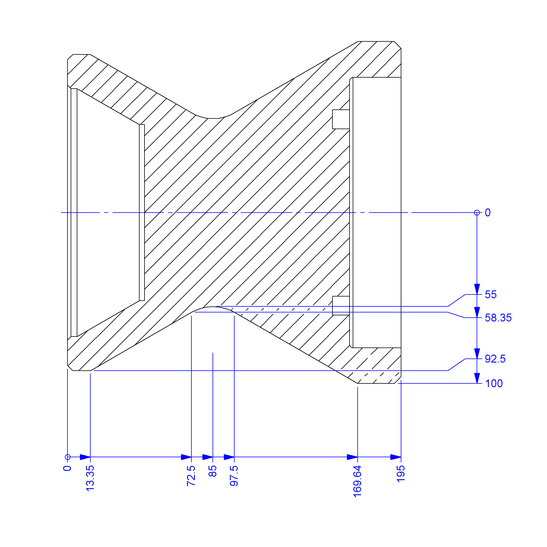

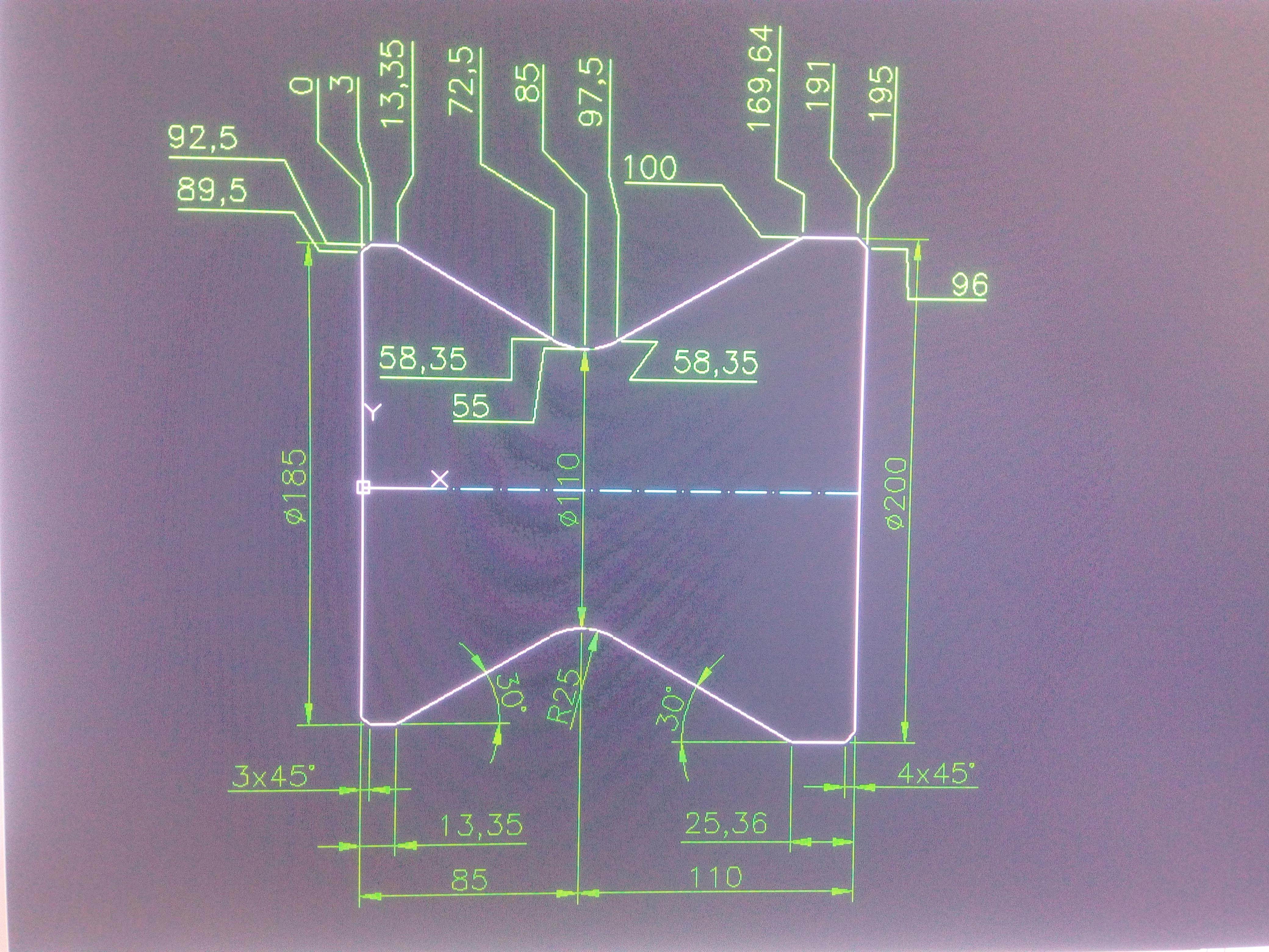

Omlouvám se, že to vypadá jako že něco zpochybňuju, ale zkusil jsem to dát do cadu a vyšlo mi to o chlup jinak :-) S polohou toho radiusu jsem vycházel z kót 110 (zde 55 na poloměru) a 85, ty kóty 17 a 26 jsem bral jen jako orientační. Vlastně místo 17 tam vychází 13, což je docela dost a chtělo by to někoho třetího kdo zjistí, kdo udělal chybu :-)

Už to mám. Kolega nestíhal a bylo to narychlo.
