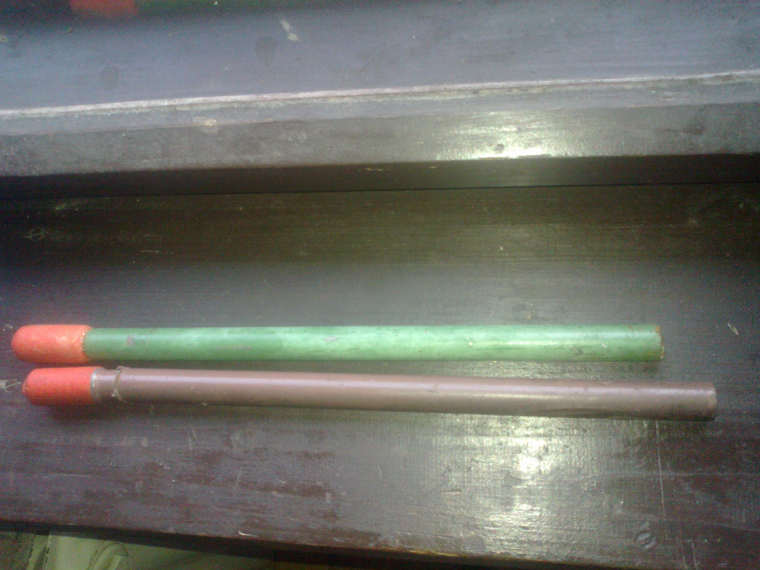

tieto zarovnavače brusnych kotučov som kupil je to rurka v ktorej je diamantovy prach niečo ako praškovy diamant len prečo je jedna ta rurka hneda a druha zelena neviete či to nema niečo s hrubkou toho zrna alebo prachu diamntoveho vo vnutri tej rurky? nikdy som stym nerobil tak sa informujem

Zdar, koupil jsem podobnou zázračnou "rurku" na burze a rozhodne to moc nefunguje, pouze neskutečně práší, rurka ubýva kotouč zůstává. Na burzách jsou v prodeji naštestí za pár kaček a rurka je bud plastova nebo ocelova. Uvnitř nejaka pseudo cementova zálivka v tom šutry, ale a udajný dia prach. Zda to je paskvil z éry komoušu nebo to někdo bastlí v chlívku a prodává nevím.
Příspěvky: 23433
2. 7. 2018, 6:41
pokud vim tak se pouzival hrubozrny korund
nekdy to je v podlouhlych kamenech - ne ve trubce
to v te trubce mi nikdy moc nefungovalo
byt v tom i jen synteticky diamant tak to stoji nesmysl
t256
Příspěvky: 3029
2. 7. 2018, 6:43
Taky jsem to pred lety mel a podobna zkusenost. Pry to melo byt jen na oziveni kotouce kdyz zacinal palit. Dali mi to k brusce pilovych pasu. Bylo to celkem k nicemu, mnohem lepsi je najit takovy kotouc, aby zrna vypadavaly samy kdyz se opotrebi, nez to smudlat timto.
