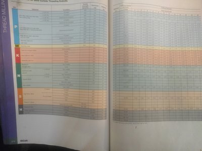

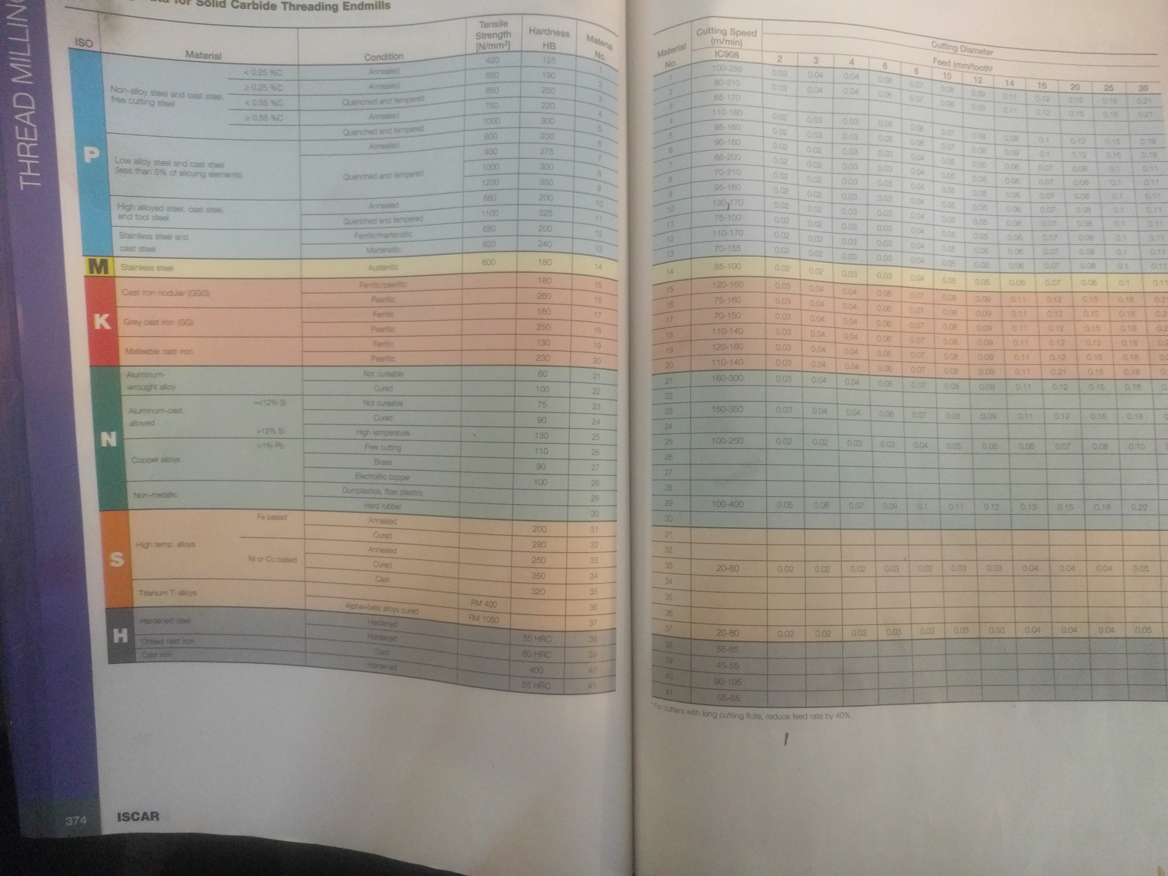

Zavitnik:
otacky: rezna rychlost * 1000 / 3,14 / priemer zavitniku
posuv: otacky * stupanie zavitniku
Zavitove frezy:
otacky: rezna rychlost * 1000 / 3,14 / priemer frezy
posuv: otacky * posuv na zub
Paramatre by si si mal pozriet od vyrobcu od ktoreho beries nastroje.

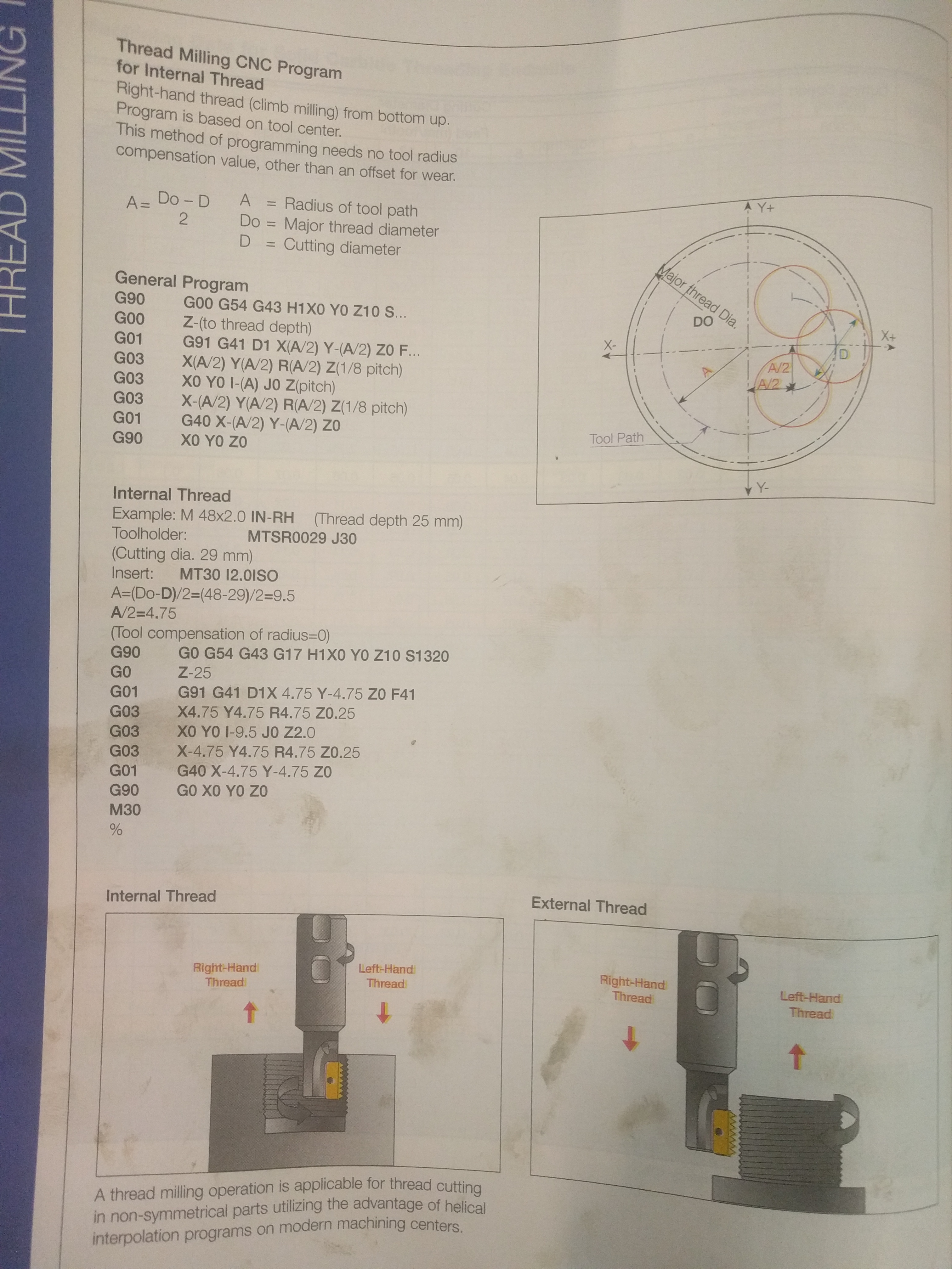

toto platí pri frézovaní napr. obvodu kocky. ale pri závitovaní je to o chlp zložitejšie. Ja som vtedy na školení nebol, ale domýšľam si nasledovne.
ak frézujem závit M12 tak pri nejakom doporučenom posuve (podľa katalógu výrobcu) spravím jedno stúpanie za nejaký čas "t"
priemer nástroja je napr. 8mm preto nástroj opisuje dráhu s priemerom 4mm (priemer závitu - priemer nástroja)
no a posuv sa musí korigovať, aby bol čas "t" dodržaný - v tomto prípade bude 3x nižší
pri vonkajšom závite platí, že nástroj opisuje dráhu s priemerom 20mm (priemer závitu + priemer nástroja) a preto posuv musí byť vyšší, opäť musí byť dodržaný čas "t"
tento čas je treba dodržať, aby sa nemenil výrobcom doporučený posuv na zub.
Ale je do bez záruky, len moja domnienka. možno výrobca dodá rezné parametre priamo pre rôzne závity.
