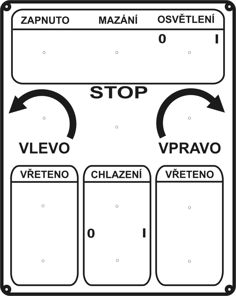

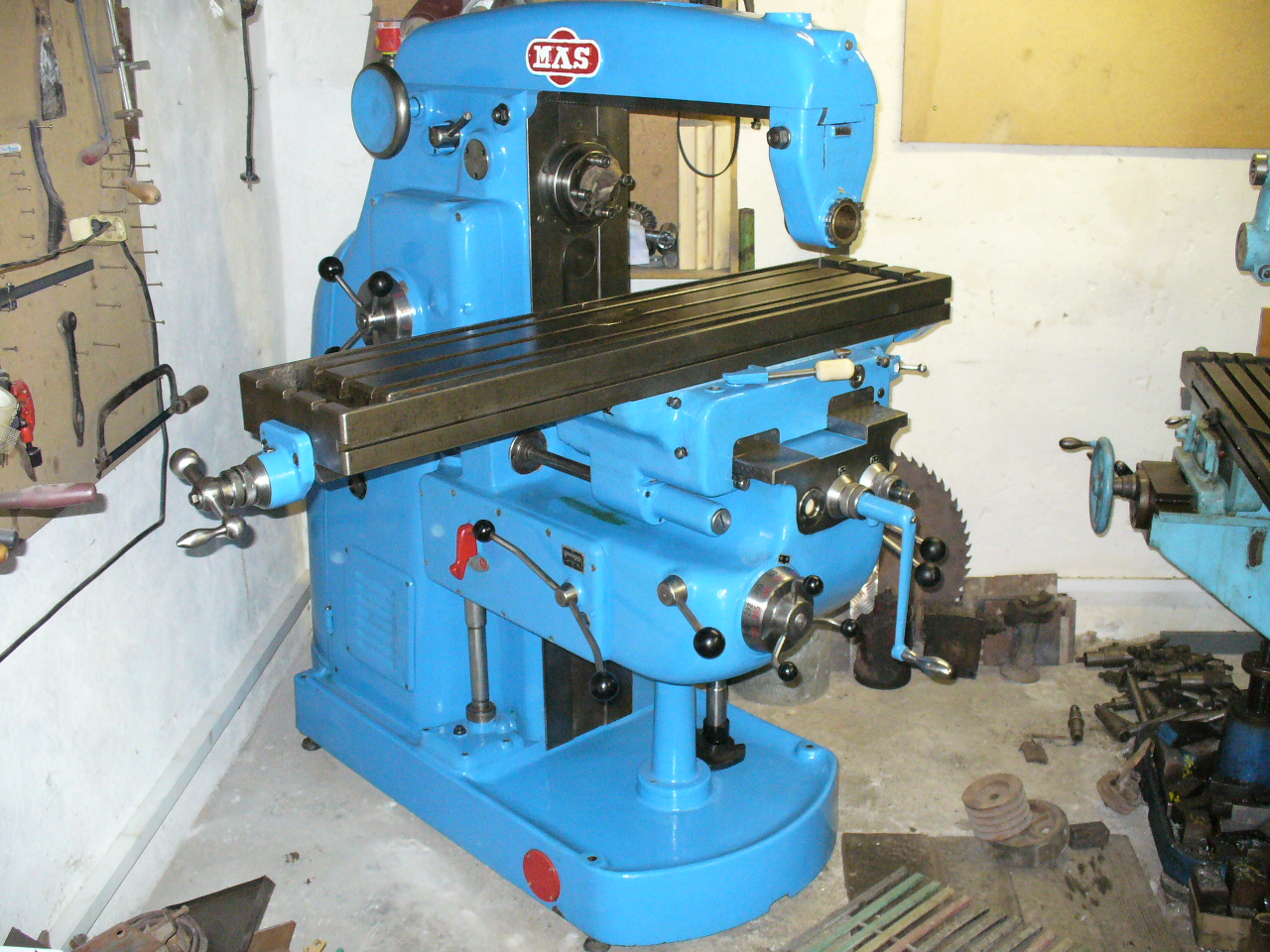

Potřebuju někoho kdo je schopný vyfrézovat,vygravírovat atd. tady tento panel na horizontální frézku. :D
Je to 1:1 převedené na křivky s příponou .ai frézovat se bude to co je černé :wink: celková velikost 200x250 mm
Materiál mám na to nachystanej a je to ALUBOND cca 5mm síla ,to vyfrézované bude potom černěné.
Ty drobný kolečka tam nebudou,to jsou jen body kde se to bude vrtat :D
šipkám se nesmějte :lol: bude to zapínat i mladej tak aby věděl na kterou stranu mu to vřeteno může namotat košulu :lol: :lol:
Co za to a kdo by mě to zrobil ?

a vytisknout to na samolepku a zalaminovat neni dobry reseni ?? ja tak delam vsechny panely (a ze sem jich uz par udelal) a su s tim naprosto spokojene a graficky to vypada moc pekne
Příspěvky: 3821
20. 4. 2009, 4:36
no já už jsem to tak dělal,je to vyřezané na plotru a nalepené přes přenášečku,není to sice nejhorší ale taky to není žádná hitparáda :lol:
a hlavně já jsem prase takže ten panel tak bude za chvilku i vypadat,proto jsem to chtěl frézované,
Na té pákovce byly origoš mosazné vytlačované ale zřejmě jak nějakej soudruh v práci usilovně makal tak je všechny sedral šroubovákem :lol:

A co takhle potisk sítem dvousložkovou barvou ?? To tak hned neomakáš. Běžně se tím dělají různé panely na stroje. Frézovaný to sice není, ale celkem to vydrží.

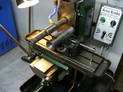

:lol: né ta zelená frézka na fotkách má právě ten panel z té fólie
-ten novej chci tady na tuto mrchu,dělal jsem teď novou ele už se stykačema a mám k tomu i ovládací panel ale tu čelní stranu bych chtěl právě vyfrézovat páč mám věčně zasraný ruce tak aby to nešlo hned dolů a nemusel jsem to tam čmrkat fixkou :lol:

:D je na tom dvosložkový polyuretan,krásně lesklý povrch a jde z toho bezvadně utřít jakákoli mastnota
,ale jak jsem říkal já su čuně takže stejnak nic neutírám,takhle to vypadalo před půl rokem :lol: po malé SO

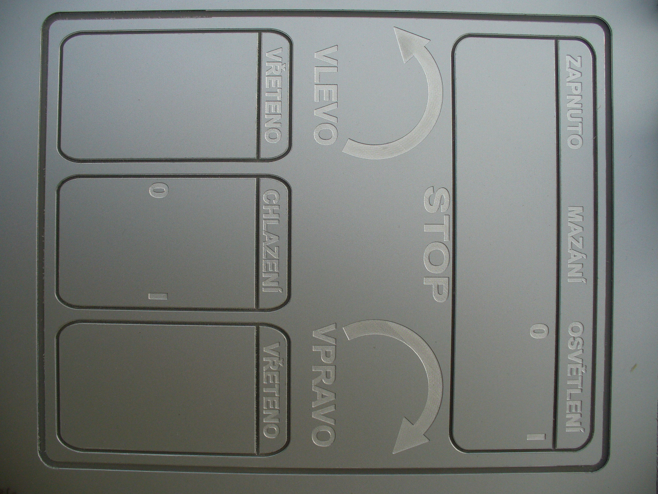

Tak panel mě došel a jsem uchvácen tady na fotce je výsledek :wink: frézováno do alubondu
Doufám že se Ivčo neurazí že jsem ho jmenoval :lol: ale musím ho tady vychválit a jsem nadmíru spokojen,doufám že se ti budu moct něčím revanšovat. :wink:
A díkec protože když jsem viděl jak to vypadá tak jsi mě nakopl zase o kousek blíž k sestrojení nějakýho vlastního hejblátka co bude dělat za mě :lol:

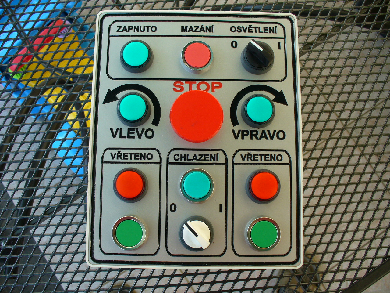

Tady ještě vybarvený a osazený panel :wink:
