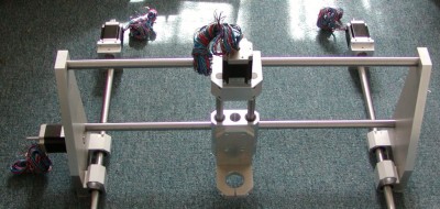

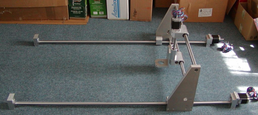

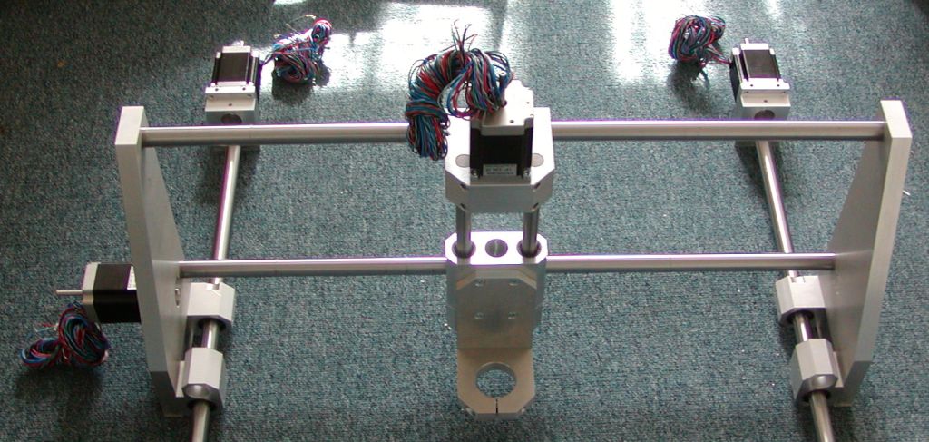

Tak nakonec to dopadlo tak, že router dělám já. Sice kovářova kobyla chodí bosa - na své CNC jsem od Vánoc nesáhl, ale zakázky jsou přednější. Takže přikládám pár fotek ze stavby. Jsou hotové pojezdy, zbývá dodělat posuvové šrouby, jeklový rám a nějaké drobnosti. Elektroniku bude instalovat Luboš.
V tuto chvíli to vypadá, že koncový zákazník si to rozmyslel, takže mašinka bude pravděpodobně k odběru, a to do 14 dnů. Veškeré informace viz http://www.freeair.cz/ , stroj je Maestro 1100.
Zde uvádím jen některé základní informace: Rozjezdy cca 1100 x 600 x 90, nepodepřené vodící tyče, X+Y 20 mm, Z 16 mm, kuličková pouzdra. Trapézy 16x4. Krokové motory 4 x 1.9 Nm.
Prosím nepouštějte se zde do kritiky průměru, délky a nepodepřenosti vodících tyčí. Stroj jsem sice kreslil já, ale základní parametry jsem dostal zadané.

Zalezi na tom co ma ta masinka robit. Ked to ma vyrezavat diely z plastu alebo blazy a ma byt co najlacnejsia tak preco zbytocne predrazovat masinu.
Ked chce niekto nieco univerzalne tak to treba dimenzovat inak ako jednoucelovy stroj. To je moj osobny nazor.

Ano, souhlas. Já myslím, že osa Z je naprosto v pohodě, Y ještě ujde, a u X je problémem velký průhyb vlastní váhou portálu. Ovšem frézka má být určena z 95% pro 2D-práci z nekovových materiálů, takže by to nemělo tolik vadit. Navíc pokud se pak nechá přefrézovat podložka metodou "sama sebe", tak by to mělo být úplně bez problému.

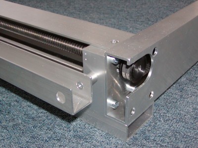

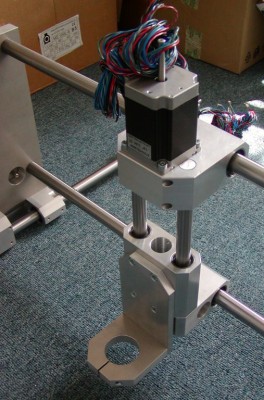

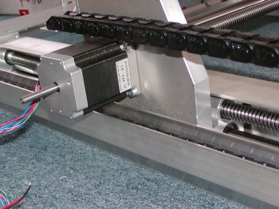

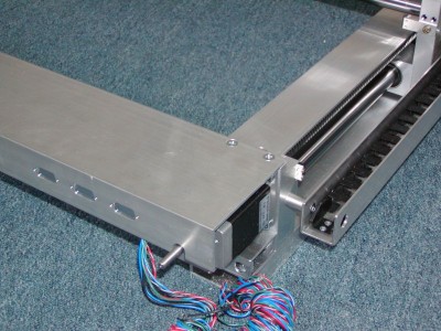

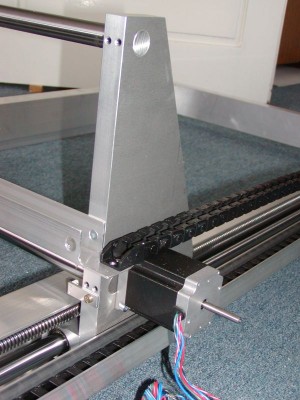

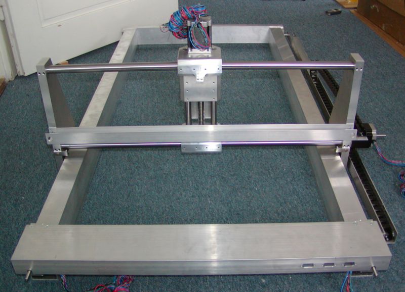

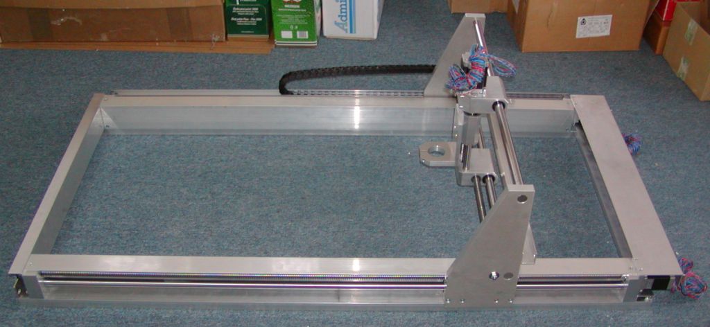

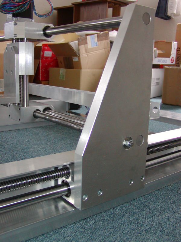

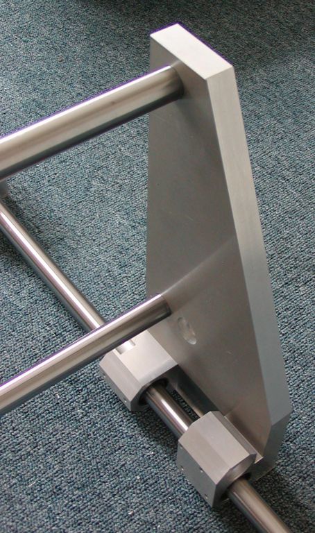

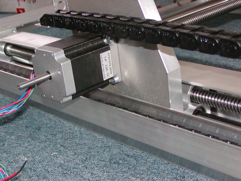

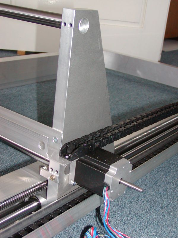

Tak po mechanické stránce je frézka hotová. Instalaci elektroniky, zprovoznění a seřízení bude dělat objednatel, takže se bohužel nemůžu podělit se zkušenostmi s obráběním na tomto strojku. Tak aspoň pár fotek ...

ja le nak ti mozem poradit. naucili ma to v jednej firme. ak davas na stroj energoretaze, tak nedavat ten spodny koniec na kraj celej drahy, ale ho upevnit do stredu. funkcia bude ta ista a cena sa ti znizi :wink:

Na ty fotky je radost koukat.Ač sám se snažím být puntičkář,musím smeknout.Perfektní zpracování.

ferguson píše:ja le nak ti mozem poradit. naucili ma to v jednej firme. ak davas na stroj energoretaze, tak nedavat ten spodny koniec na kraj celej drahy, ale ho upevnit do stredu. funkcia bude ta ista a cena sa ti znizi :wink:
To máš naprostou pravdu.Mě když firma dodala odměřování na soustruh tak řetěz je poloviční délky a je uchycen veprostřed dráhy lože.

Portál samozřejmě vyrobit můžu, jediný problém je, že teď vlastně nevím, jak to bude komerčně. Luboš Chvátal z www.freeair.cz , který začal toto vlákno a posléze si u mě objednal "restaurování" výrobní dokumentace i výrobu samotnou, se zatím neozval. Jde o to, že návrh a dokumentaci mi zaplatil, takže je duševním vlastníkem frézky, a tudíž bych neměl podle této dokumentace vyrábět pro někoho jiného. Snad se to brzo vyjasní. Kdyžtak prosím upřesni, o co přesně by se Ti jednalo.
Jinak děkuji za pochvalu kvality. Vždycky by to mohlo být ještě lepší, ale snad už se to dá zařadit do kategorie profi práce :P Potěšilo mě, že při sestavování frézky jsem nemusel nikde nic dobrušovat, zkracovat, převrtávat atd, prostě všechno sedlo jak mělo. A to rozhodně nejsem z těch, co na 4ku šroubek dělají 5ku díru. Na 4ku šroubek dělám prostě díru 4,0.
S tím energořetězem máte pravdu, po sestavení jsem to zjistil taky :) Proto mi asi taky nestačil dodaný řetěz na osu Y. No uvidíme, co na to řekne odběratel ...
