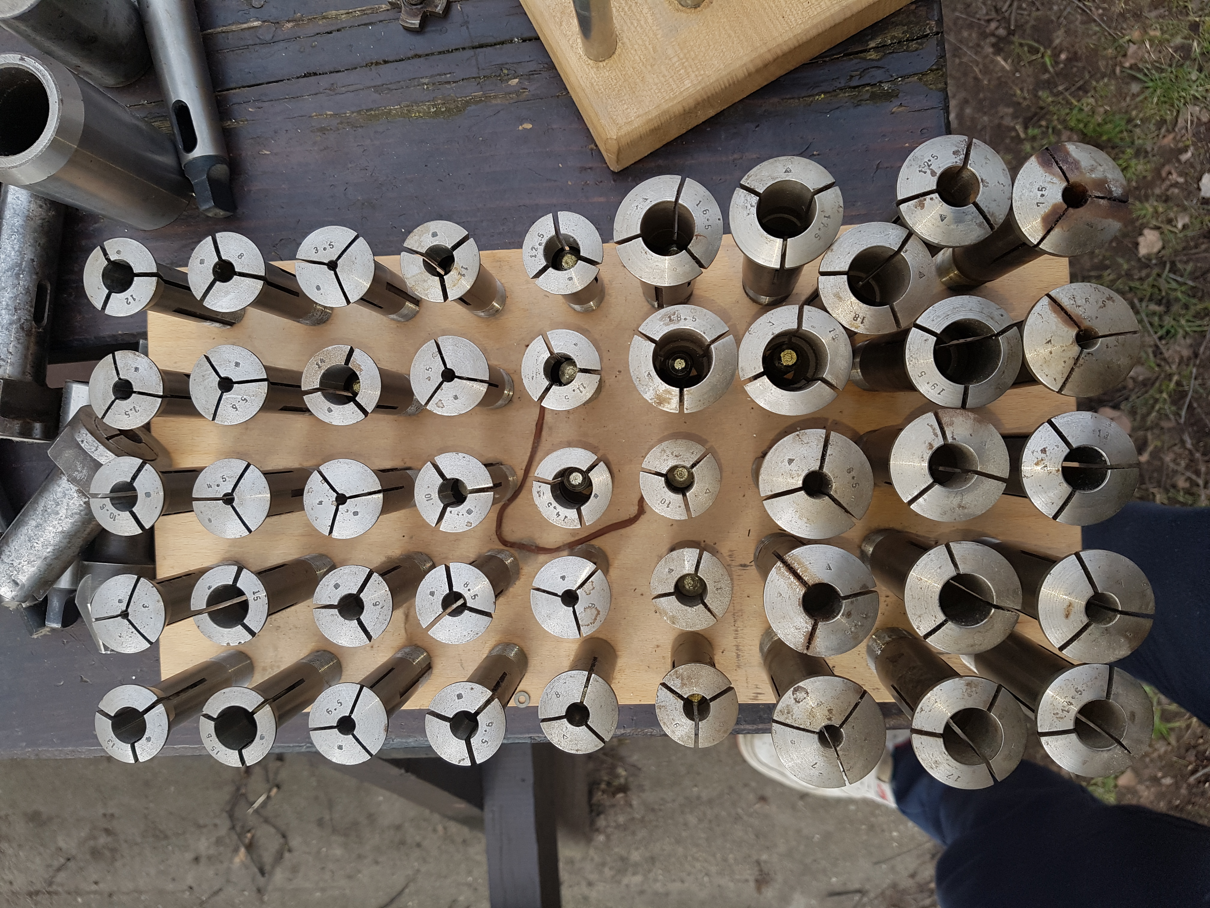

Prosim Vás , netušíte z akej masiny mozu byt tieto kliestiny ?
Je to kompletné od velkosti 3 az po 19.5 vid foto
Pripadne ak by mal niekto zaujem napiste cenu, dohodneme sa.

Ahoj
Podle rozměru jde o kleštiny do Duplex 58. Chybí mi ta 19.5 mm a máš ještě něco co by bylo ve stejné velikosti? Třeba na vrtačkové sklíčidlo, nebo na něco s Mk?

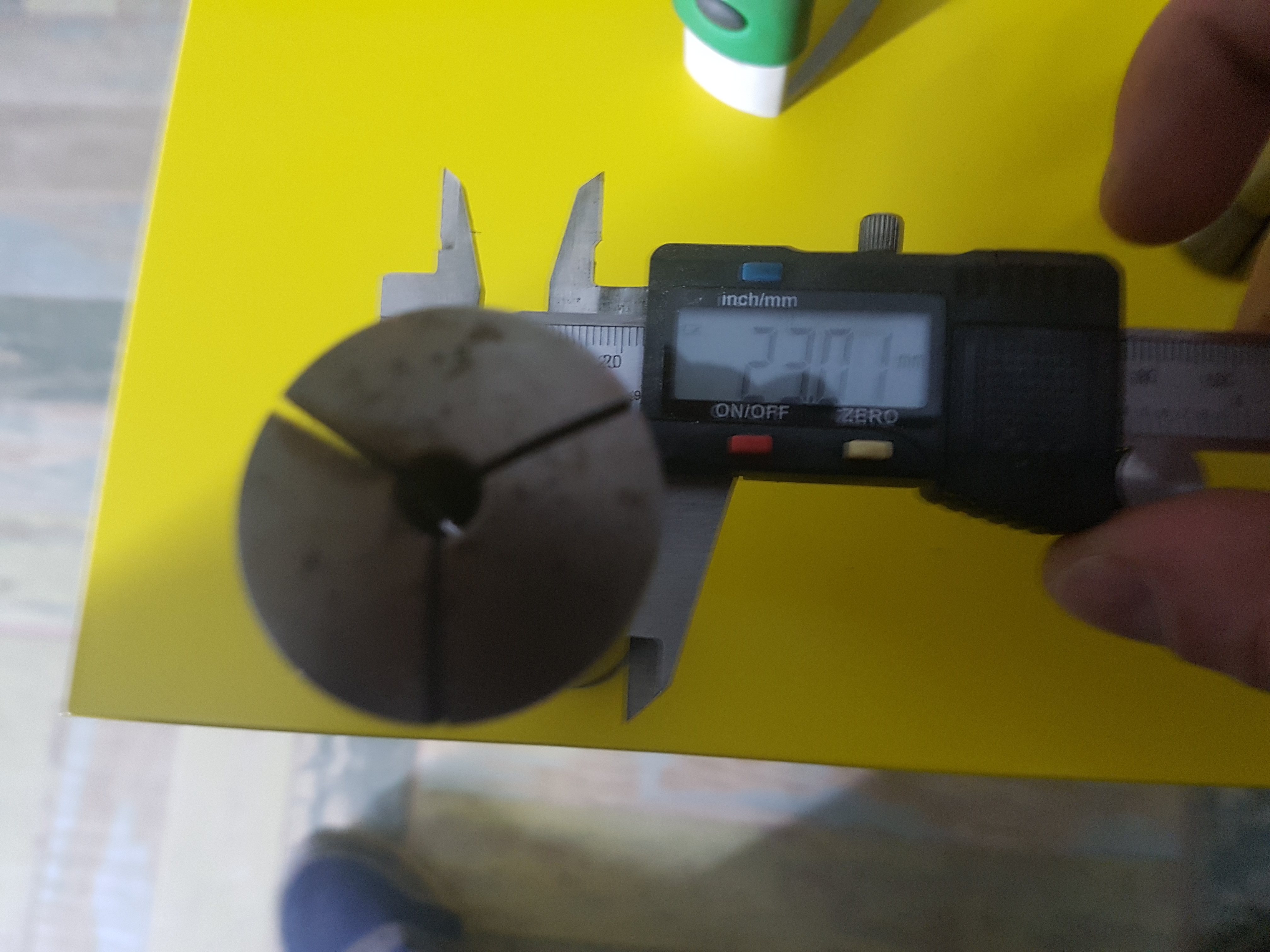

nevim zda jsem reagoval na tvuj dotaz..? jinak klestiny uz ti odpovedel rehy..na
frezky FN je zadni zavit 22X1,5
deckel ma samy ,ale jine drazky
na s28 zadni zavit 27X1,5
pak na sn,su..tam je snad 32x1,5..respektive jsem nekde videl i takoveto a bylom mi receno ze je to na sn soustruh.
jinak co s temi klestinami chces delat -prodat vymenit..atd?

Me se jednalo hlavne o ty horizontalni (vetsi). Vertikalni vreteno mam prebrousene na MK4.

Není to naopak větši do vertikálky? Shaním tu upínací tyč, nebo jak se to jmenuje do vertikalní hlavy a vlastně i jiné příslušenství. Kdybys měl ...

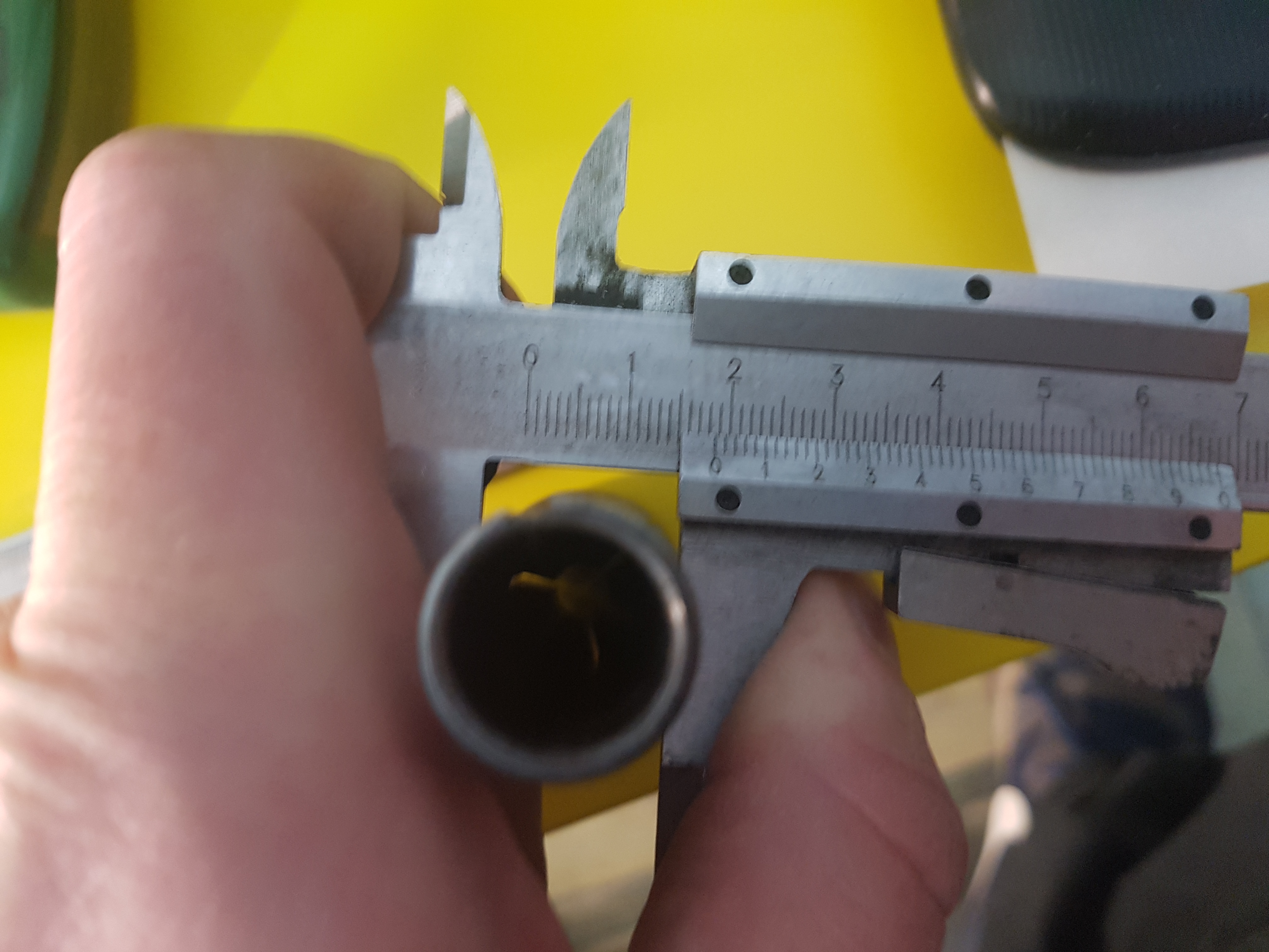

Trochu ozivim-nemate niekto klieštiny deckel do nastrojovej brúsky SO, alebo SOE? Prípadne aj nejaké do gravirovacej frézky Sempuco a klieštiny do starého kliestinoveho upinaca-kliestiny so závitom? Dakujem
