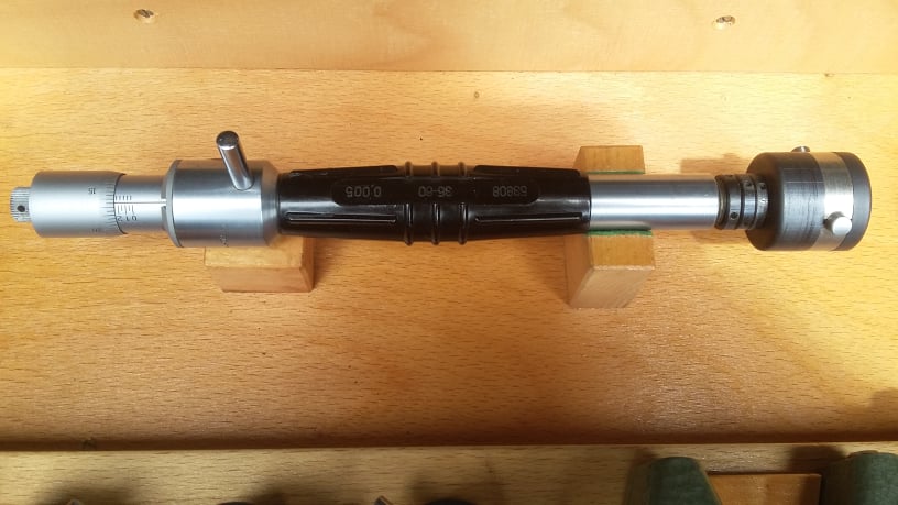

Dobrý deň prajem,
páni cez víkend som bol u kamaráta a pri debate prišlo k tomúto čo som aj zobral. jeho otec pracoval v laboratóriu tak zrejme to je stamadial a on to chcel vyhodiť lebo mu to zavádzalo. Je to veľmi presný mikrometer alebo dutinometer viď. obrázky lebo meria s presnosťou 0,005 tak asi to bolo na niečo veľmi presné. Ide o to že všetky hlavice sú zachovalé a plne funkčné ale problém nie je to že nie sú tam kalibračné krúžka lebo tie sa dajú kúpiť alebo vyrobiť, na mojú prácu by to stačilo až až. Ale ak som meral otvor na hriadeli bol som sklamaný lebo nefunguje to ako mikormeter , to znamená ak narazí na otvor steny tak stále meria nezastaví sa to a ani nevydáva sa ten zvuk ako pri mikrometroch to rapkanie mám na mysli. A preto vám píšem či takto to má merať alebo je tá rukoveť pokazená a treba kupiť novú, alebo to funguje tak ze si do predu navolím veľkosť otvoru a budem sústružiť alebo brúsiť otvor do vtrdy kým nedostaném tu danu mieru. Ale ak to tak funguje čo si myslím že je to hlúposť lebo ak ja dopredu si nastavím mieru a idem merať tak neviem koľko mám pridať napríklad na brúske aby mi to vybrúsilo. Skôr uvažujem že je to pokazené. Ak niekto ma niečo podobné doma alebo pracuje a pracoval stým tak budem vďačný za rady.

Myslím, že se měří při uvolnění. Bohužel mi to tady nikdo nepotvrdil. Při měření nepoznáš, kdy se to dotkne stěn, tedy točíš dál a přepružíš to. Pak točíš opačně a najednout jseš schopen to vytáhnout z díry. Tak v ten moment odečítáš na noniusu správný rozměr. Nejspíš to chce hodně cviku, naučit se měřit alespoń na tu stovku přesně.

Je to princip jako Micro Maag,ale protože to nedělali Švýcaři,tak to není tak složitý,propracovaný a přesný.S tím Maagem se měří při utahování,má i cvrčka.Tohle,když jsem s tím zkoušel měřit naměřilo pokaždý trošku jinak..A ty kalibrační kroužky jsou nezbytnost,bez nich se nehneš.Nevím,na co to plánuješ používat,ale je to tak max. na změření po broušení (ne při!)-bude to ale chtít cvik,jak to nebudeš mít v ruce denně,stejně se nedoměříš..Taky si nedělej iluze,že k tomuhle měřidlu něco koupíš,jsou to padesátý léta /to se právě v Teplicích soustřeďovala výroba takovýchhle přístrojků (podle tehdy většinou cizích vzorů).A stejně, Somet už je dávno zkrachovanej,aby snad náhodou někoho nenapadlo vyrábět zase u nás (docela) kvalitní měřidla..

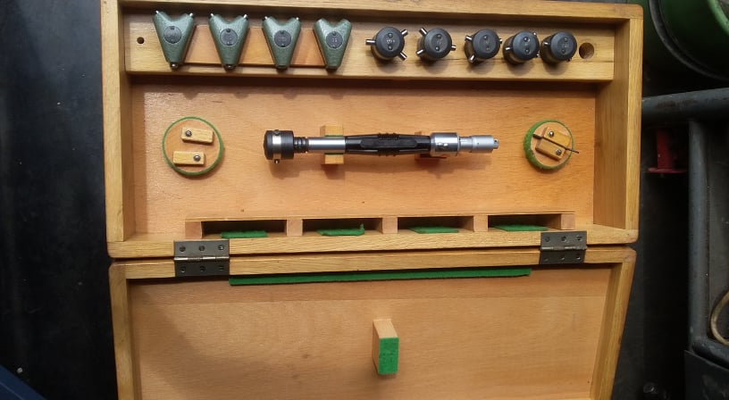

A viete mi povedat alebo odfotit aké čisla su na tych kalibracných kružkach lebo zohnal osm jedny krúžka len neviem či su na takú presnost robene vopred dakujem
