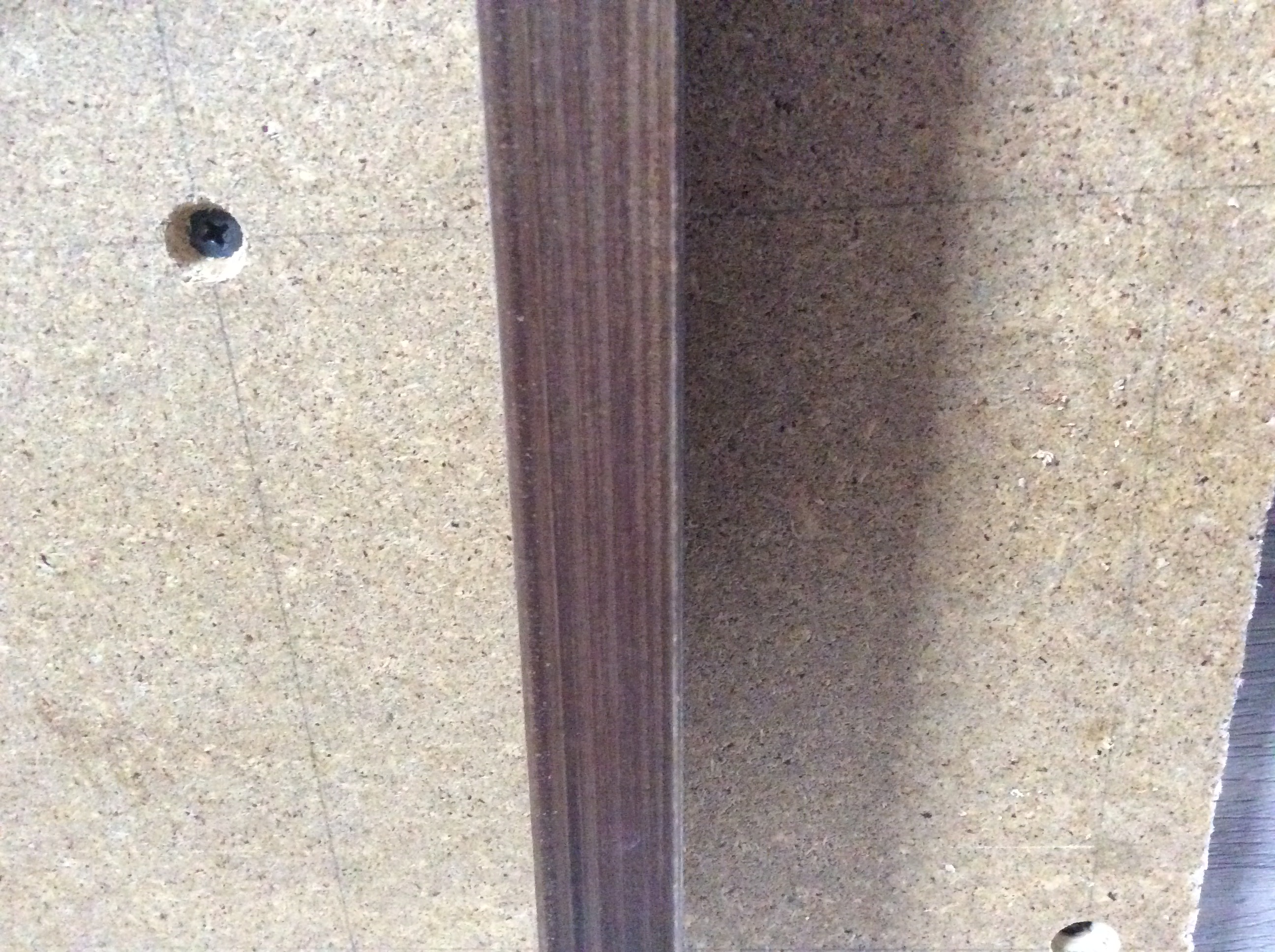

Tak som sa k tomu konecne dostal. Na mojom stroji to nakoniec islo 6mm dvojbritkou po 2mm. F1000 pri 17.500 otackach bez toho, ze by to palilo frezku.
Presne, ako si pisal, musi sa s tou tvojou kalkulackou laborovat, ale na pomoc je nenahraditelna :)
Konecne som frezoval prvy krat pertinax :) dufam, ze aj posledny...
r4cv
Příspěvky: 2829
Bydliště: Topoľčany
18. 7. 2018, 7:53
to na fotke je určite pertinax?
Příspěvky: 10219
18. 7. 2018, 7:55
Nekecá :wink: měkčí mašinka a v Zku po 2 mm sousledně nesousledně
