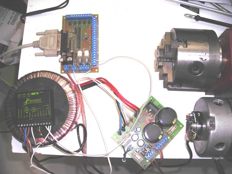

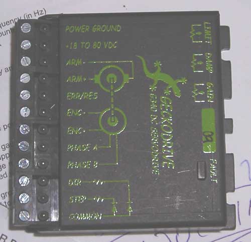

Ví někdo kam kterej kabel strčit?

Gecko / Encoder
ENC+ / Vcc
ENC- / GND
PHASE A / CH A
PHASE B / CH B
Když budeš chtít odměřování naopak, tak místo CH B zapoj CH B-

Dík!! Ale nějak málo kabelů ne? jak zjistím kde to má nulu? Jako nulovou pozici?
Radek-B
Příspěvky: 2137
Bydliště: V:Karlovice
24. 4. 2009, 7:57
Nulovou pozici ? myslis jako ref impulz ?
Tak to je ten oznaceny INDEX.

už to jede už to sviští teda ne sviští ale spíš lehce ševelí je to NESKUTEĆNĚ tichý! Tumlík měls pravdu, je to super věc řemen ale vadí mi na něm že má velkou vůli po zastavení univerzály takže se musí nějak zamykat ale to už sem tu probrali. Jinak dík za všechny rady jak to zapojit. Byť se z různých zdrojů lišily, nejčastěji se opakovalo
bílá A encoder
zelená B ebcoder
červená + napájení encoderu
zelená - napájení encoderu
ARM+- napájení do servomotoru
POWER Ground +80 přívod z trafa
STEP/DIR z LPT
COMON +5V z PC
Všechny poznatky co jsem kde posbíral dávám sem opět
