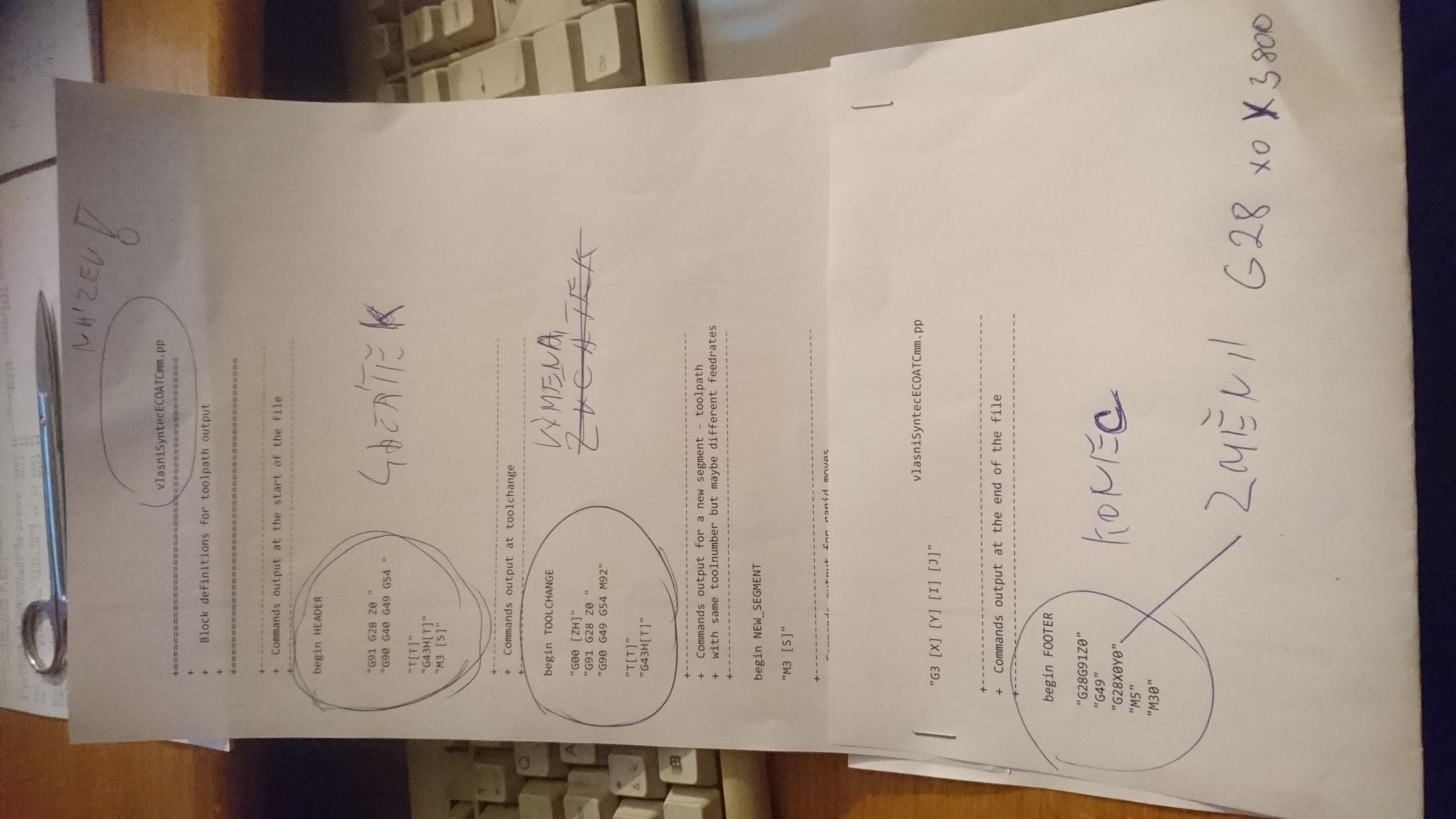

Zdravím Vás, pro většinu bude můj dotaz asi dosti banální, ale prosím o pochopení, jsem na samém začátku, čtu, hledám a ptám se .. .
Mám plnou verzi CUT2D Desktop a výstup z něj neumím dostat do MACH3. Výstupní soubory jsou ve formátech:EPS, DXF, AI, SVG a PDF, MACH3 mi "bere" jen .nc, ncc a txt ... a já nevím jak dále :O(
Poradíte mi prosím?
PS: Zkoušel jsem nějaké konvertory ON LINE na netu, ale vždy mi to vygenerovalo nesmysl .. .

14. 7. 2018, 9:02
zdar
robokop má pravdu :)
já cuta nepoužívám ale podle videa je to skoro stejné jako aspire a tam to tak je
po nastavení všech drah je ikonka viz video pak se musí vybrat konkrétní postprocesor pro mach odfajfkovat všechny operace(v případě automatické výměny nástroje) a dá se uložit (když nemáš automatickou výměnu tak vybírat všechny operace pro jeden typ nástroje nebo jen jednu operaci)
(je to textový soubor) kdyby to mach nebral tak se postprocesor musí upravit(de hlavně o začátek a konec Gkodu)

14. 7. 2018, 9:51
kdyby byl potřeba upravit postprocesor
tak se to nejspíš dělá jako v aspire a to tak že soubor - otevřít složku aplikace - složka post P a najít konkrétní postprocesor otevřít v poznámkovém bloku a přepisovat potřebné položky a uložit změny nebo uložit jako samostatnej ale bacha musí být stejný název souboru i v tom postu
takto vypadá můj pro syntech a myslím že by to mohlo fungovat i pro mach
