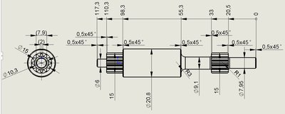

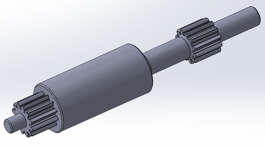

Dobrý den poptávám
A. Soustružení viz náčrt v příloze (bez ozubení - pouze soustružnický polotovar)
B. Soustružení + výroba ozubení
C. CNC Soustružení s C osou + výroba ozubení "šťoucháním" (speciální nástroj bych dodal)
Materiál : EN AW 7075
mírné úpravy rozměrů na výrobku možné dle výrobních možností se zachováním původní funkčnosti dílu
nepravidelné série po 10 ks.
termín max do 30 dnů od objednávky
náčrt je ilustrativní , jednalo by se o více typů vždy v sérii cca 10 kusů (modul zubu stejný )
tento díl je rozměrově největší , ostatní jsou variatně menší + mají například jen jedno ozubení atd ..
upřednostním někoho kdo to vyrobí komplet , ale přijímám i nabídky na jednotlivé operace .
prosím o cenovou nabídku do PM

Jakej to má modul?

Engineer píše: 17. 7. 2018, 10:13 Jakej to má modul?
DP 30 (tak nějak - přesně to nesedí)

Ten nástroj, co je k dispozici je na jakou mašinu?
A jak se bude šťouchat ten levý pastorek?
Třída přesnosti toho ozubení?

No mně to spíš vyšlo na DP24, ale přesně to nesedí ... chtělo by to poněkud kvalitnější podklady. :wink:

Jo, mám to blbě - těch 30 je špatně :cry: - pro 24DP vychází hlavová těch 14.817
