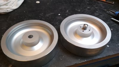

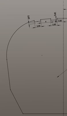

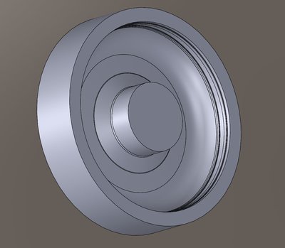

Rád bych se zeptal, zda by byl někdo ochoten obrobit na CNC soustruhu 2 ks dílu viz dole. Zatím pouze obrázky pro představu. Vše je ještě možné doladit/upravit. Jen pro představu průměr kola je 118. Venkovní polotovaru 140. Materiál automatový dural - buď vč. materiálu nebo dodám.
Jedná se o formu na pneumatiku - na přesnosti obrobení prakticky nezáleží. Obrobil bych si to na cnc fréze, ale vzhledem k těm dvoum výběžkům to nejde.

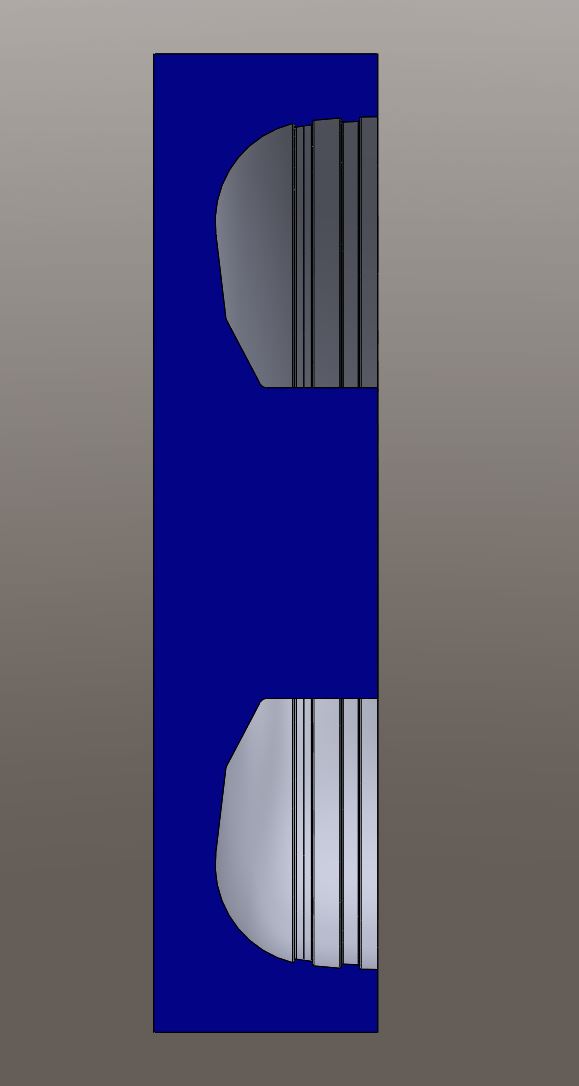

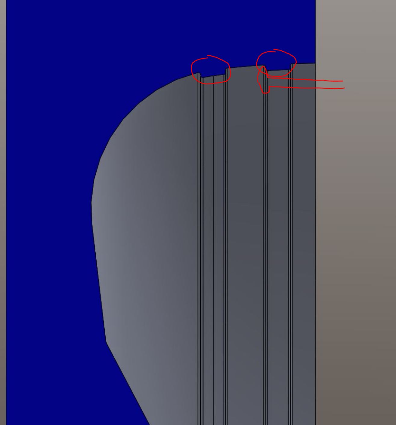

Martinhora píše: ↑19. 7. 2018, 3:40 ale vzhledem k těm dvoum výběžkům
Asi jsi myslel zápichy? jakou mají hloubku a šířku? Nebo jsou radiusové?

No oni to zápichy nejsou - zápichy to jsou na final výrobku a tohle je negativní forma. Abych to mohl frézovat potřeboval bych na dokončení nějaký nástroj - viz. náčrt - nesmějte se ...

v dobách, keď som nevedel, že sa to nedá, tak som si taký nástroj za jedno popoludnie vybrúsil zo zlomeného drážkovaču. stačí hss 1brit. len je potom trochu pakáreň to naprogramovať, takto "za roh".

Tak sem to nakonec udolal sám. Ještě sem to trochu upravil a základ udělal na frézce - pak sem to přes "ruční CNC" soustružení nějak dopatlal.
