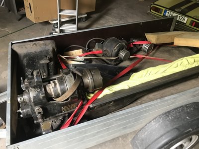

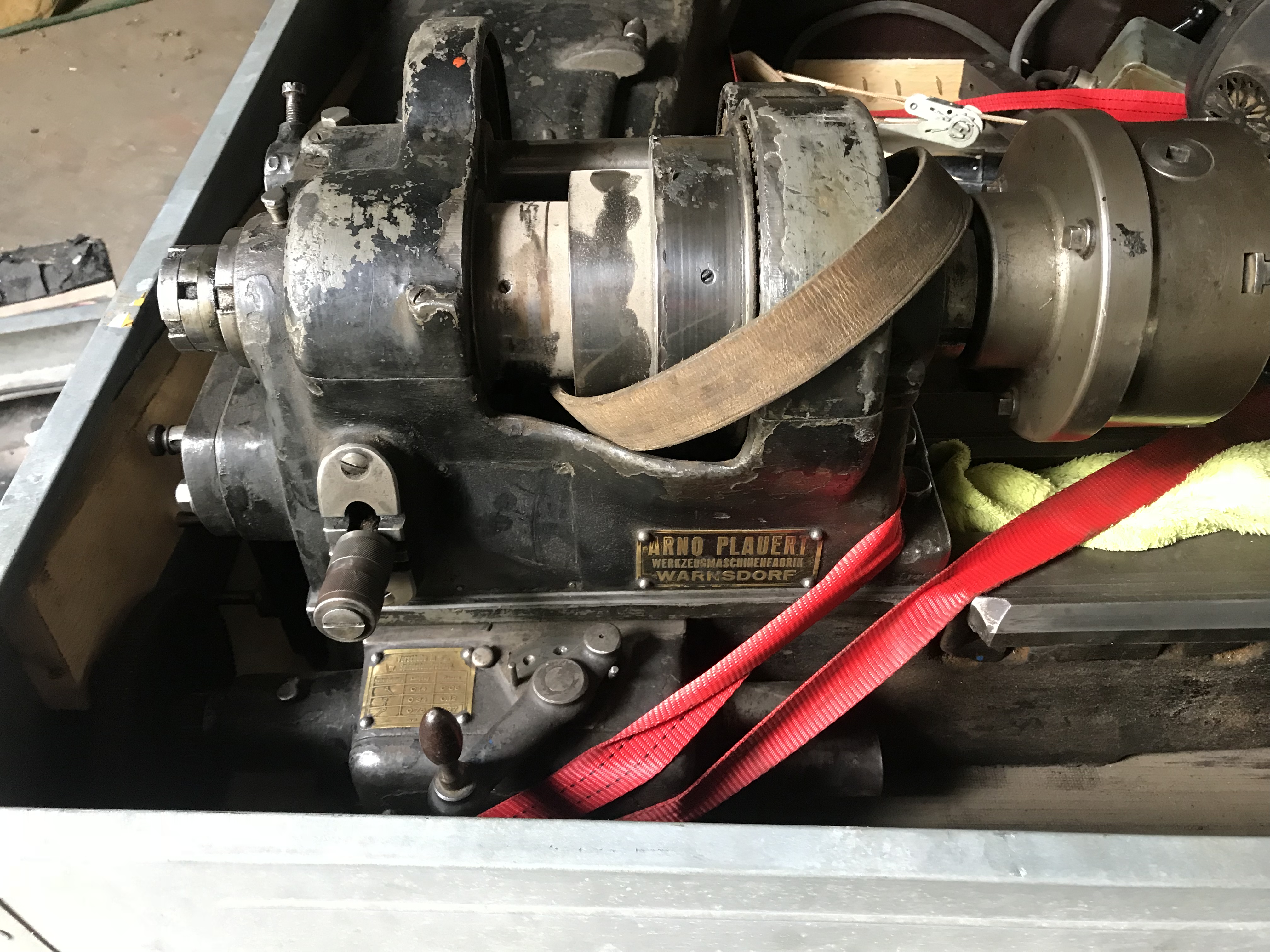

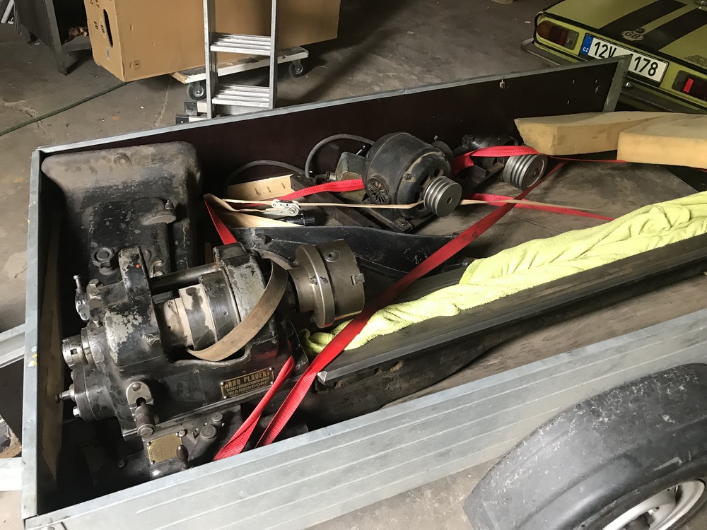

Dnes jsem si přivezl do dílny zánovní soustruh :D
Jedná se o výrobce arno plauert
Odhad rok 1920-1935

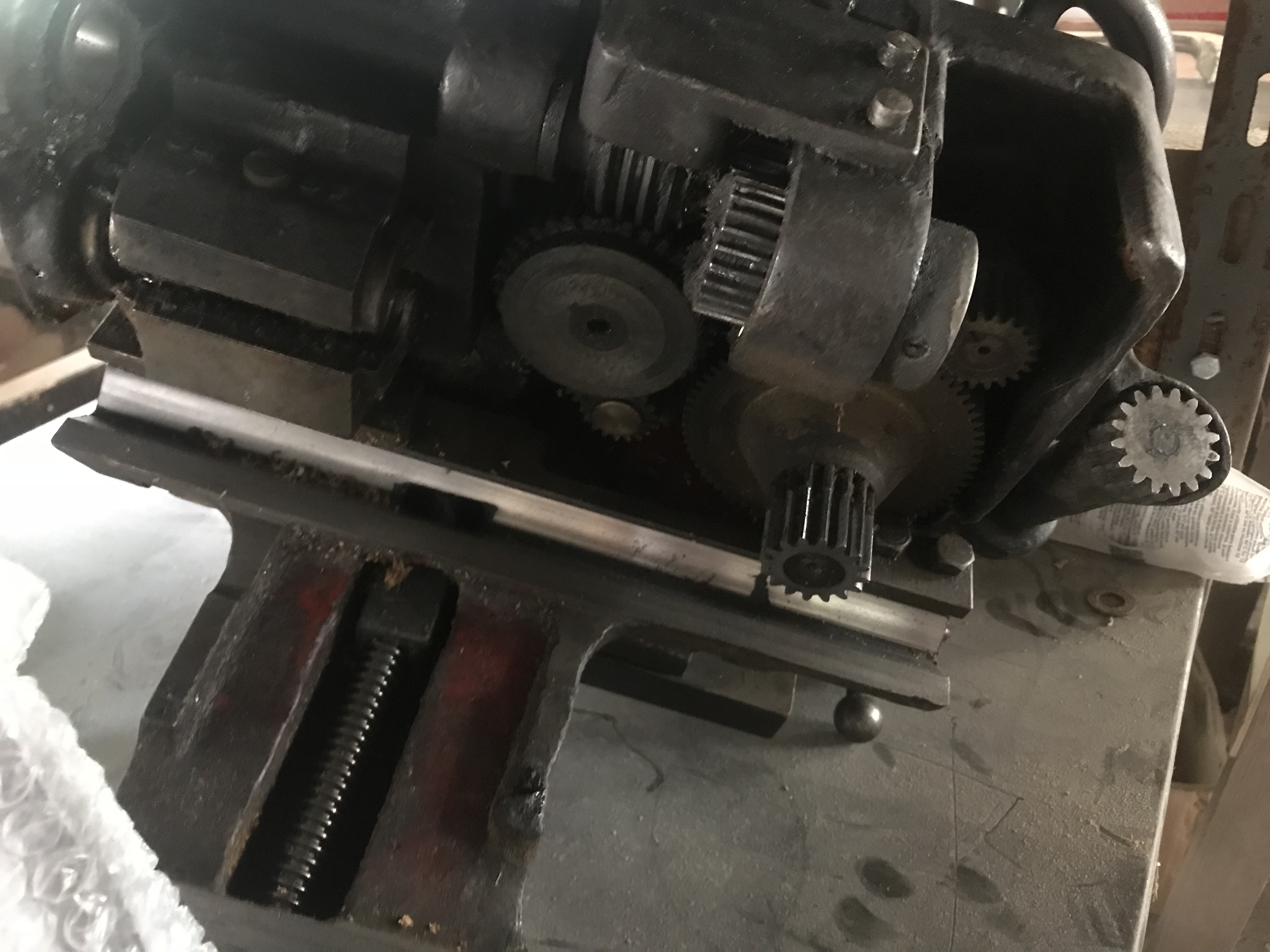

Soustruh vypadá zachovalý a relativně kompletní. Akorát k němu hledám nějaké bližší info.
Momentálně je rozebraný na vozejku viz foto.
Během příštího týdne bych ho chtěl vyčistit a uvést do provozu.
Barva vypadá původní ale lakovat ho určitě nebudu.
Postupně přidám další fotky.

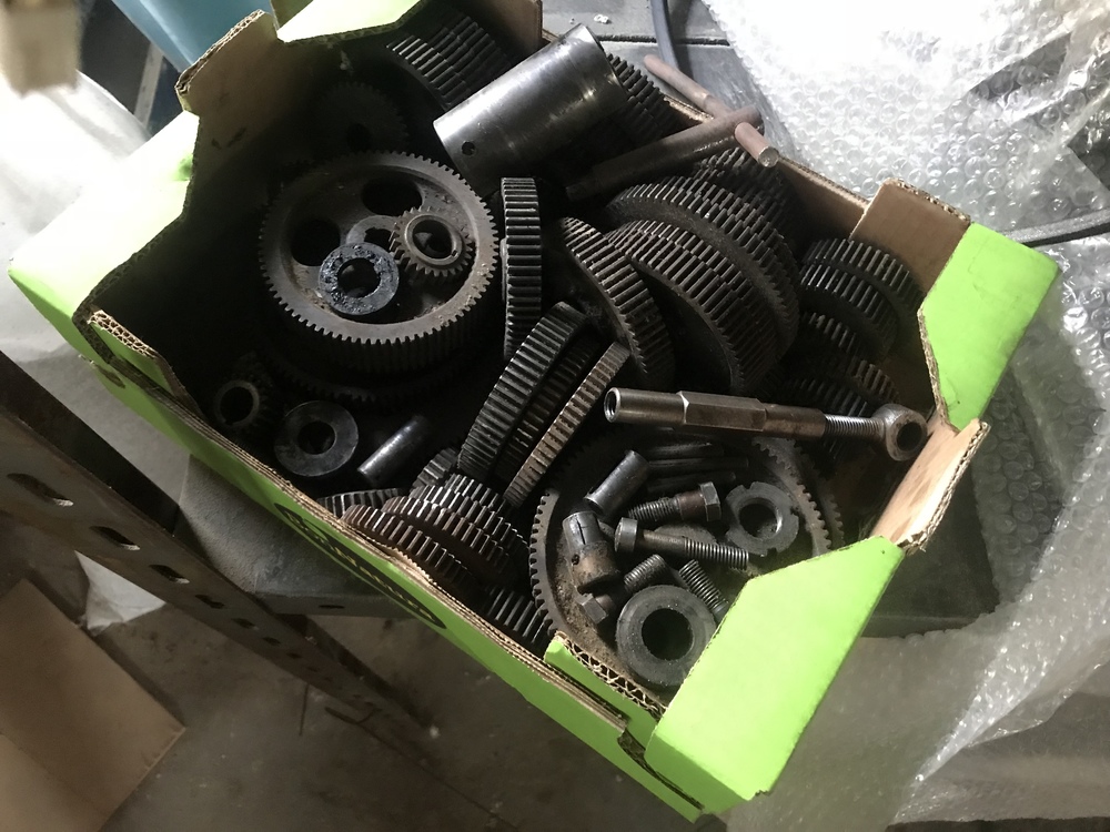

Zdá se být na ta léta velice zachovalý. Závitová tabulka chybí? Máš i podstavec, nohy, lícní desku a kola na závity?
havelaircraft
Příspěvky: 397
Registrován: 7. 5. 2014, 9:04
22. 7. 2018, 4:32
Mám vpodstatě všechny hlavní díly. A bednj ozubených kol na převody.
Tabulku na závity mám ofocenou.
Včera se ještě točil. Dneska jsme ho rozebrali aby šel vyndat z dílničky kde byl umístěnyl.

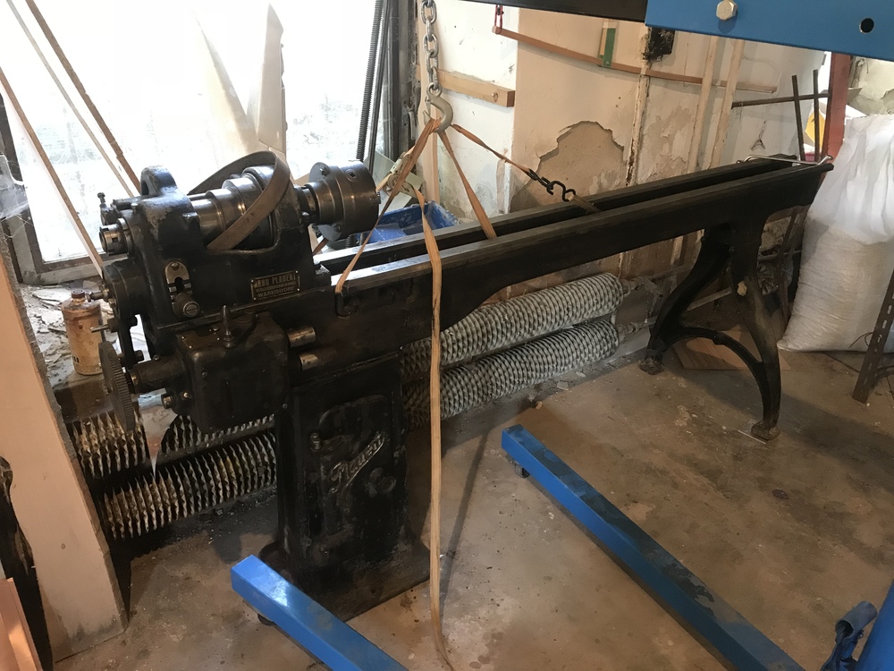

Začínám montáž soustruhu.
Díky křivé podlaze bude nutné znovu podbetonovat.

Zasloužil jenže dílna má asi 1000m čtverečních tak to jde dost pomalu. Ale soustruh je potřeba usadit dříve.

On tam až tak sám nestojí.
Vedle má router. Skoro o 100let mladší.
Jen teď ze všecho musím vyčistit zašlou špínu a dodělat pár dílků pro bezproblémový provoz.
Postupně zjišťuju co kde chybí nebo je nějak dobastlené.

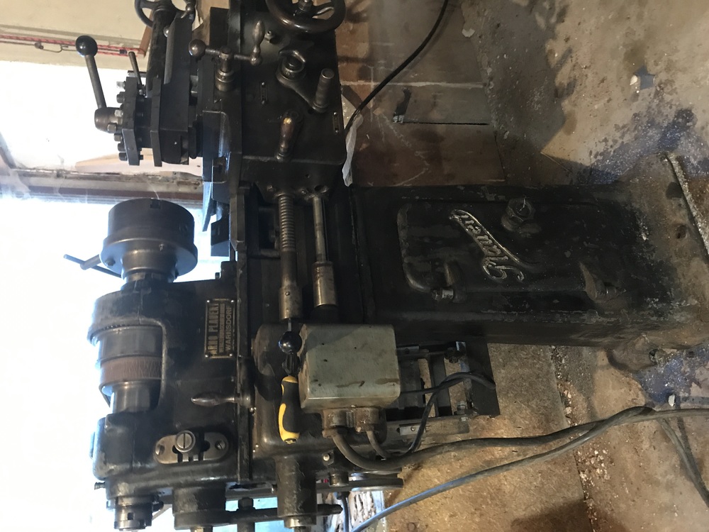

havelaircraft
Příspěvky: 397
23. 7. 2018, 5:58

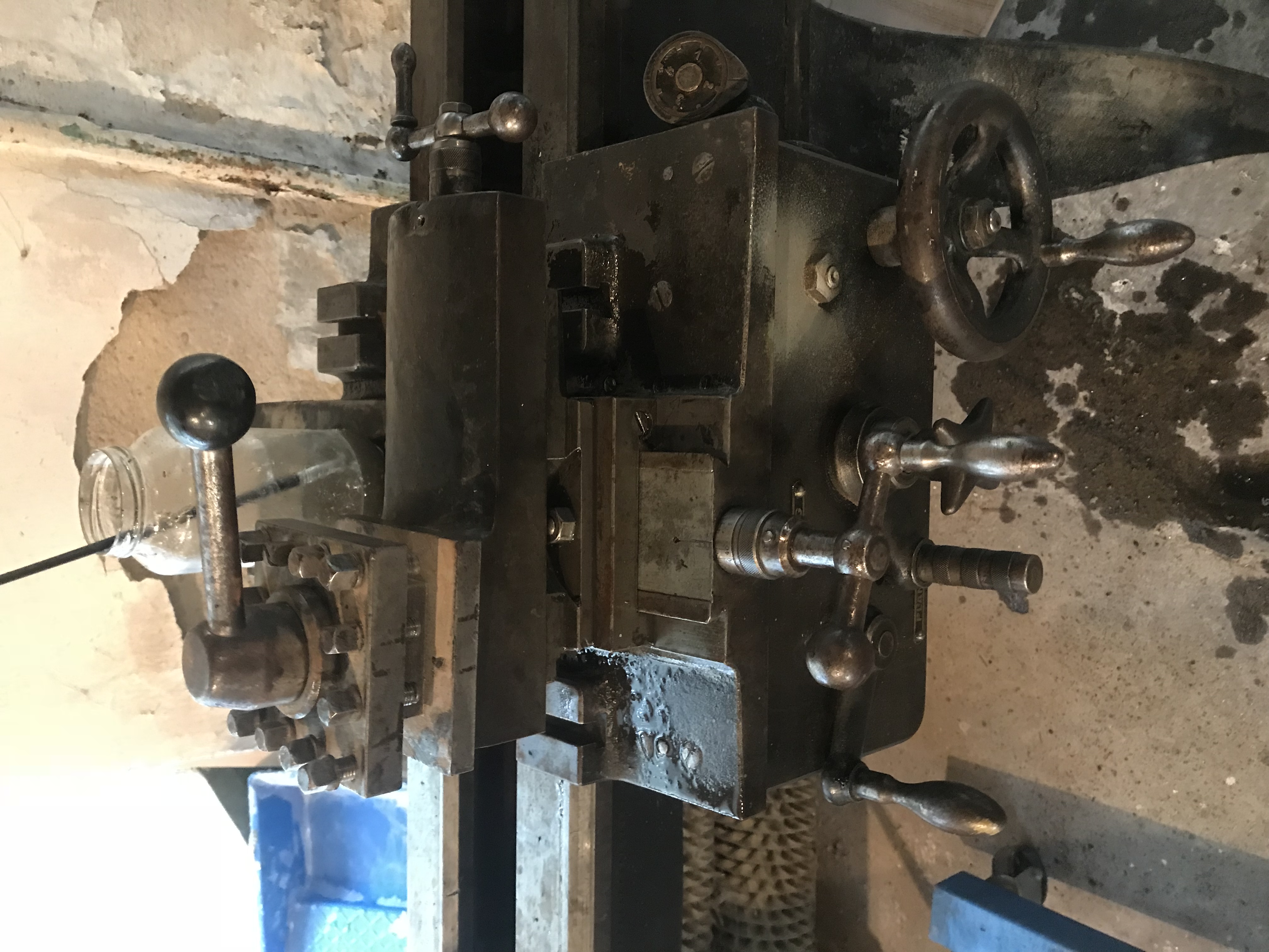

Suport.
Po vyčištění chodí velmi lehce a bez větších vůlí.

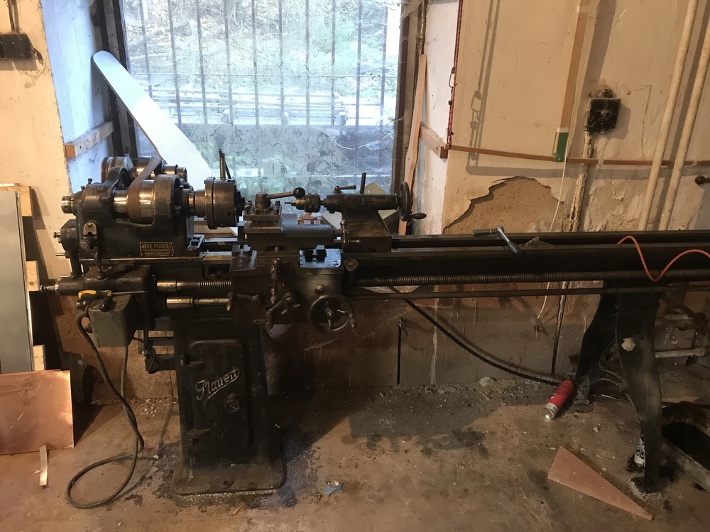

havelaircraft
Příspěvky: 397
15. 10. 2018, 7:45
Soustruh už funguje.
Ještě ho cěkají dodělávky a opravy drobností ale už udělal první šponu do hliníku.
Lakovat to nebudu. Líbí se mi takhle jak je.
bobik
Příspěvky: 4556
Bydliště: Okres Klatovy
15. 10. 2018, 8:33
To pod těma packama je polymerbeton?
havelaircraft
Příspěvky: 397
16. 10. 2018, 7:09
ne pod soustruhem je epoxid smíchaný s hliníkovými šponami.
zatím to vypadá dobře. ale je to lehoučký soustruh
Reinkarnace
Příspěvky: 1227
3. 1. 2019, 1:29
Tak jak jsi spokojený? :wink:
havelaircraft
Příspěvky: 397
3. 1. 2019, 6:53
Zatím perfektně.
Na to co potřebuju je suprovej. Velká tuhost síla na upichování 4mm kudlou.
Přesnost taky dostatečná.
Příjemně mě potěšily strojní posuvy v obou osách.
Vše beru vzhledem ke konstrukci soustruhu. A jeho ceně.
Jasně není to profi a dokonalá mašina. Ale jsem na tom líp než s promou 500.
Zbýňa
Příspěvky: 2199
Registrován: 3. 9. 2010, 8:45
Bydliště: Čelákovice
3. 1. 2019, 6:57
Však to taky byly stroje pro průmyslový nasazení a ne hračky.
