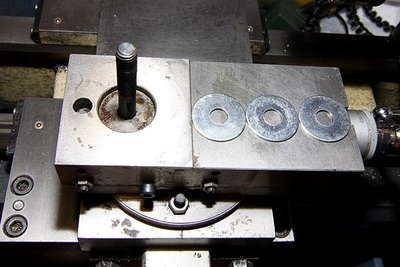

práve že na bazoši tak isto neviem zohnať predávajú tam dokola len velké suporty SU40... SV18.. mne tam vojde suport uchytením na dva šróbky a rozmer tak 200x80mm. niečo ako je na foto

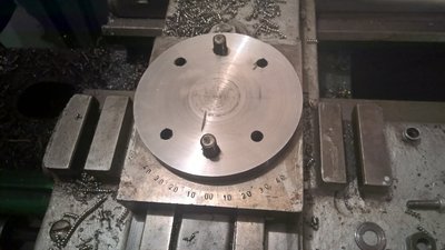

hades320
Příspěvky: 9
Registrován: 5. 3. 2017, 7:44
2. 8. 2018, 3:08
Takže mám vyrobene zatiaľ toto

podobný suport jako potřebuješ, jsem sháněl asi 2 měsíce. Nabízeli mi tady asi 2-3 suporty za naprosto nesmyslné ceny, které se téměř rovnaly pořizovacím nákladům mého soustruhu. Nakonec jsem sehnal za 2080 starý suport od pána, co chodil zbírat harampádí do kovošrotu :) Já do nožové hlyvy upnu 16ky nože. Sice bych radši 20ky, ale to by mi mohlo mého téměř 80 letého Volmana rozložit :)

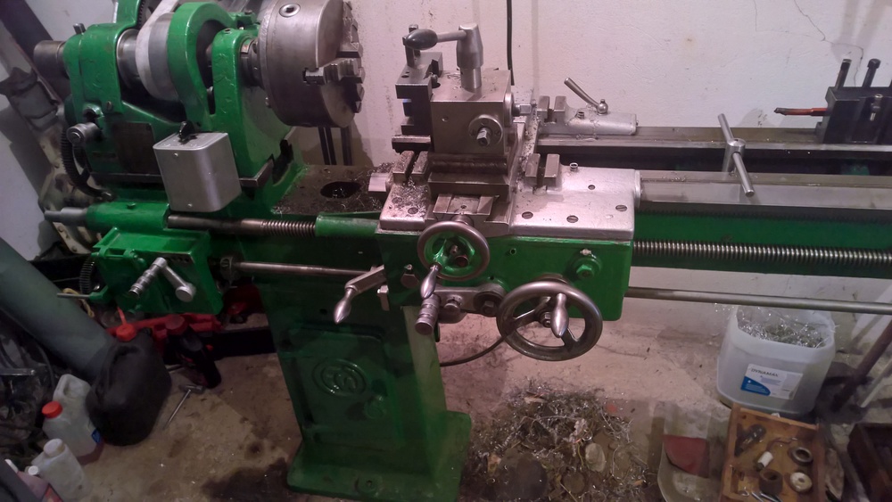

Když ten soustruh vyfotíš celý, tak ti to můžu vyfotit jak to vypadá originál. Jestli mám ten samý.
hades320
Příspěvky: 9
2. 8. 2018, 9:04
Len tam nieje uz ten vypínač ale mam frekvenčný menič

Smůla, mám novější. Ten podélný suport vypadá shora dost podobně. Jestli i tak chceš můžu ti to zítra blejsknout.
hades320
Příspěvky: 9
2. 8. 2018, 9:22
Môžeš odfotiť, budem rád
