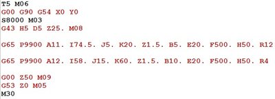

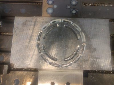

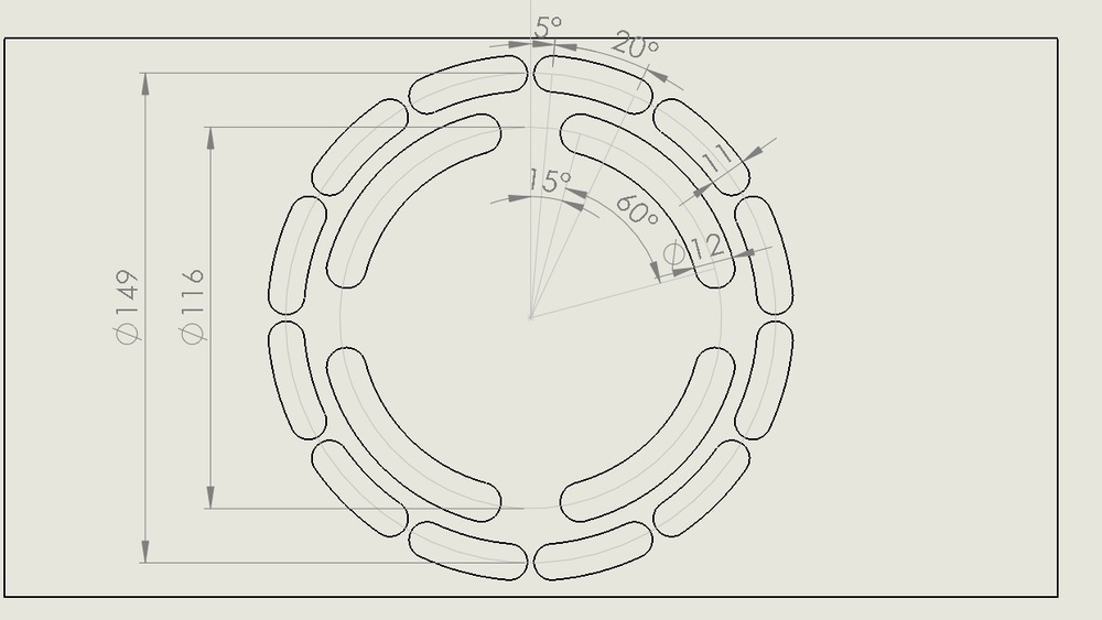

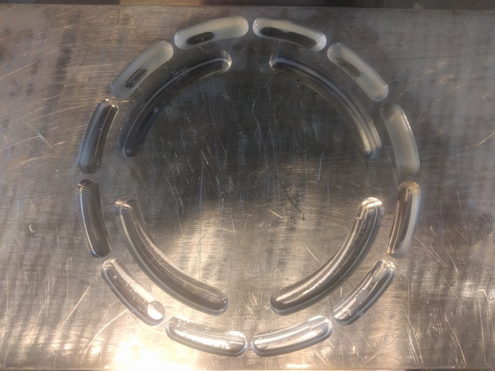

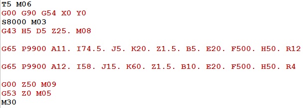

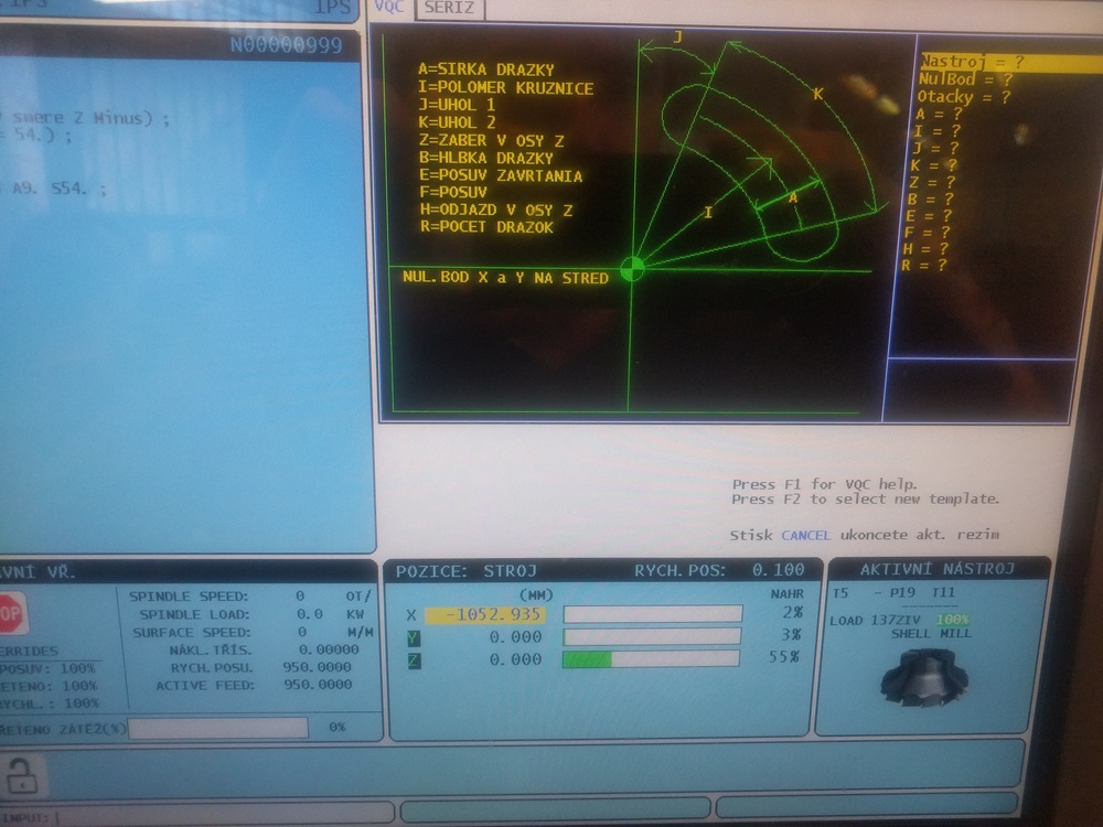

Zdar. Vytvoril som šablónu do vqc (Haas) na generovanie g kódu na frézovanie drážky na priemere. Macro všetko vypočíta a vyfrezuje. Ide ti super a je to presne na 0.001 mm 😁. Máte nejaké nápady čo ešte také spraviť?

Zdar Bobik. Ja som myslel výpočet macra kam má reálne ísť. X a Y . Ide presne tam kam na ísť. Vplyv teploty a odtlacania som nemyslel.

Bobik my sa stále nechápeme... Ja len vravím to že to makro počíta správne. Ak by počítalo napr. O 0.2 MM zle tak by sa to stále spájalo.(len by boli všetky miery mimo o 0.2 mm) Čiže len píšem že výpočet je správny na 0.001. keďže výpočet je presný ako výkres. A to že si to treba doladiť podľa správneho merania je druhá vec ...
