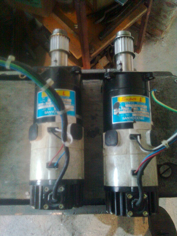

zobral som na šroťáku 2ks serva Sanyo Denki. (tretie som nenašiel :-( ). Majú odseknuté konektory, točia sa ľahko a mechanicky sú asi v poriadku.
Dali by sa nejako otestovať po elektrickej stránke (odmerať, prezvoniť fázy ap.) bez toho aby som musel kupovať zdroj, driver ap.? Sú vôbec použiteľné na prípadnú stavbu nejakej cnc mašinky?

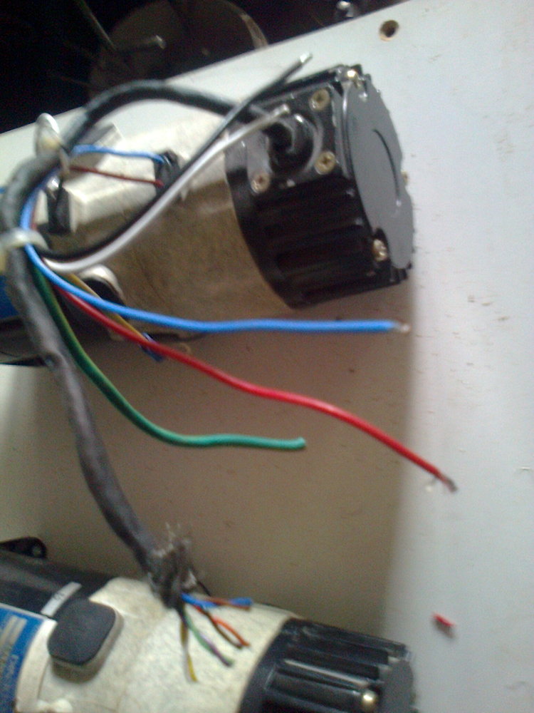

tak malý pokus v dielni:
prezvonil som vodiče biely+čierny zvoní, modrý+červený nezvoní.
po pripojení 12V JS na biely a čierny vodič sa servo normálne roztočilo. Po prehodení vodičov sa potom roztočilo na opačnú stranu. Rozhodne to ale nebolo tých štítkových 2500 ot/min. Odhadujem to na takých 100 ot/min. Asi to bolo tými 12V namiesto 75V.
magnetizmus som nejako nenameral.

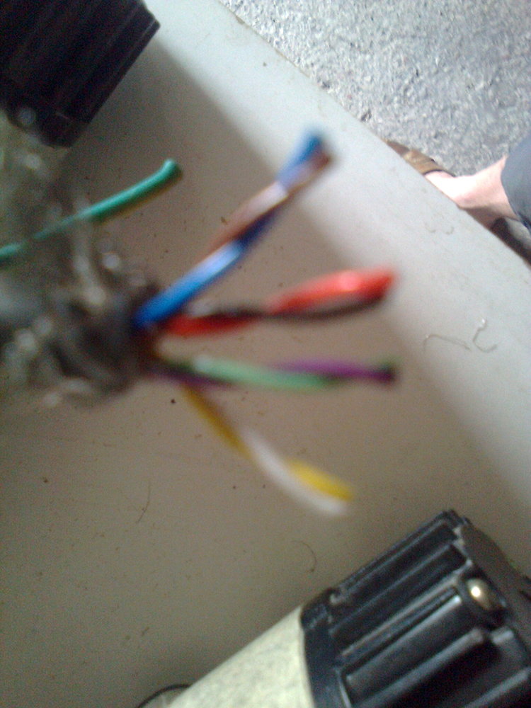

foto ostatných vodičov pripájam je to 8 žíl, vyzerá to ako LAN kábel

Jasně SS motor s uhlíky a nejspíš enkodér bez tvarovače s výstupy A+-,B+-, nul+- a napájení - to dá těch 8 drátů.
Těžko na dálku určit na co je modrý a červený - prozvoň je s bílým a černým uvidí se - k něčemu (ale může to být v poruše), tam jsou.
Ty otáčky odpovídají napětí. Proud?

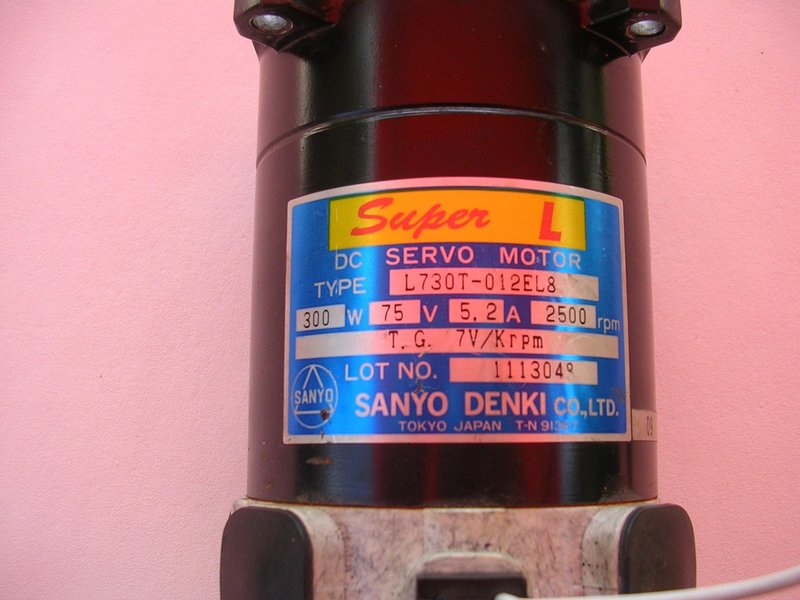

už som to našiel:
ak má v označení T je to s tým tachom
našiel som aj pdfko s nejakými údajmi a je tam aj kód pre potrebný servo driver : TS1AA2A
https://www.sanyodenki.com/archive/docu ... ON_T_E.pdf
