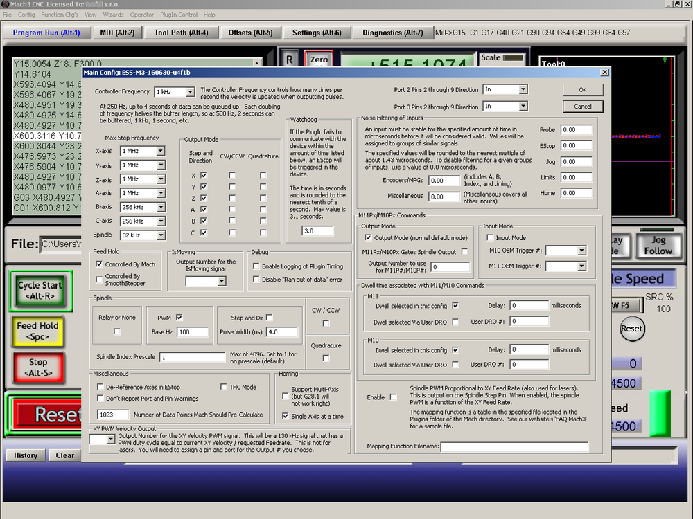

Dobrý den vespolek,
mám problém na Smooth Stepperu.
Mám ve svém okolí u kamarádů tři hobby cnc stroje s Mach3, na všech je SmootStepper ve verzi USS. Tam nám vše funguje OK.
Na čtvrtém strojku jsme z důvodu (ne)dostupnosti museli použít verzi ESS.
A tam máme problém:
Pokud běží G-kód, tak je vše OK. I několikahodinový běh nedělá potíže.

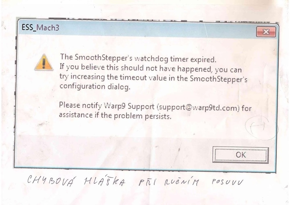

Pokud ale použijeme navádění ručně přes kurzory na klávesnici,tak vyskočí (ne pokaždé) hláška:
A pohyb dané osy ještě nějakou dobu, řádově sekundy trvá. Jediná možnost je, okamžitě nahrábnout E-stop na stroji. Pokud to obsluha nestihne, tak se bourá. :(
Kdyby měla verze USS a ESS stejné všechny konektory, zkusili bychom je prohodit, takhle je to ale komplikované, no asi to budeme muset udělat.
Třeba tohle někdo tady na fóru řešil a bude vědět co ještě vyzkoušet.

15. 8. 2018, 11:35

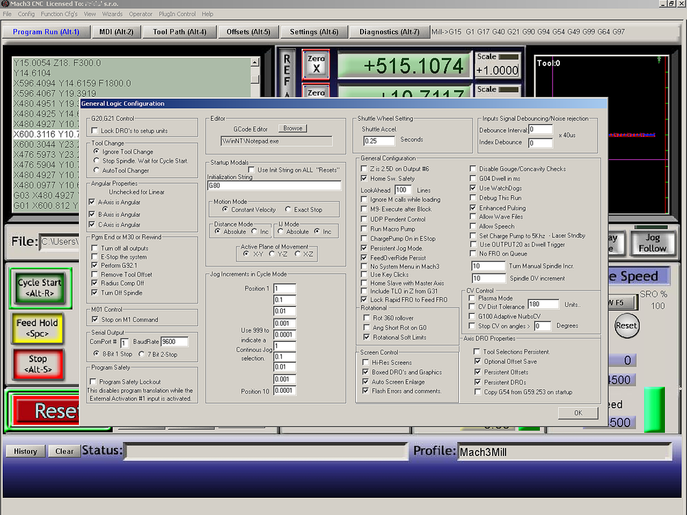

otázka je, zda je potřeba u ESS mít Watchdog zapnutý
projdi ještě nastavení Pluginu pro ESS, spoustu nastavení si ESS bere odtud
