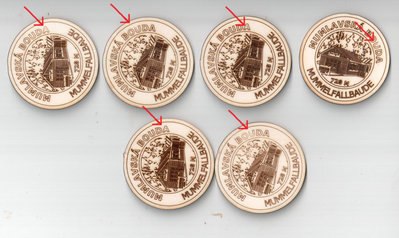

Dobrý den, nemá někdo 60 watovou Čínu, 70x50, červená bedna, přikládám obrázek, laser jako by co do výkonu pomalu najíždí, v důsledku na začátku chybí kousek písmene, ke konci je písmo jako by tmavší. Vůbec myslím, že se výkon zvyšuje s délkou, časem gravírování... Neposlal by někdo rady nebo print screeny nastavení for RDWorksV8...

Jaké máš chlazení trubky? Pokud to děláš po jednom kusu, tak máš rozhozenou geometrii zrcátek a čočky. Specielně u módu řezání se tohle projevuje dost často, protože máš trubku staženou na malý výkon a tam je ta regulace opravdu problémová. Když jsem před lety začínal dělat CWG tak jsem taky zkoušel "řezat" místo gravírování a výsledky byly podobné. Pak jsem pro jednoho zákazníka musel gravírování obtáhnout řezem a musel jsem si udělat "přípravek" hned u trubky jsem instaloval nerezovou clonku s menší dírkou a cca půl výkonu jsem pustil pryč a tím jsem dostal řízení do lineárnějších hodnot a šlo to. Jo a základem je malá rychlost a malý výkon. Já osobně bych to gravíroval.

chladím chilerem, a jedu v cut modu, tedy řezání 10% 2Omm/s ... rozumím dobře, v podstatě říkáš vada trubky?

10% výkonu je přesně na hranici funkčnosti trubky. Zkus 15-20% a rychlost 40-50mm. 8% je absolutní minimum, kdy trubka ještě něco dá. Nastav si v paranetrech minimum 8%, maximum 20% a laboruj s rychlostí a dopracuješ se smysluplného výsledku, ale to gravírování je stejně lepší. Vzduch máš samozřejmě puštěnej.

12% to mi to už shoří... zkoušel jsem 11% a rychlost 40mm písmenka už jsou celá. Přesto však, první jsou světloučká a postupně tmavnou, na nápisu pohledově třeba i 10-20% rozdíl... Prosím nějaké další nápady...?

Přesně jak psal Robokop, nějakej mainstremovej laser za 300 T a jsi v pohodě. Kovová vf trubka se dá regulovat od 1%. Skleněná toprostě z principu nedá. V oblasti kolem 10% je ta regulace naprosto nestabilní. Dej si silnej papír mezi trubku a první zrcátko a hoď tam pulz. Vezmi kus plechu a do toho místa ho upevni tak, aby zaclonil alespoň půl paprsku. Nic jiného s tím nedělej a přidávej výkon trubky až bude ten motiv vidět. V té chvíli bys měl mít výkon cca 40-50%. Samozřejmě minimální výkon musíš dát třeba 30% aby ti to kreslilo rohy a nevypalovalo tečky. Ale stejně ten výsledek nebude úplně hifi, dřevo je nehomogenní a hlavně při řezu se barva dost mění. Vcelku vím o čem mluvím, protože jsem za 6 let gravírování udělal tak 250 tisíc CWG z různých materiálů. Smrk, buk masiv i suk, jasan, borovice, modřín a nejhorší byla balza. Tam jsem musel právě ubírat výkon a to docela fest.
Pokud nechceš dělat clonku, tak na těch 20% výkonu zkus rychlost třeba 100 i víc. Pokud máš správně nastavenou kompenzaci tak to taky půjde.

Problém čínckých trubek je ten že jim trvá nějakou dobu než se zapálí a čím je výkon menší tím se to zapaluje hůře.
Při testování jsem bych schopný dostate se do stavu že chyběl začátek první čáry třeba 5mm.
Zkus si udělat jen nad sebe několik čar a při minimálním výkonu je říznout se zvětšující rychlostí a uvidíš jak se to chová.
