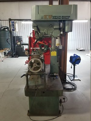

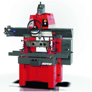

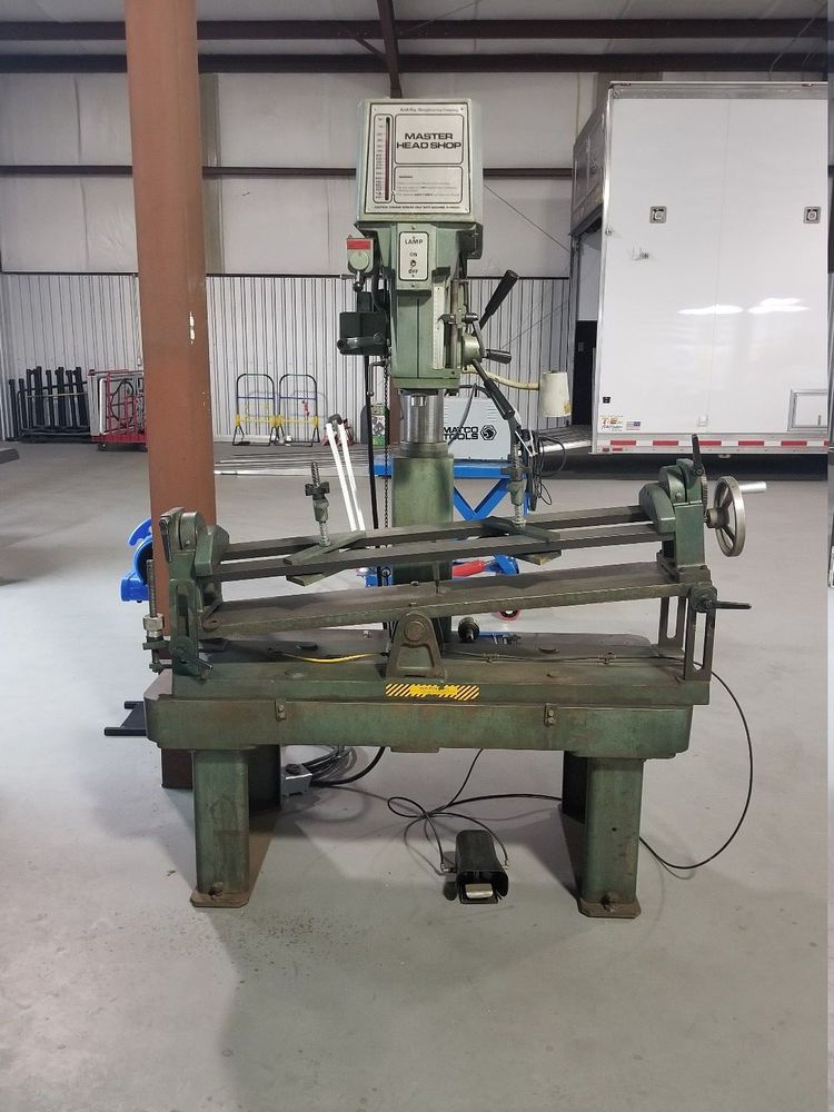

Už několikrát jsem si říkal, že si budu muset udělat nějakej vehement na motorový hlavy, nelíbí se mi jak je mám valet po stolech, na prkýnkách, jak na ně montuju hrazdy na montáž ventilů, a i když to nedělám denně, tak bych se měl zase kousek posunout. Když jsem byl u Pavla, tak jsem se koukal na jeho Serdi, a je to pěkný, ale pro mě je to už velkej luxus. Tak jsem si řekl, že si něco podobnýho udělám, s menšíma nárokama, něco, kam upnu hlavu, budu ji moct otáčet, naklánět, a budu mít nad ní třeba vřeteník, nebo lis, zkrátka abych to na jedno upnutí mohl pošetřit jak potřebuju. Během doby sem si v hlavě vymyšlenou konstrukci několikrát změnil, a taky na to nebyl úplně čas.
Originál vypadá třeba nějak takhle
No mě se to celkem libi, a tak něco takovýho budu muset postavit. Konstrukce bude svařenec vylitej betonem, a nebo betonovej odlitek s kovovou výstuží, vlastně stůl a nad ním hrazda a na ní přesuvný rameno. Nijak se s tím mazat nebudu, velký tak, abych to dostal na horizontku a mohl to srovnat. Uvidim jak se mi bude chtít a podle toho to nějak dopadne.

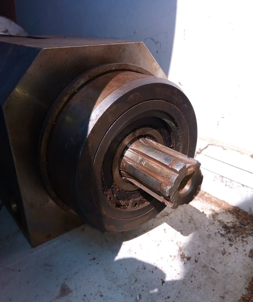

Celkem posun a další změnu myšlenek přinesl minulej tejden kovošrot, odkud jsem si dotáhl pár zbytečnejch krámů, a to pěkný nepoužitý vřeteno, je trochu od hlíny, jak s tím pracovali ve šrotu po zemi, ale jinak je dobrý
a to by mohlo jezdit nahoře po rampě a mohlo by to přes trn umět frézovat sedla ventilů, mohlo by to umět i vrtat.

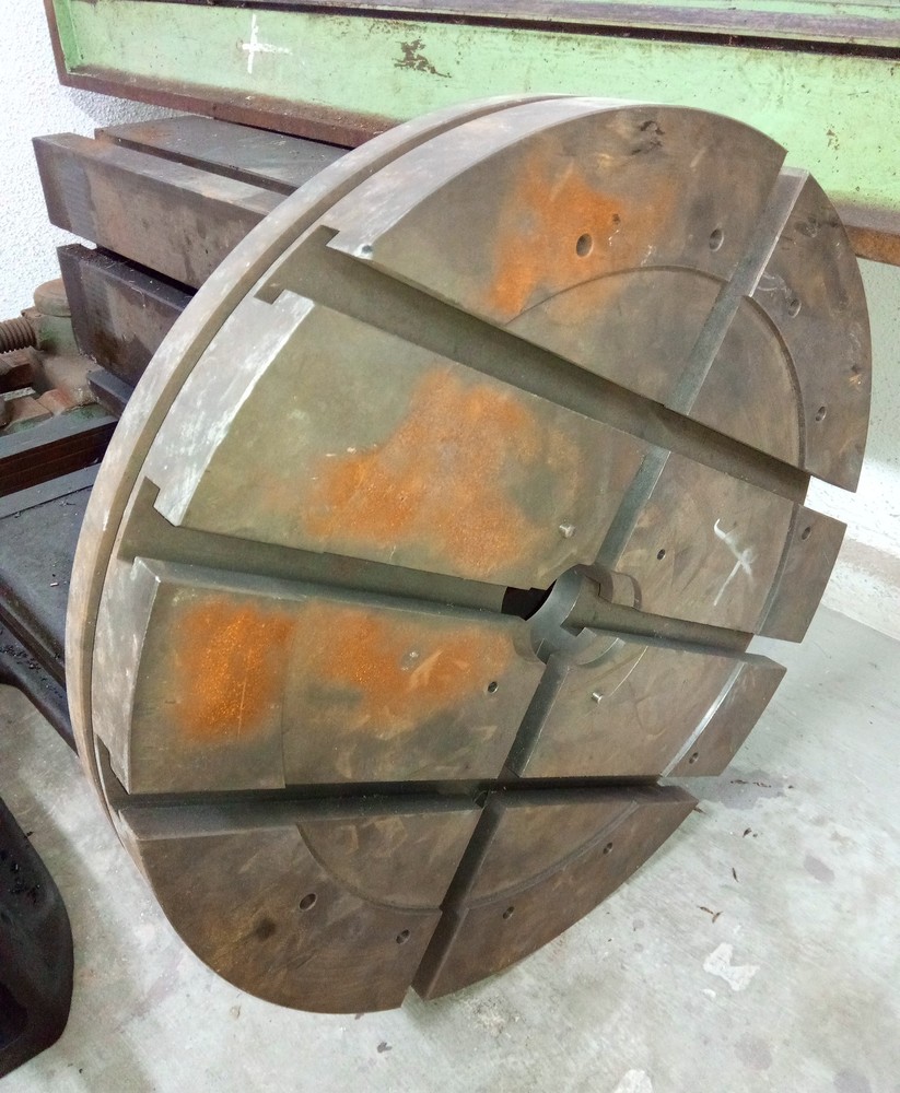

Když jsem o tom přemejšlel vic, napadlo mě, že by tam mohl bejt otočnej stůl, protože křížovej posuv by byl řešenej na vrchu, a tak jsem znova zajel do šmelcu a dovezl si hotovej stolek z padesátky stolu, bude chtít trochu srovnat do roviny, je to nějakej atyp, ale je novej a to se cení.
Takže jej zapustím do desky stolu, a mohlo by se na něj upinat výklopný zařízení na fixaci hlav, takže by to byl pěknej 5ti osej stolek, kterej by mohl vážít půl tuny, otázka je, jestli to ruční přesouvání neudělat strojně, ale to už vlastně stavím cnc frézku, a to nepotřebuju :mrgreen:
Trochu se teď zabejvám myšlenkou jakej si vymyslet upínač na tu hřídel vřetena, předpokládám výrobu vlastních nástrojů, případně redukci na nějakej morse, ale zase bych to nechtěl moc prodlužovat. Směrem ke stolu, aby to nebylo vysoký až do stropu.
A nebo se stavím do šmelcu, jestli tam neleží hotová mašina?

V podstatě by to byla taková vylepšená verze jak jsme se bavili u té tvé stolice na náklaďácký hlavy, prostě aby se ta hlava nekutalela po stole, ale v něčem držela. Jen by se na to navěšelo pár krámů kolem, bez ambicí dosahovat vlastností továrního stroje, vlastně jen podbně jako bys za tu stolici postavil stojanovku, akorát v jednom celku.

Tohle to má ulehčit v tom, že to bude někde pevně fixovaný a nebudu se s tim muset převracet. Když je tu řeč o udělátkách na vrtačku, zrovna testone takový udělátka na vrtačkách má, a přiznám se že tolik hlav pohromadě co má na dilně jsem ještě neviděl. Jinak s obráběním hlav problém nemám, ani s obráběním ploch.
Do betonu to bude muset jit aby to mělo váhu, chtěl bych to malý, nejvejš metr x 60 cm podstava tak aby se to nepřevrátilo. Jinak doteď jsem to na stojanovce dělal a měsíc z nebe nespadl :wink:

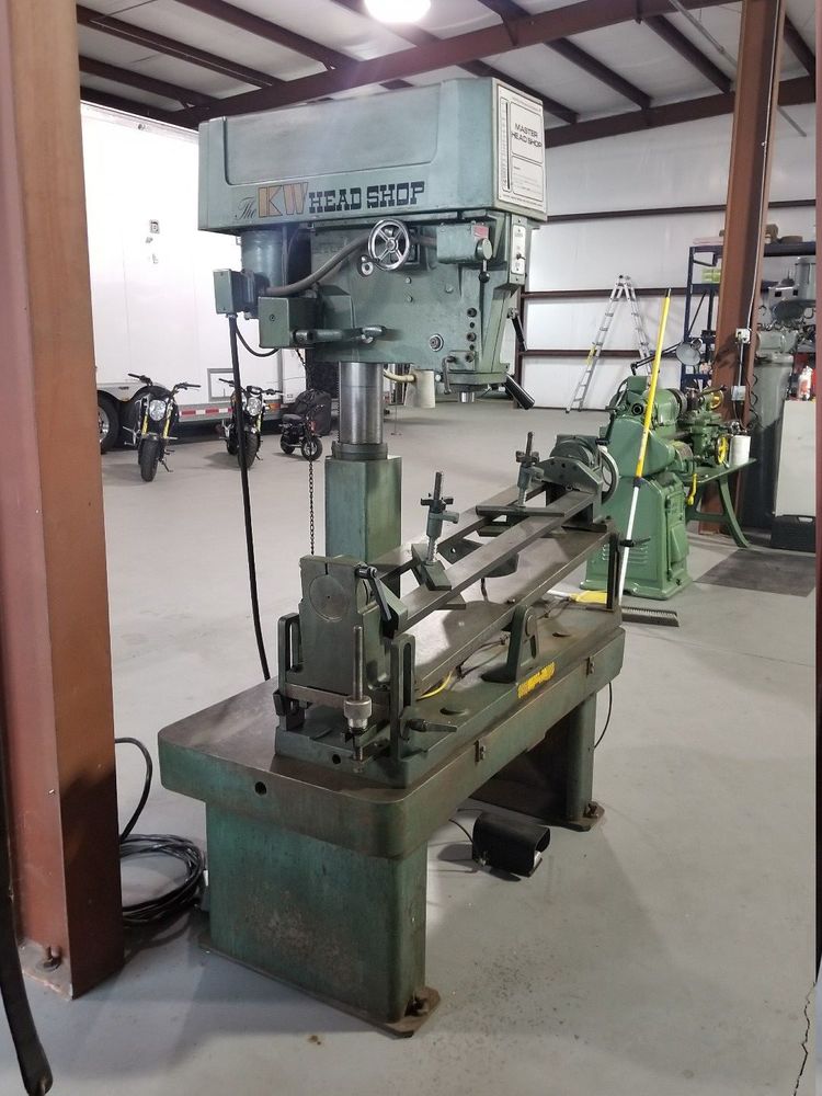

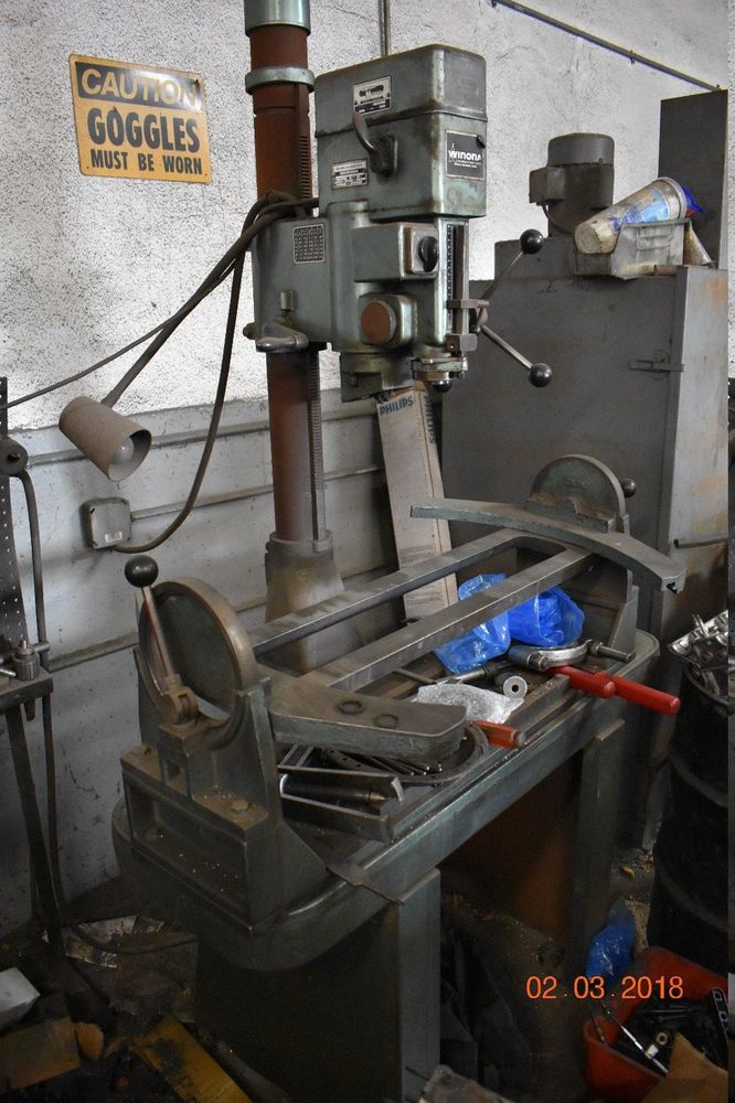

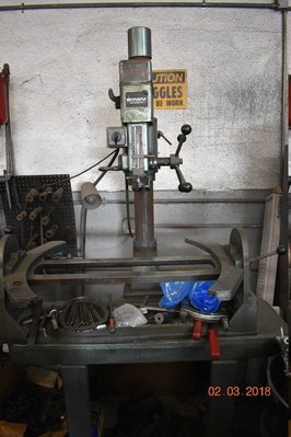

Trocha inspirace
