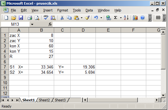

Zdravím a prosím o radu. Existuje nějaký program pro výpočet hodnot I a K v programování soustružení radiusu? Něco jako simulátor dialogového okna, kdy se zadají koncové body, velikost radiusu a program vygeneruje I a K. Máme systém Mefi a nebaví mě s každým tvarem běhat ke stroji :) . Na stránkách Mefi jsem nic nenašel. Díky!

Na to je úplně jednoduchý vzoreček, přikládám prográmek v excelu, vypadá takhle:
Napíšeš tam souřadnice začátku a konce oblouku a radius a vyjdou ti dva možné středy S1 a S2 kruhového oblouku, z nich si už vybereš ten pravý. Kdyby ti to nešlo načíst, tak si prostě udělej stejnou tabulku a do políček B7, D7, B8, D8 postupně zadej výrazy:
=(B1^3-SQRT(-((B2-B4)^2)*(B1^2-2*B1*B3+B2^2-2*B2*B4+B3^2+B4^2)*(B1^2-2*B1*B3+B2^2-2*B2*B4+B3^2+B4^2-4*B5^2))-B1^2*B3+B1*B2^2-2*B1*B2*B4-B1*B3^2+B1*B4^2+B2^2*B3-2*B2*B3*B4+B3^3+B3*B4^2)/(2*(B1^2-2*B1*B3+B2^2-2*B2*B4+B3^2+B4^2))
=(B1*SQRT(-((B2-B4)^2)*(B1^2-2*B1*B3+B2^2-2*B2*B4+B3^2+B4^2)*(B1^2-2*B1*B3+B2^2-2*B2*B4+B3^2+B4^2-4*B5^2))-B3*SQRT(-((B2-B4)^2)*(B1^2-2*B1*B3+B2^2-2*B2*B4+B3^2+B4^2)*(B1^2-2*B1*B3+B2^2-2*B2*B4+B3^2+B4^2-4*B5^2))+B1^2*B2^2-B1^2*B4^2-2*B1*B2^2*B3+2*B1*B3*B4^2+B2^4-2*B2^3*B4+B2^2*B3^2+2*B2*B4^3-B3^2*B4^2-B4^4)/(2*(B2-B4)*(B1^2-2*B1*B3+B2^2-2*B2*B4+B3^2+B4^2))
=(B1^3+SQRT(-((B2-B4)^2)*(B1^2-2*B1*B3+B2^2-2*B2*B4+B3^2+B4^2)*(B1^2-2*B1*B3+B2^2-2*B2*B4+B3^2+B4^2-4*B5^2))-B1^2*B3+B1*B2^2-2*B1*B2*B4-B1*B3^2+B1*B4^2+B2^2*B3-2*B2*B3*B4+B3^3+B3*B4^2)/(2*(B1^2-2*B1*B3+B2^2-2*B2*B4+B3^2+B4^2))
=(-B1*SQRT(-((B2-B4)^2)*(B1^2-2*B1*B3+B2^2-2*B2*B4+B3^2+B4^2)*(B1^2-2*B1*B3+B2^2-2*B2*B4+B3^2+B4^2-4*B5^2))+B3*SQRT(-((B2-B4)^2)*(B1^2-2*B1*B3+B2^2-2*B2*B4+B3^2+B4^2)*(B1^2-2*B1*B3+B2^2-2*B2*B4+B3^2+B4^2-4*B5^2))+B1^2*B2^2-B1^2*B4^2-2*B1*B2^2*B3+2*B1*B3*B4^2+B2^4-2*B2^3*B4+B2^2*B3^2+2*B2*B4^3-B3^2*B4^2-B4^4)/(2*(B2-B4)*(B1^2-2*B1*B3+B2^2-2*B2*B4+B3^2+B4^2))
