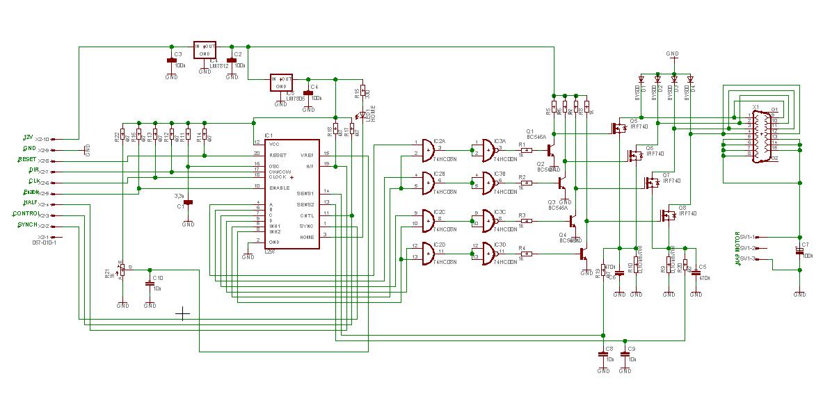

Ahojte, skúšam elektroniku z http://mac1.ifrance.com/ pap8aul s krokovým motorom 23SM112-030-8W-2,5 a neviem si dat rady s rozbehnutím motora.
Pokial motor nezapojím je všetko v poriadku a elektronika funguje ako má polkrok, full krok, opačný smer, ale po pripojení motora mi začne šklbať s motorom a nefunguje ako by som si predstavoval podľa mojho názoru je problém na vstupných signáloch SENS1 a SENS2. :cry: :cry:

No všeliako vývody prehadzovať nemôžeš . Najprv si zisti stredné vývody z vinutí , ktoré musia ísť na napájanie . Až následne môžeš prehadzovať ostatné vývody medzi sebou . Pri činnosti musí byť na vývode EN č. 10 L297 nulový potenciál . Ináč zapojene je jednoduché a malo by pracovať . Ešte zisti , či nemáš vymenené vstupné signály CLK a DIR . 8)

Keď to ide na sucho , musí to ísť aj na mokro . Prípadne odfoť aby bol lepší prehľad o doske a zapojení . Potom sa snáď ďalej pohneme . Aký máš presne integráč 7409 ? Skontroluj odpory R7 a R8 , musia mať hodnotu okolo 1 ohm na prúd motorom cca 2A . Nepoklesne napätie 5V na napájanie driveru po pripojení motoru ? Máš dve oddelené napätia ?

nie nemam 7409 ale 08 tento síce nieje s otvoreným kolektorom ale schému mámupravenú tak aby to chodilo, lebo do budiacixh tranzistorov islo iba okolo 3roch voltov a to bolo malo tak som mu tam dal jednu 7400 ako invertot pre spínací tranzistor ktory budi tieto fety, napatie nemam separovane, ale z napajacieho mam zastabilizovane 7805 pre obvody, ak sa mi podari tak nakreslim schemu

ok uz to bavi, problem bol v postupnosti faz, na danej sche to ma autor zle napisane

tak tu je zapojenie ktoré je plne funkčné, s týmto zapojením som testoval 2,5Nm motor

ani tak nie v schéme ako na plošnom spoji. Označenie vývodov na motor ABCD vynutia, túto schému prikladám preto lebo pri napájaní 40V by sa zničili stabilizátory a ešte nedostatok 7409 na našom trhu. :wink:
