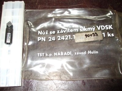

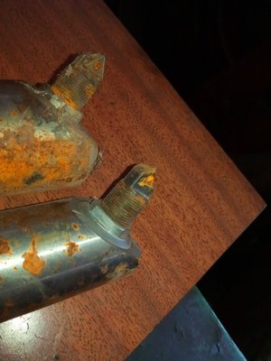

Dobrý den,
nemá doma zbytečně doma tohle? Je to z vyvrtávací tyče Narex. Komplet trn není těžké sehnat do 500 Kč i s držákem VBD. Jsou dva typy. Jeden s těma dvěma ofrézovanýma rovnoběžnýma plochama proti otočení v držáku a druhý jsem měl dneska v ruce, ale ten měl na konci dva zuby. Potřebují ten první typ.
Díky Jirka

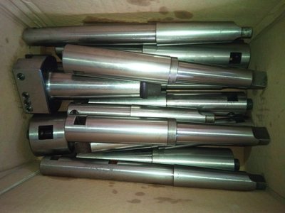

Nejaké mám, ale treba upresniť závit (priemer). Inak- robiť sa s tým dá, no presný otvor na drahšej súčiastke by som s tým nerobil. Sám mám tých tyčí snáď desať, pre prípad, že by som to niekedy potreboval, no sú lepšie postupy.

Nevím proč by jsi s tím nedělal přesný otvor. Za mého mládí nic lepšího nebylo a dělali jsme s tím otvory IT6 úplně v pohodě. Problém nedělaly tyto tyče, ale teplota obrobku (buď to bylo vychytané na teplý kus, nebo se čekalo, až zhladne po hrubu). Např. pro litinu platilo pravidlo 0,1 mm na stenu a 0,1 mm posuv na obrátku. Dnes jsou jiné tyče a hlavice, ale tento způsob je stále dobrý. Jediné omezení je malý rozsah těchto tyčí a nejde délkově nastavovat (prodloužit). A výborně se na nich korigoval průměr podle stupnice, ani nebylo pro korekci třeba používat hodinky.
A ještě pro dopnění, není to hrubovací tyč a nůž, je to na ŠLICHT!

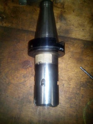

Dneska už to nestihnu, ale zejtra se podívám do bedny, mám tu pár vyvrtávacích tyčí na nějakej divnej kužel, nějaký takový nožíky by tam měly bejt, ale na plátky.

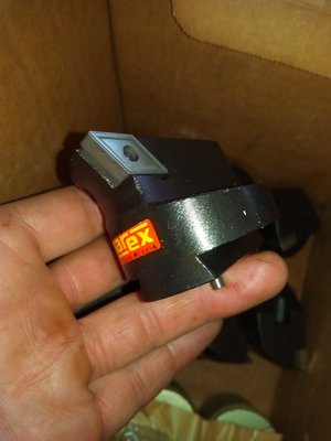

Já mám tyče s klasickou 4 hranou dírou, včera mi přišel držák z číny, a představte si, ten plátek se do držáku nevešel :lol: Nafotím a dám do vlákna nástroje z číny. A to jsem bral sadu držák a 10 plátků :D no nevadí, za ty prachy, držák poupravím a bude dobrej. S těma hodinkama to děláš dobře.
Mám vymyšlenou trochu modifikaci, v těch tyčích stejně nemám drážky pro zajišťovací klíny, tak je budu stejně dělat znova, na konci tyče udělám úkos cca 45st, drážku, a ty držáky budou zešikma, ne rovně, budou se přitahovat zešikmeným protikusem se dvěma šroubama, a v tom protikusu bude rybina a do ní se nastrčí vehement, kde nahoře budou hodinky s tím plochým koncem, a zespodu bude jemnej šroub, kterej po povolení těch dvou šroubů bude schopnej ten držák tlačit proti hodinkám. Akorát si to už budu muset dělat na svejch mašinách :lol:

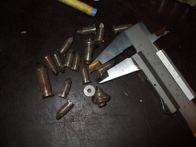

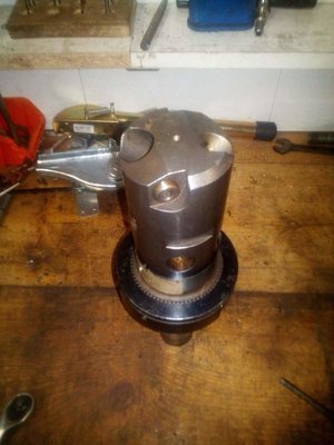

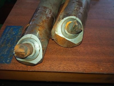

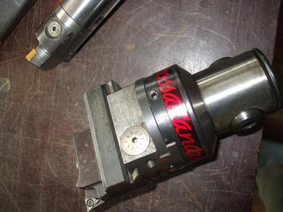

No používam radšej vyvrtávacie hlavy, v ktorých sa pohybujú sánky, a nožík je na pevno. To pridávanie je presnejšie a rýchlejšie. Pri dlhších otvoroch a väčších priemeroch majú ti hore spomínané slušnú tuhosť, preto ich ešte držím. Mám aj zopár nožíkov na ne s výmennými plátkami, a keď je plátok s malým rádiusom-02 dajú sa robiť aj hlbšie diery bez chvenia. Jak som pozeral tie uložené fotky, mám tam nejaké zvláštne nožíky- nemajú tie plošky, ale výstupky. Ak by ich niekto potreboval mu ich podarujem, no jak som ich nevyhodil.
Příspěvky: 2649
5. 9. 2018, 11:37
Tak přesně tyhle nože jsem měl včera v ruce. Ale taky je v ničem nemám...
Jinak pěkný vercajk ;)

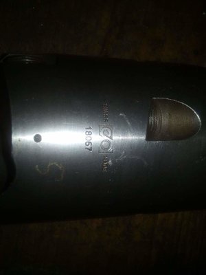

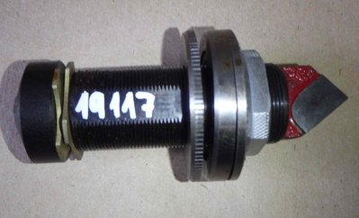

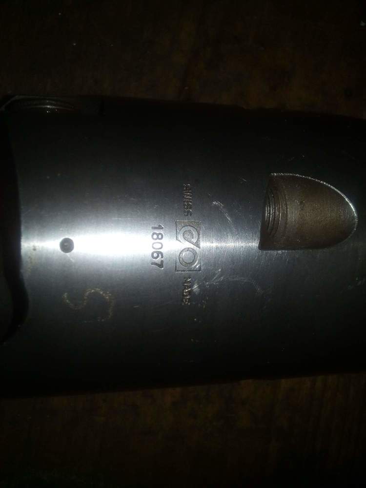

Jeste, když už jsem sem napsal, tak mám tuhle tyč, a tu bez těch zmiňovaných hodinek nenastavím. Zezadu je jen tlačný imbusový šroub s jemným stoupáním a ze strany jen přitažený do osazení druhým imbusem.
Nože jsou průměru 20 mm. Tak třeba kdyby někdo měl...
Díky Jirka

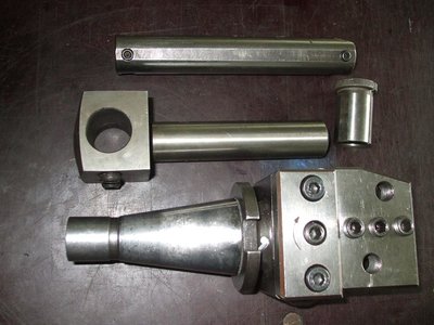

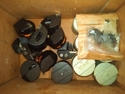

Tak jsem pohledal, a nic moc, jen tyhle dvě z těch velkejch, jsou to 16mm.

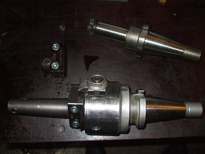

Pak mám nasyslený takovýhle hlavičky, mám i kulatý držáky na ně, ale to bylo do revolveru, tak si na ně musím udělat čtverky. Ty černý maj ruzný plátky a ty zažloutlý jsou na 25mm kulatej nůž/držák plátků.
No a pak mám ještě nasyslených pár jednoduchejch tyčí, akorát jsou v nich 15mm čtverce a držáky se dělaj 16, tak je budu muset škrábnout. Ty jsou ve čtverce, ale mám i pár pětek na výměnu.
