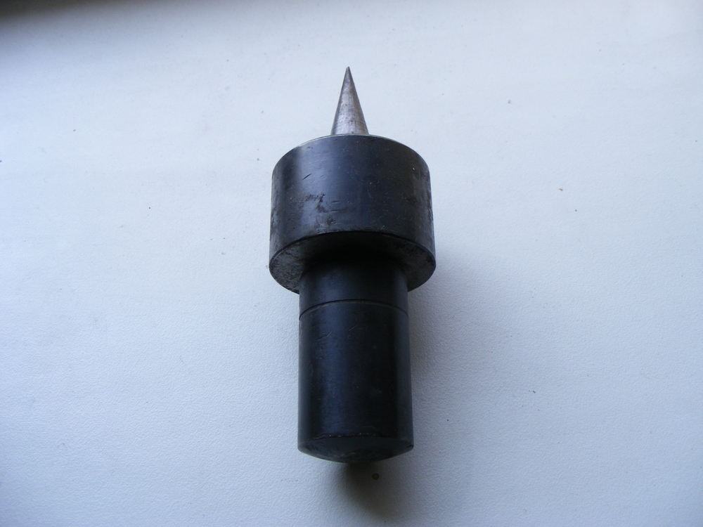

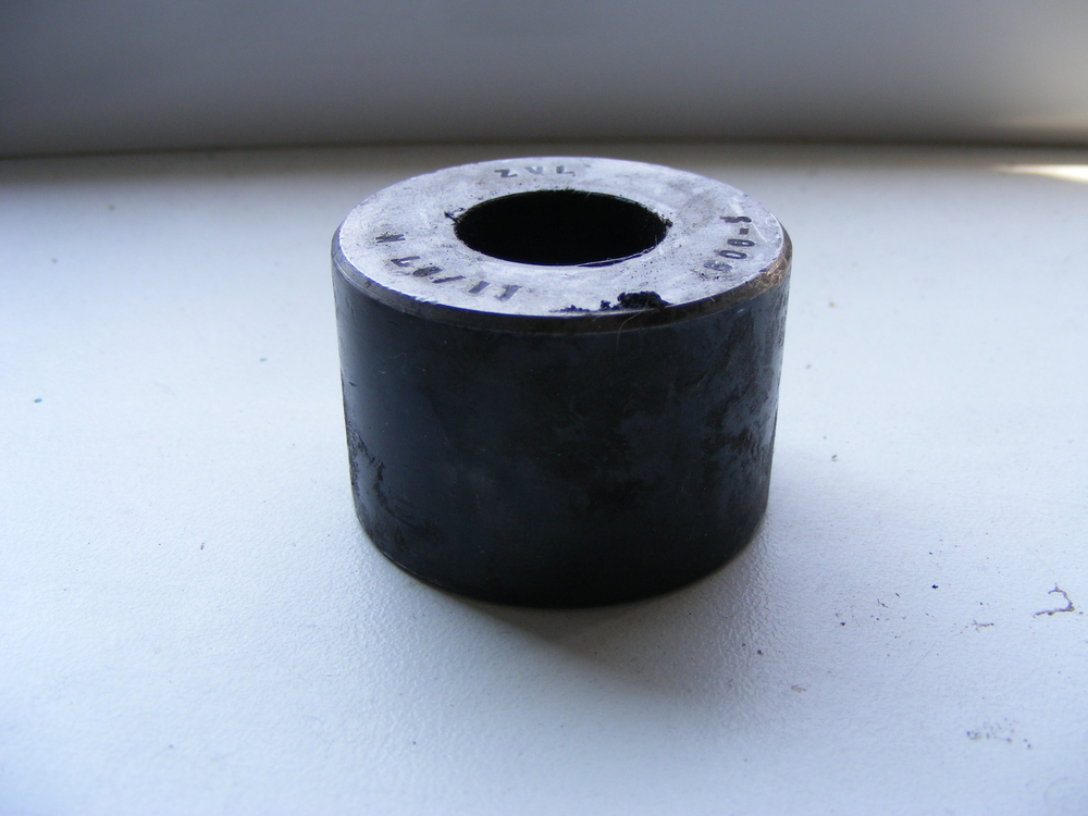

Zdravím,
při pořádku v dílně jsem našel něco, co jsem v životě neviděl použite. Nevite co by to mohlo být? Díky
Co to muže být

Bazmek na naklepávání kosy

Podobný tvar má i hrot k páječce, ale je tenčí a ta převlečná matice nebývá takhle kvalitně zpracovaná.

Vodicí hrot (musel by být ještě zezadu pružně uložený) do sady vysekávačů na kůži (?)

Origosch má pravdu. Je to vyklepávač na kosu.

Pokud je to neco na kosu, muze mi nekdo vysvetlit, jak to funguje?
Kosu uz jsem naklepaval, ale vzdycky kladivkem a na babce. Tenhle bazmek netusim, jak pouzit.

Ha, tak asi uz to chapu z popisu tady: https://www.vseprokoseni.cz/naklepavani ... pavac.html

kosu je třeba naklepat = ztenčit do ostří, dědkové to uměli spešl kladívkem na babce (malý vypouklý čtyřhran)
amatéři si koupili toto - ty dva válce nemají kolmá čela - ale je mezi nimi právě ten správný úhel co kosa potřebuje. Kosa se položí/opře na ten širší váleček - na to se na čep nasune ten menší váleček a tluče se na něj kladivem ...
