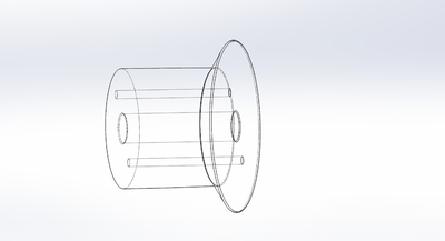

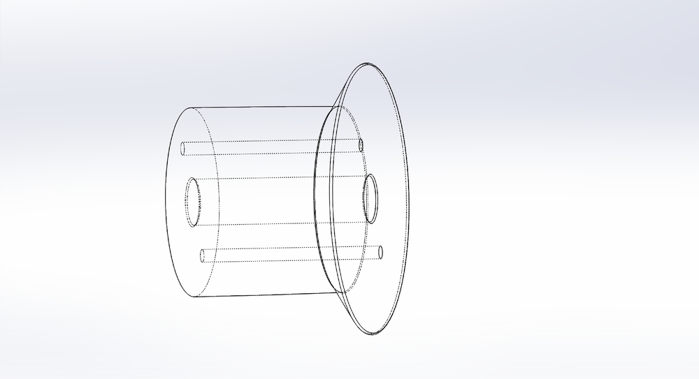

Potřeboval bych vyrobit celkem 10ks kol dle výkresu. Je to vždy polovina nosného kola smirkového pásu (pro potřeby kdyby bylo nutné nějak měnit šířku, aby šlo jednoduše odbrousit ze středu).
Povrch kde poběží pás bych rád orádloval. Problém je, že se nejedná o klasickou pásovou brusku, ale bude se povolovat a napínat, tak bez rádlování by smirkový papír prokluzoval. Bočnice jsou schválně, protože pás bude brousit šikmo nerezový profil, takže aby nedocházelo k ubíhání smirku.
V případě nějakého návrhu na zjednodušení výroby, stačí říct. Toto je myšlenka, která se pak u výroby většinou trochu změní/zjednodušší. Co se týká těch okrajových rádiusů...tak zde může být cokoliv, jen jsem to nechtěl ostré.
Do vnitřní díry půjde klasická hlazenka, to na smirkovou brusku stačí..takže není potřeba žádná setinová přesnost!
Materiál nějaký hliník/dural..dle možností.
Ideální by byl někdo Brno, okolí. Jinak bychom to řešili poštou.
Děkuji

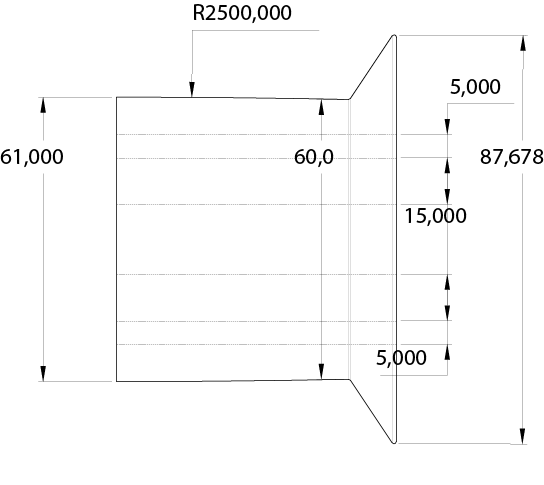

Edit: přidal jsem základní rozměry. Co je důležité...osa 15 mm hlazenka, na povrchu je trochu radius, ale zde nevím, zda to je nutné nebo by bylo lepší jen rovný válec průměr 60 mm..si nechám poradit.

Zdravím, je možný, že nejsou vidět kóty?

To rádlovanie tomu moc nepomôže, rozumnejšie by bolo pogumovanie
Martajz
Příspěvky: 71
Registrován: 6. 1. 2014, 8:01
6. 9. 2018, 10:09
Pogumovani jsem poptaval a byl to docela mazec...proto jsem se tomu chtel vyhnout tim radlovani

Pogumování jsem zkoušel poptávat třeba v Rubeně, Gumexu a ještě jedné menší firmě na Zlínsku, ale jméno mám v práci, cena se pohybovala okolo 800kč za kus...jen pogumování, díly bylo nutné dodat.
A přidal jsem obrázek s aspoň základními rozměry. Tak kdyby se našel někdo ochotný mi to stočit, byl bych rád.

A nedalo by se místo pogumování použít smrstovaci buzirku?
grade065
Příspěvky: 1012
8. 9. 2018, 6:01
A co na to nalepit pás gumy a spoj zavařit ?
Nebo na to natáhnout gumovej rukáv?
grade065
Příspěvky: 1012
8. 9. 2018, 6:06
Nebo což je eště lepší odlejt trošku menší prstýnek z 2složkové pu hmoty na výrobu odolných forem mám ji doma a je super 1kg stálo asi 6tibábu
QNX
Příspěvky: 3689
9. 9. 2018, 8:22
Však ono to "pogumování" je většinou dělané litím 2K PUR. To se dá v pohodě odlévat i doma.
kenybz
Příspěvky: 3357
9. 9. 2018, 8:28
nebo navlést kousek duše vhodného průměru a přilepit chemoprénem. Ta guma z té duše je dost měkká odhadem 50Sha
