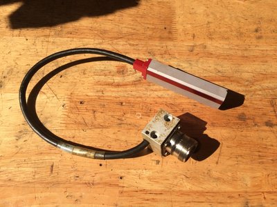

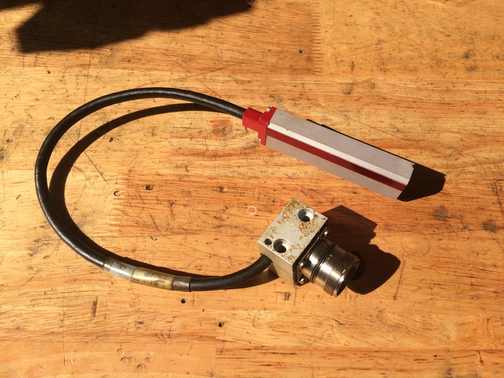

Stala se nám na cnc fréze taková nemilá věc. Odešlo nám odměřování osy Y a závada se ukázala že je to snímač viz foto. Nevíte kde se dá ten poškozenej snímač proměřit? Nebo opravit nové už se to nevyrábí. Je to analogové. Děkujeme za každé rady. Naštěstí měl servisák náhradní takže freza frčí dál. Ale kdyby to poškozené šlo opravit bylo by to dobré mít ho v záloze. Diky

Nejake typove oznaceni, vyrobce?

Schneeberger AMSA 30
Za použitej díl jsem zaplatili 15tis.Prý už se nevyrábí a nedá se to nikde sehnat.

To by mel byt magneticky
Hadam ze je zality nejakou pryskyrici takze patrne neopravitelny
Zkus nekde na ebay

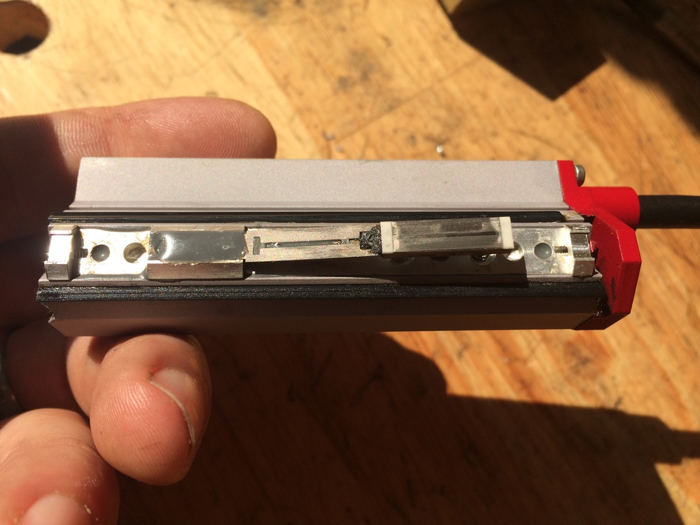

Co se na tom muže porouchat? To se oušoupe.? Rozdělat by to asi šlo. Protože z boku jsou dva šroubky.

Na eBay jsem nic nenašel nebo jsem hledal blbě. 🙂

podlemne prelamany kabel
