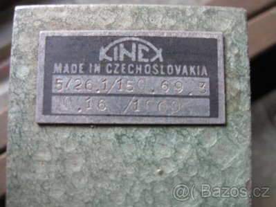

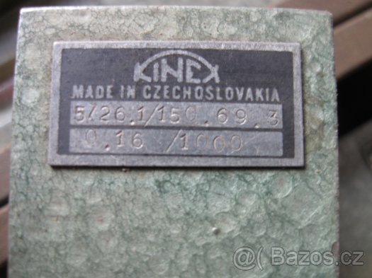

Moc hezká rámovka za 1300,- Kdybych ji neměl, taky bych ji sám zobl https://stroje.bazos.cz/inzerat/9395315 ... dovaha.php
Příspěvky: 5425
9. 9. 2018, 5:49
... když si dáš zoom, tak váha vypada vypucovaná smirkem, hlavně na bocích je to vidět.
Příspěvky: 5688
9. 9. 2018, 10:55
A 0,16/1000 mm za ty prachy? Tak akorát na měření spádu rýny.
DwPetr
Příspěvky: 5257
9. 9. 2018, 11:05
A není to jen blbě napsaný?

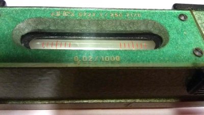

Strojní vodováhy jsou obvykle právě v přesnosti 0,2 mm/m nebo 0,02 mm/m. Na první pohled jsou stejné.

No a ty jsi to trefil na hlavičku. Bublinu ti "natahuje" i světlo, pokud jsi to nikdy neslyšel. A máš ten řád v tahu. Tu dvoudesetinu lze použít jen jako "předskokana". S bublinou je třeba mít trpělivost. Ona totiž leze dosti pomalu a se zpožděním oproti štelování. Takže potlačit na klíč a počkat chvilku, co to udělá. Je třeba si uvědomit, že dvoudesetina má na délce váhy 200 mm 0,04 mm na jeden dílek. To už je skoro zednická.
