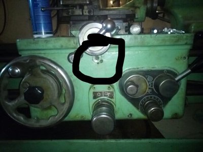

Jak ji rozebrat, kde začít a na co si dát pozor. A jakou prevenci udělat na soustruhu,který dlouho nejel. Děkuji :D
DwPetr
Příspěvky: 5262
12. 9. 2018, 8:41
1) pomale
2) bez násilí - pozor na různý zajišťovací červíky
3) hřídele klep přes měděnou kulatinu
5) jako prevence se celá mašina rozebere, vyčistí, a aspoň přeložiskuje :D

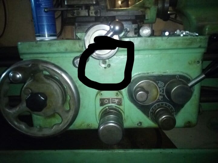

a na co je tenhle imbusový šroub s červíkem? :shock:
kenybz
Příspěvky: 3373
12. 9. 2018, 9:10
tím se vymezuje vůle mezikola příčného suportu. Hřídel na které je kolo uloženo je excentrická a pootočením se mezikolo posune a tím vymezí mrtvý chod...je to i zdůvodu následných Go když se brousí lože tak suport je níž atd je to na delší psaní

a vadí moc když jsem sním pootočil? :cry:
qwer
Příspěvky: 1439
Registrován: 8. 4. 2008, 8:09
13. 9. 2018, 7:39
Tým poistným červíkom je zaaretovaný v správnej polohe. Ak ho dáš nas5 a ide tam ten červík ľahko, nič sa nedeje.
