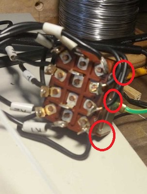

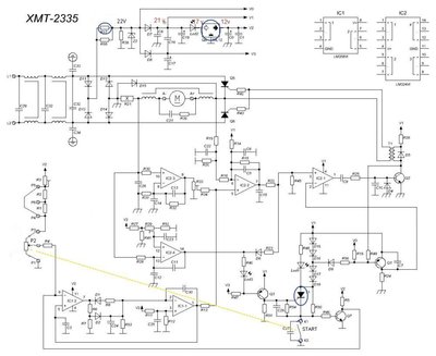

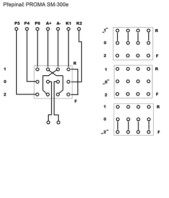

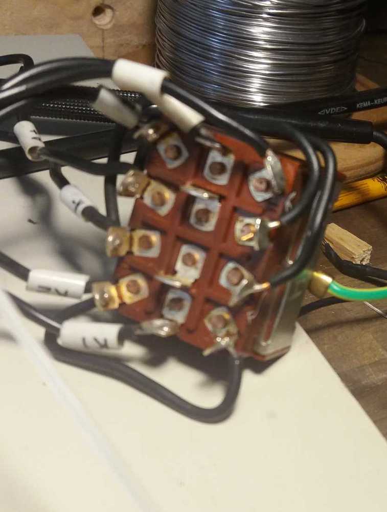

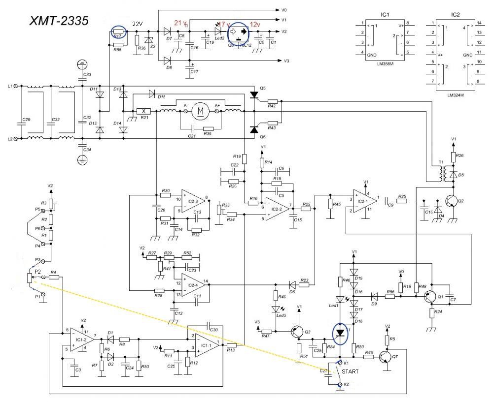

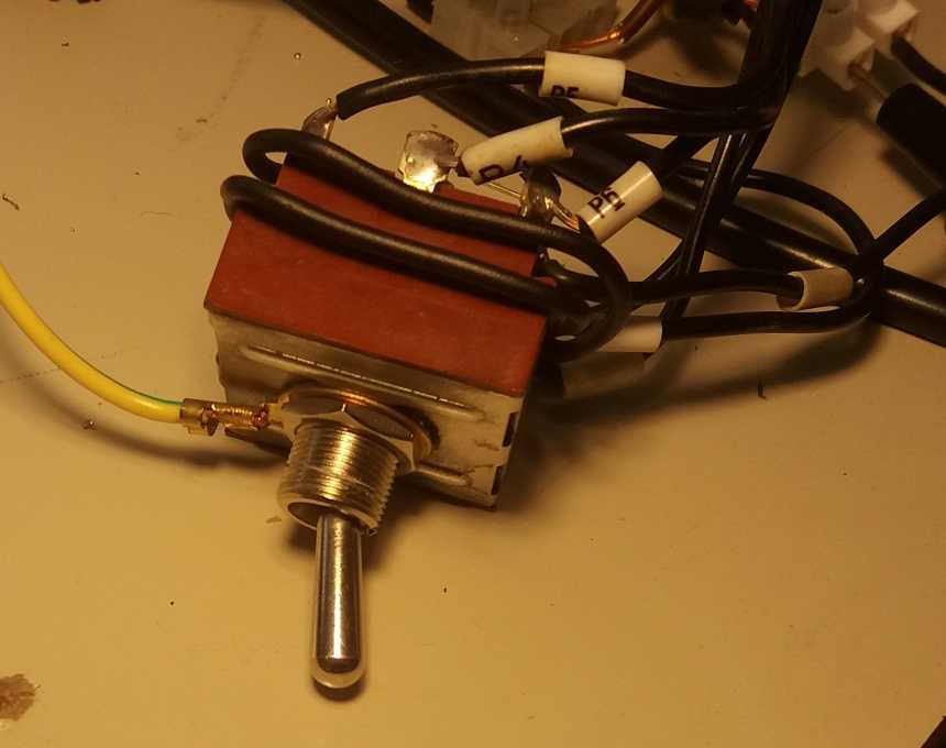

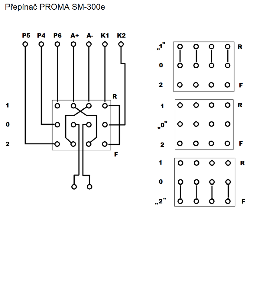

Při opravě řídící desky se ukázalo, že je vadný přepínač směru otáčení.
Je to čtyřpólový třpolohový přepínač s 0 uprostřed
Nemáte někdo tip kde roste?
Schema řídíce desky
Schema řídíce desky
Zapojení přepínače
Zapojení přepínače
Pohled na kontakty
Pohled na kontakty
Pohled na přepínač z boku

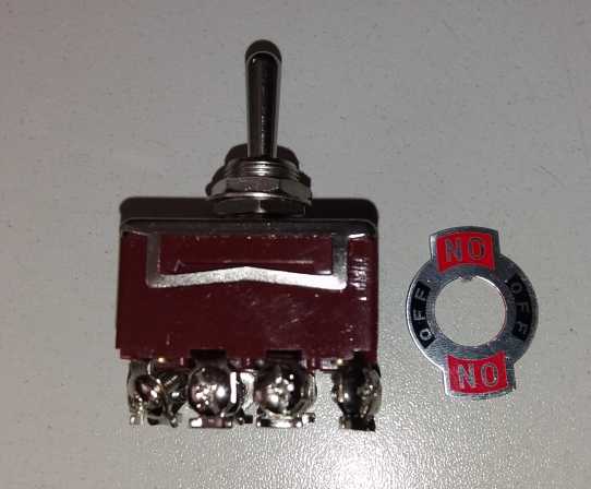

Toto je podobný přepínač - jen si nejsem jistý, jestli má i tu nulovou polohu.
https://www.aliexpress.com/store/produc ... autifyAB=0 :?:

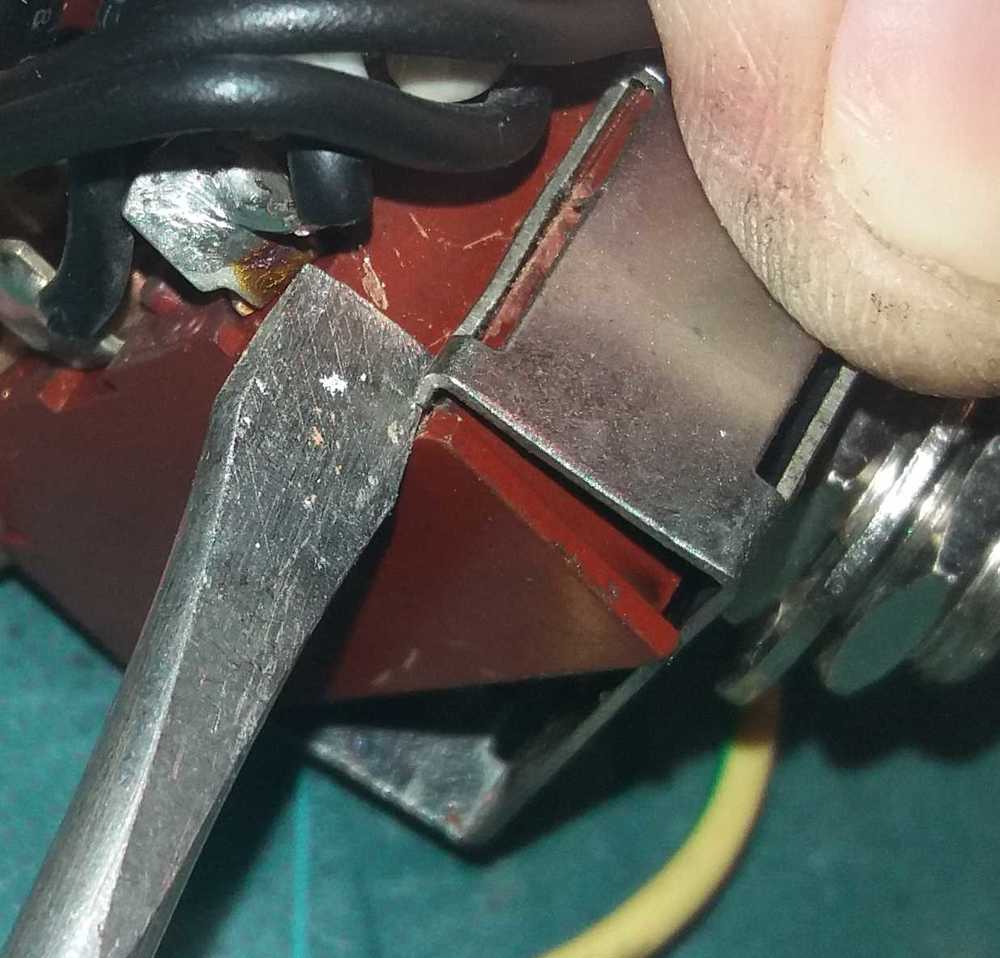

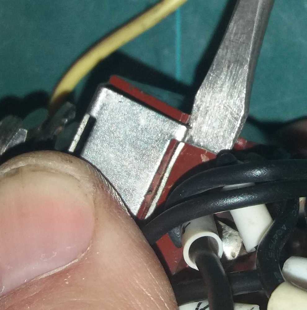

Já mám ten samý přepínač ve svém stroji, taky přestal fungovat. Snadno se do něho dostaneš a pokud tam není vyloženě něco ulomené, lze ho vyčistit a opět složit.

No on není můj.
Přeci jemom Te poprosím o trochu přiblížení jak to rozebrat.
Nejhorší na tom je to, že závada na přepínači je taková, že v poloze "2" tedy Forward se mezi póly A+ A- objeví zkrat. :x
( v klidu jsem naměřil odpor 50 Ohmů).
expertdb
Příspěvky: 608
15. 9. 2018, 6:35
Ano ten zkrat je možný.
Jednoduše vypáčíš ty označené packy na obou stranách přepínače. Opatrně ten plechový kus sundáš. Vevnitř jsou tuším 4 takové plastové čudliky na nich pružinky a ty tlačí na kontakty a zabezpečují kolébkový pohyb. To skládáni je taková piplavá práce, ale jde to.

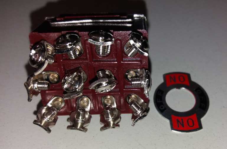

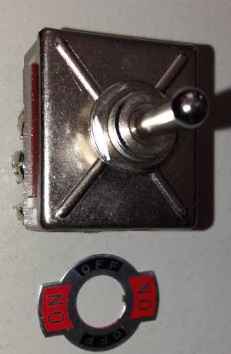

Mám stejný soustruh a v případě potřeby bych místo předraženého spínače od autorizovaného servisu použil tento typ za 60Kč:
https://www.aliexpress.com/item/AC-380V ... eLevelAB=0

libhav píše: ↑15. 9. 2018, 6:45 Mám stejný soustruh a v případě potřeby bych místo předraženého spínače od autorizovaného servisu použil tento typ za 60Kč:
Díky! Už jsem ho obědnal. ;-)

Tak jsem ho rozebral - zkusím ho vyčistit.

Tak jsem ho musel rozebírat dvakrát. Grr...
Zde detail:

JJ, taky jsem ho rozebíral vícekrát, občas něco vyskočilo, nebo špatně sedlo.

expertdb píše: ↑17. 9. 2018, 11:54 Ten poťák jsem taky měnil.Musel jsem tam dodělat relátko. Originál jsem neměl.
V tomhle ovládání ani relátko nebylo a potenciometr je bez vypínače(originál má 33k/N, zde 50k/N).
Zde nesouhlasí schema ovladače na obrázku.
Spínání kontaktu K1 a K2 je oproti obvyklému zapojení na přepínači směru - viz jeho schema.

Zdenek Valter píše: ↑15. 9. 2018, 6:53
A už i přišel:
