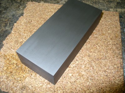

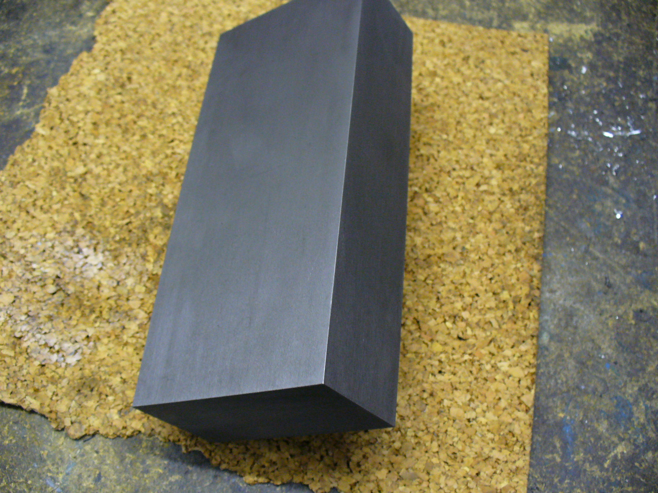

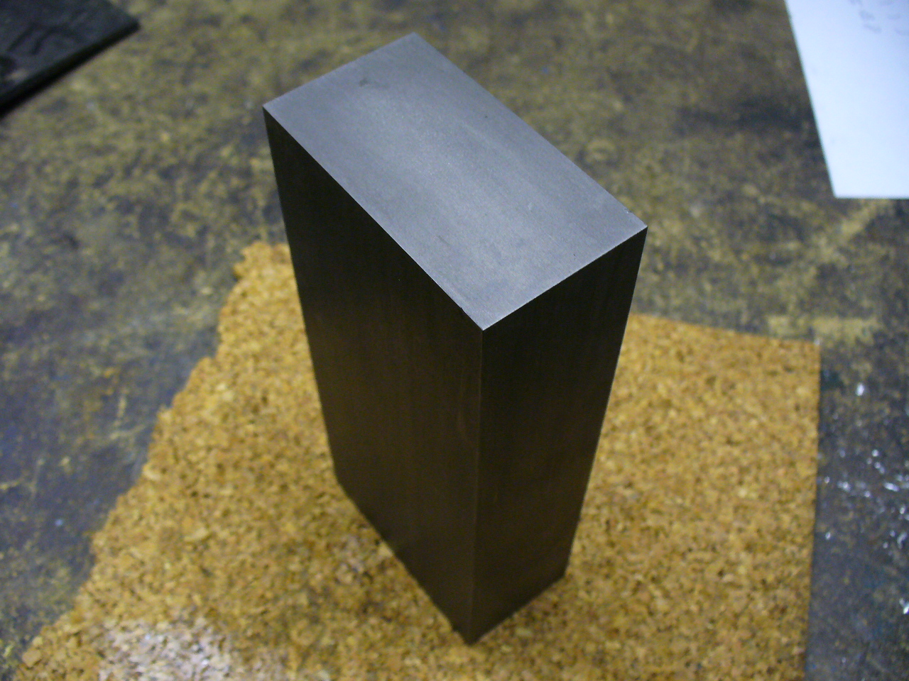

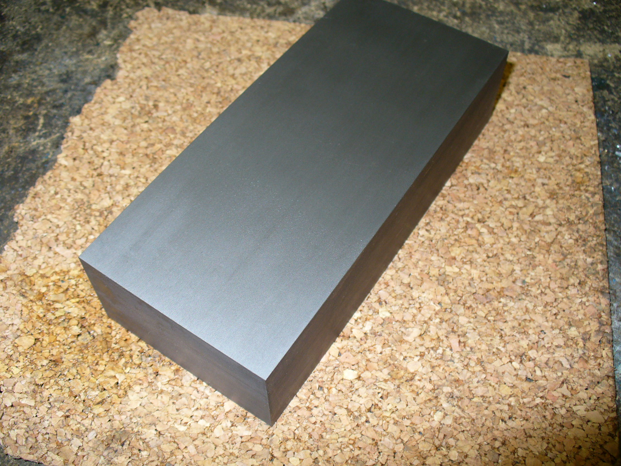

Tak jsem potřeboval sehnat litinový polotovar k dalšímu opracování k výrobě náhradního dílu ke stroji.
Bohužel v případě šroťáku mám špatnou zkušenost,že pokud i seženu velikostně vhodný kus tak většinou se při obrábění objeví defekty v podobě bublin a kazů uvnitř litiny a pokud má být díl pohledový tak je to o ničem.
Takže jsem objednal na zkoušku polotovar z kontilité tyče v šedé litině http://litina.info/
cena cca 39kč/kg bez DPH,řez zhruba kilčo a posílají toptransem 180kč do 5 kg
.No kousek 40x80x200 vyšel na 560 :roll:
Má to hustější strukturu a v podstatě se uvnitř ty vady nevyskytují.
Tady jsem to oštosoval a zaúhloval povrch je jak broušený :lol: velice pěkně se to obrábí 8) byl jsem příjemně překvapen kvalitou i vzhledem ,
je to tuším z anglie
